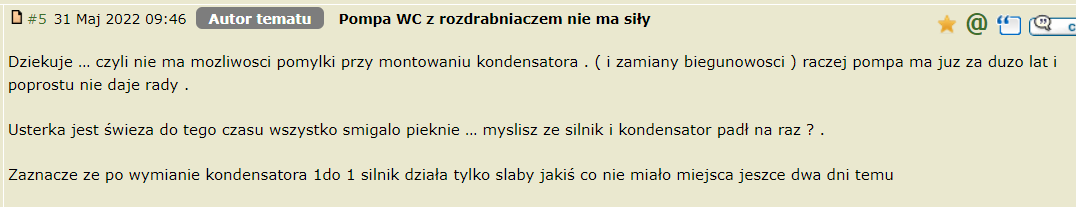

    piotrek1001
    Posty: 4
    Dziekuje … czyli nie ma mozliwosci pomyłki przy montowaniu kondensatora . ( i zamiany biegunowosci ) raczej diagnoza jest taka ze pompa ma juz za duzo lat i poprostu nie daje rady.
    PS Usterka jest świeza do tego czasu wszystko smigalo pieknie … myslisz ze silnik i kondensator padł na raz ? .
    Zaznacze ze po wymianie kondensatora 1 do 1 silnik działał tylko slabo jakos ( wypchną trochę wody w rure i noe ma sily na wiecej co nie miało miejsca jeszce dwa dni temu.
