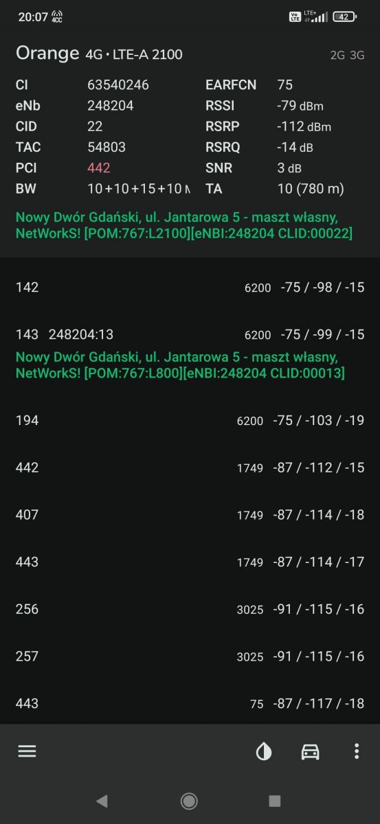

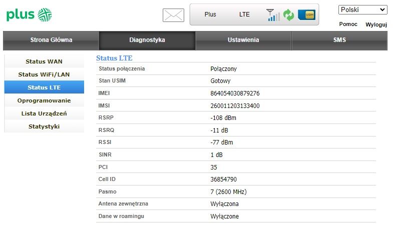

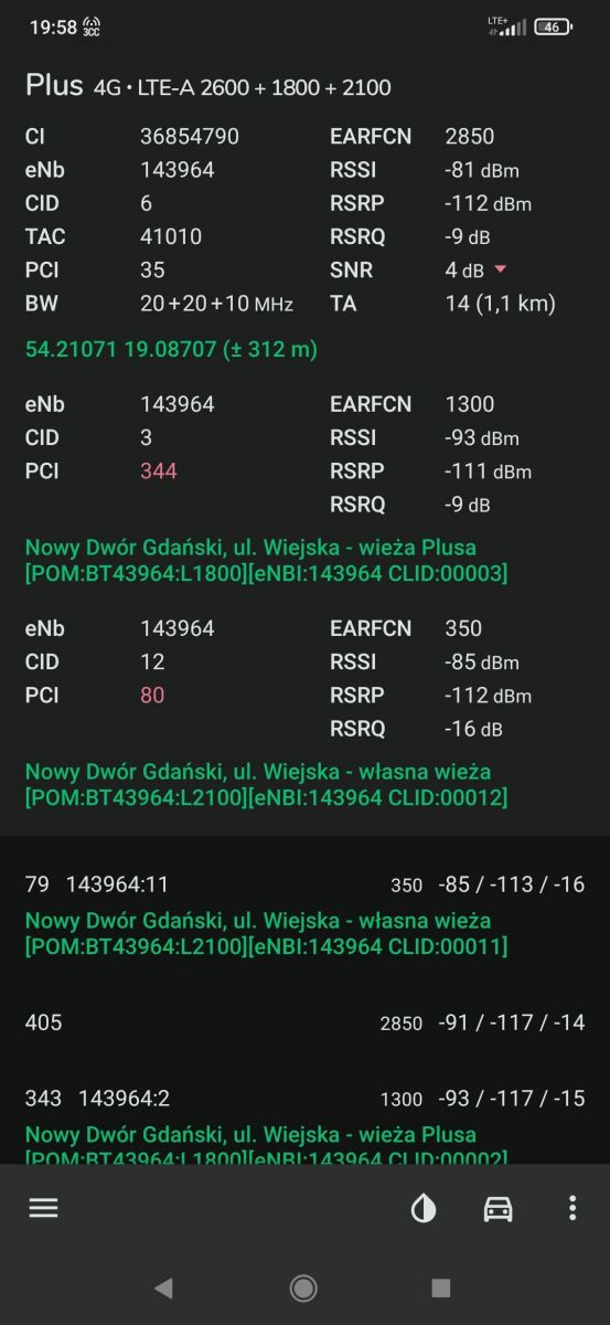

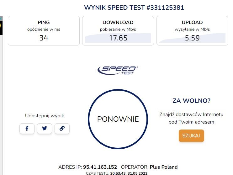

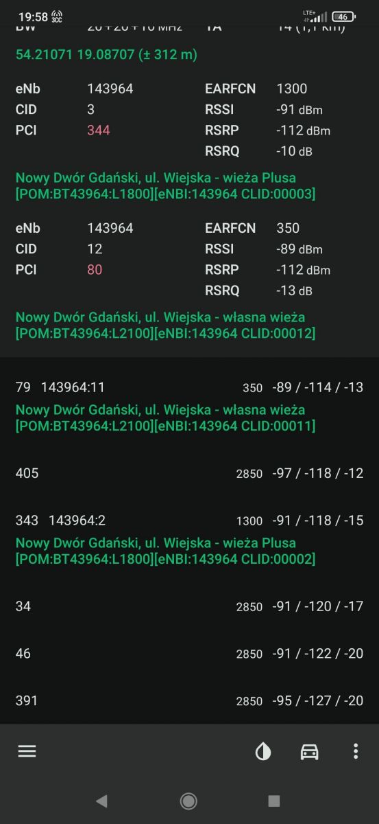

    Niestety nie mogę się doczekać, doprosić światłowodu, choć po drugiej stronie ulicy jest przeszło rok czasu. W takiej sytuacji prosiłbym o pomoc w wyborze operatora Internetu LTE, routera i ewentualnie anteny w mojej lokalizacji tj. Orłowo, woj. pomorskie, gm. Nowy Dwór Gdański. Niedługo kończy mi się umowa w Plusie, Orange i mogę robić zmiany. Z niewiedzy po namowie sprzedawcy z Plusa zakupiłem Idu Odu 300 i szału nie ma do tego zabezpieczony. Orange jest na starym Huawei B315s-22. Testy przeprowadziłem koło godziny 20:00 na telefonie Xiaomi Mi 9 (Kategoria LTE (DL /UL )16 / 13). Nie wiem czy to ma znaczenia, ale pogoda podczas testów był ogólnie powiedziana "ładna".

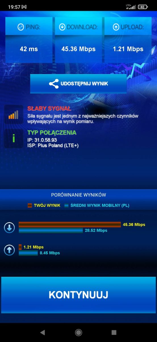

    Plus:
    Wybór operatora i sprzętu LTE w Orłowie (woj. pomorskie) oraz optymalizacja sygnału Wybór operatora i sprzętu LTE w Orłowie (woj. pomorskie) oraz optymalizacja sygnału Wybór operatora i sprzętu LTE w Orłowie (woj. pomorskie) oraz optymalizacja sygnału Wybór operatora i sprzętu LTE w Orłowie (woj. pomorskie) oraz optymalizacja sygnału Wybór operatora i sprzętu LTE w Orłowie (woj. pomorskie) oraz optymalizacja sygnału Wybór operatora i sprzętu LTE w Orłowie (woj. pomorskie) oraz optymalizacja sygnału
    Na Plusie jak załapie agregacje pasm to te 40 - 60 mb/s było by dla mnie dobrze, ale zazwyczaj nie łapie. Router Idu Odu 300 jest ustawiony na sztywno po wielu testach na LTE 2600MHz z FDD. Nadmieniam, że w godzinach popołudniowych jest znacznie gorzej.

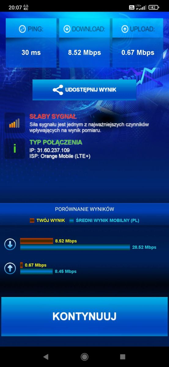

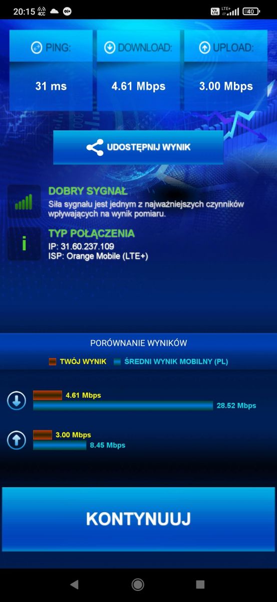

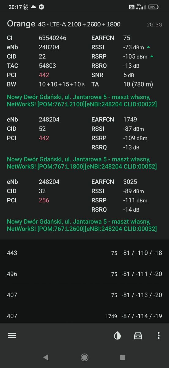

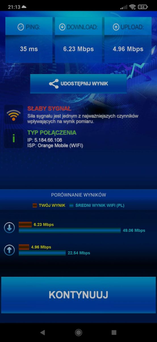

    Orange:

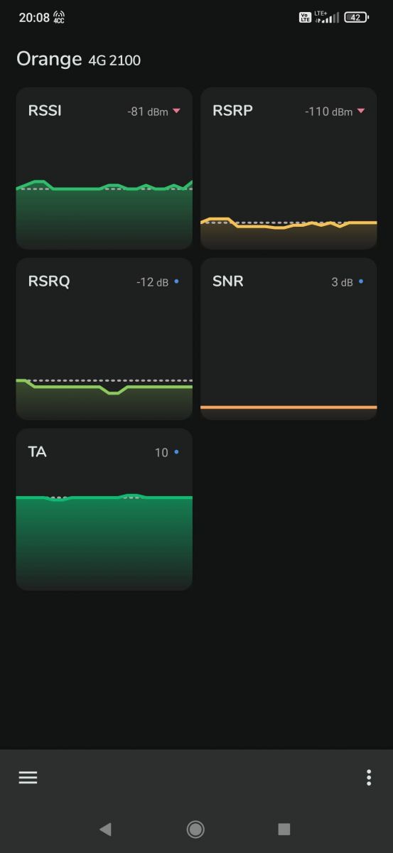

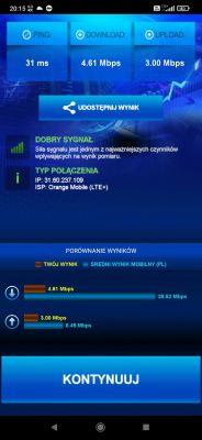

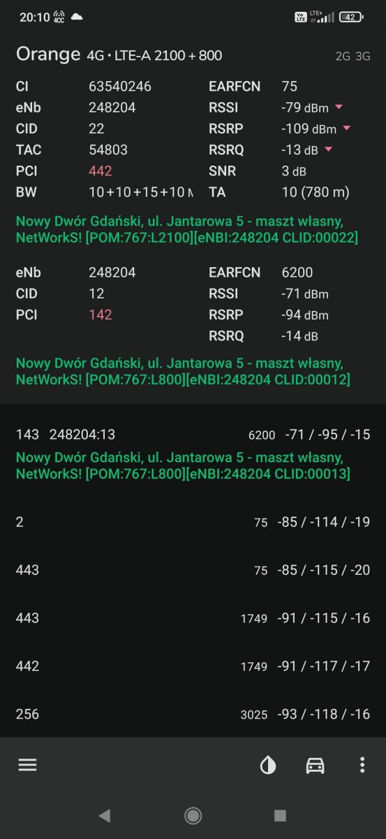

    Wybór operatora i sprzętu LTE w Orłowie (woj. pomorskie) oraz optymalizacja sygnału Wybór operatora i sprzętu LTE w Orłowie (woj. pomorskie) oraz optymalizacja sygnału Wybór operatora i sprzętu LTE w Orłowie (woj. pomorskie) oraz optymalizacja sygnału Wybór operatora i sprzętu LTE w Orłowie (woj. pomorskie) oraz optymalizacja sygnału Wybór operatora i sprzętu LTE w Orłowie (woj. pomorskie) oraz optymalizacja sygnału Wybór operatora i sprzętu LTE w Orłowie (woj. pomorskie) oraz optymalizacja sygnału Wybór operatora i sprzętu LTE w Orłowie (woj. pomorskie) oraz optymalizacja sygnału Wybór operatora i sprzętu LTE w Orłowie (woj. pomorskie) oraz optymalizacja sygnału Wybór operatora i sprzętu LTE w Orłowie (woj. pomorskie) oraz optymalizacja sygnału

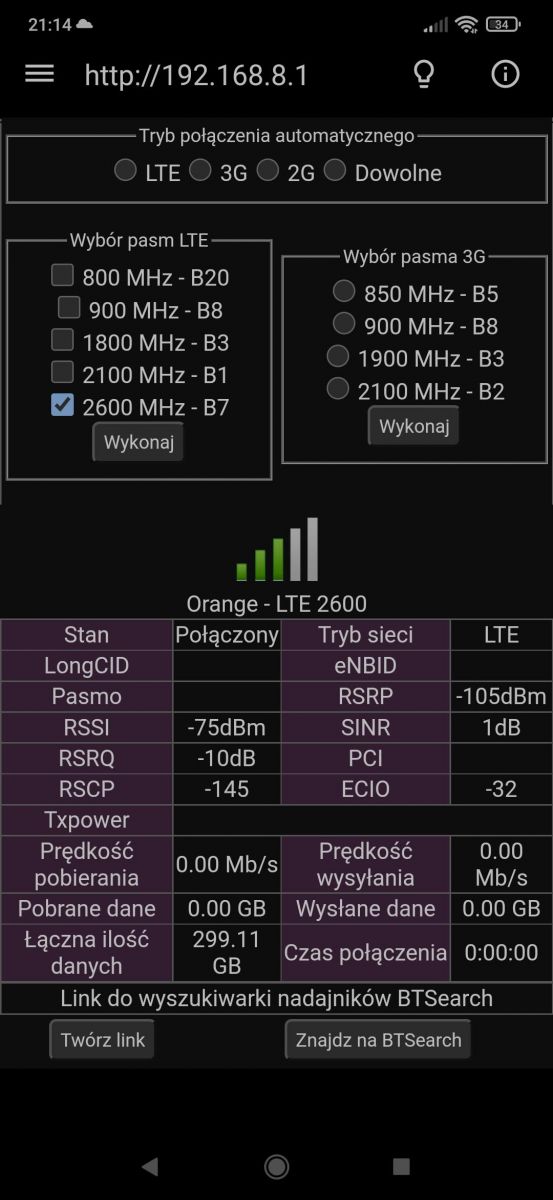

    Nie chce za bardzo łapać telefon agregacji pasm, dlatego przedstawiłem kilka zrzutów obrazu. Na ruterze Huawei B315s-22:
    Budżet jak najmniejszy z 600-800zł, ale jak trzeba będzie to najwyżej to coś się dołoży, też się zastanawiałem na Routerem 5G, ale kiedy to u mnie wejdzie i czy sens jest dokładać kasę na takie urządzenie.

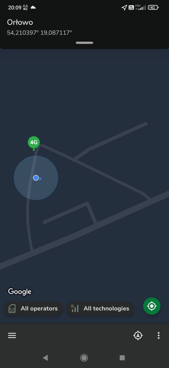

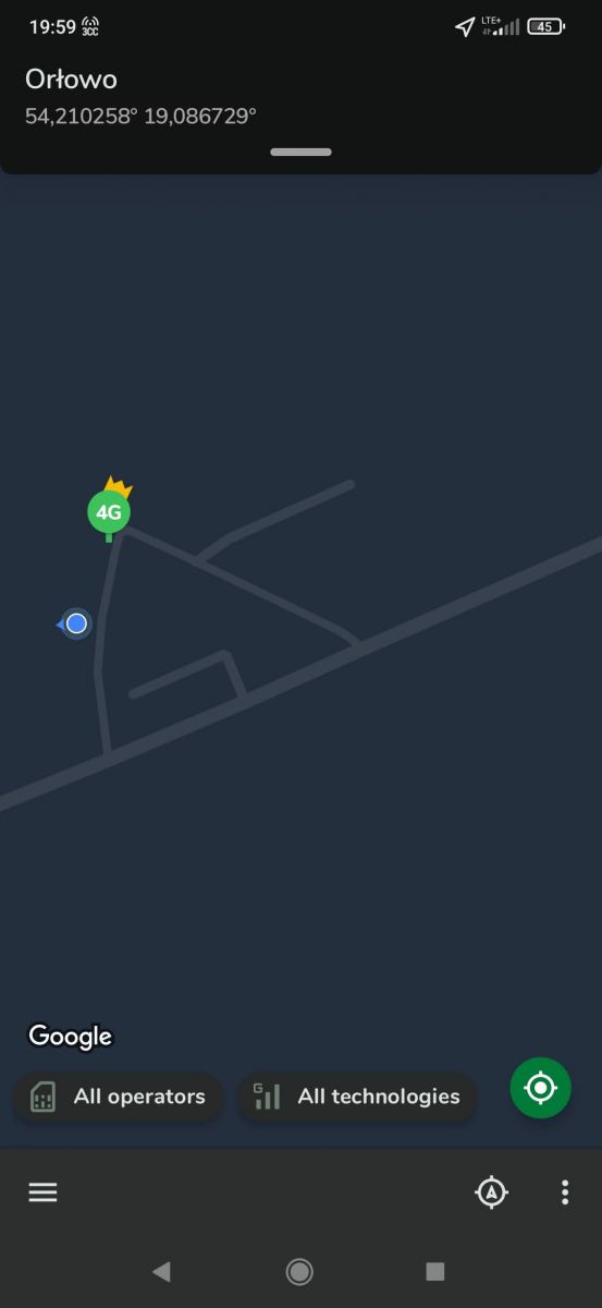

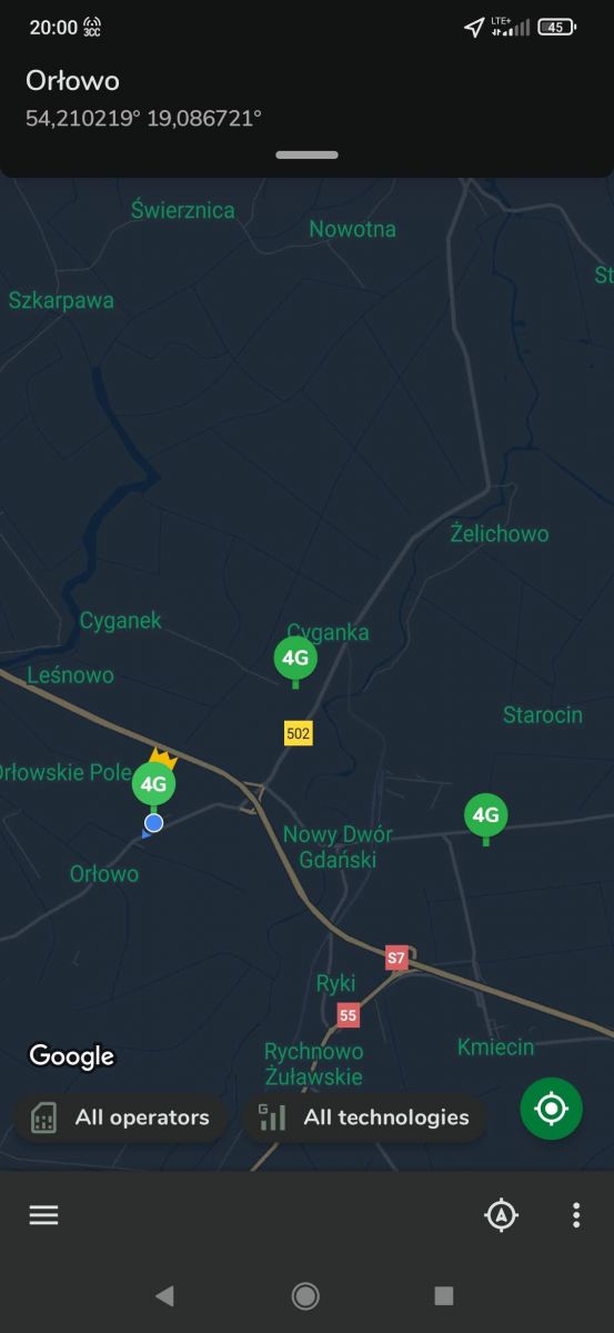

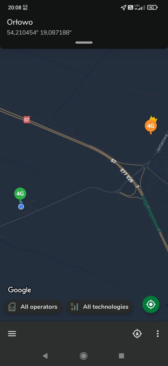

    Na mapie pokazuje jakaś blisko mnie antenę 4G, nie wiem co to jest, ale tam nic nie ma.
