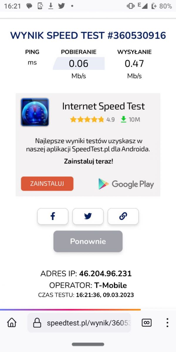

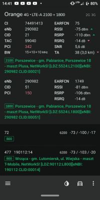

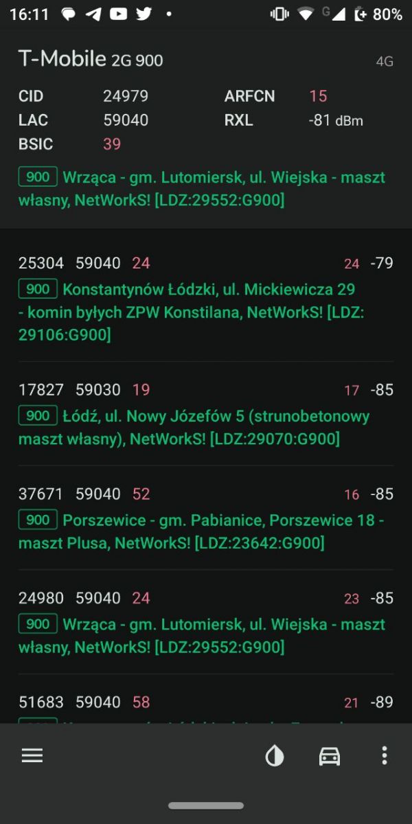

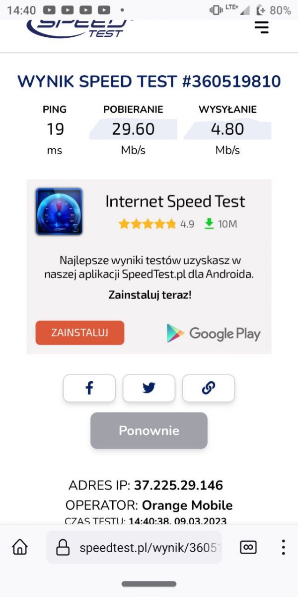

    Cześć wszystkim!

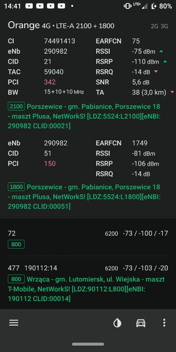

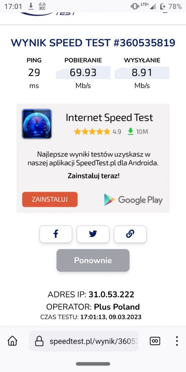

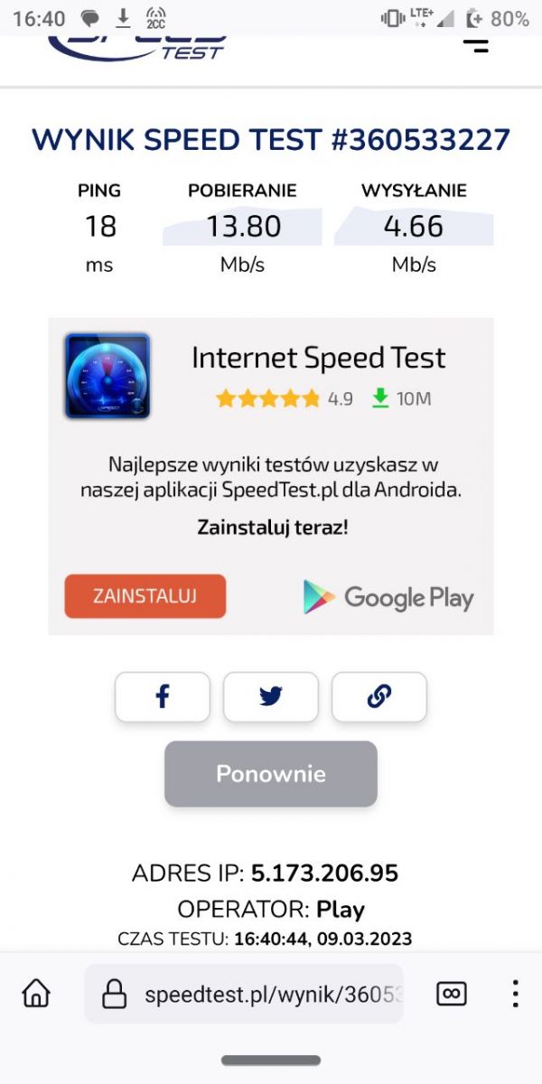

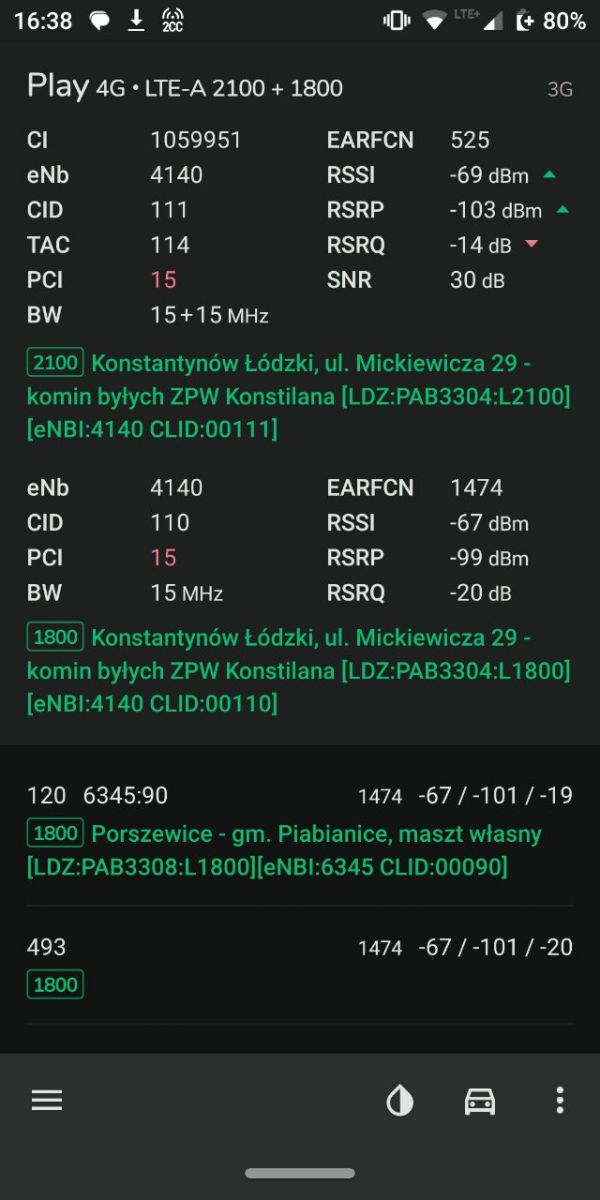

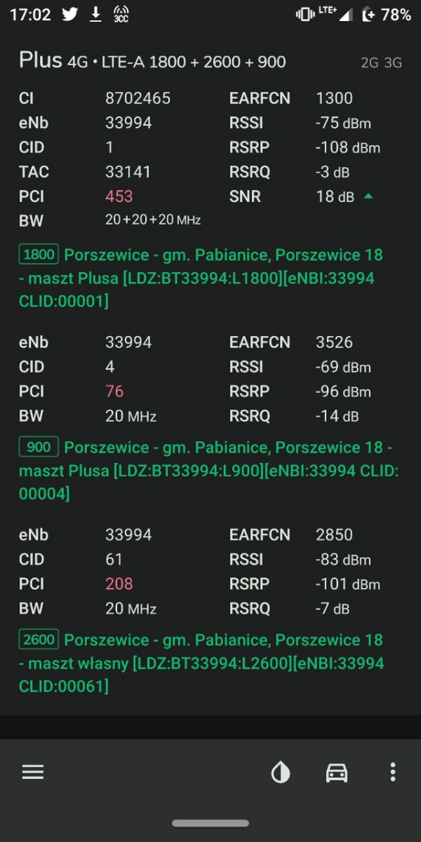

    Mam nadzieję, że ktoś z Was będzie miał czas, aby mi pomóc. Ostatnio przetestowałem aplikację NetMonster i przeprowadziłem testy prędkości na 4 operatorach (wszystko na zewnątrz) i chcę teraz przygotować konfigurację dla internetu mobilnego.
    Posiadam router Huawei B593 i chciałbym się dowiedzieć, czy będzie on odpowiedni do stworzenia takiego zestawu, czy muszę kupić nowy router. Co więcej, potrzebuję pomocy w doborze odpowiedniej anteny do router'a.
    Poniżej załączam zrzuty z aplikacji NetMonster i wyniki moich testów prędkości.
    Orange:
    Prośba o pomoc w doborze sprzętu, dostawcy internetu LTE i ustawień. Prośba o pomoc w doborze sprzętu, dostawcy internetu LTE i ustawień.
    T-Mobile:
    Play:
    Plus:
    Obecnie posiadam internet z jedynej dostępnej opcji tj. radiówka 30/10 Mbs, ale coraz częściej pojawiają się z nią problemy i chciałbym też spróbować skorzystać z opcji internetu mobilnego. Być może uda się też ograniczyć nieco koszty internetu, poprzez wykorzystanie prepaidów w różnych konfiguracjach (wymieniać karty, nawet na różnych operatorów) - nie chciałbym korzystać z abonamentu.
    Moja okolica to Konstantynów Łódzki rejon Ignacewa.
    Z góry dziękuję za pomoc!

    Pomiary, które przeprowadziłeś jednoznacznie wskazują na PLUS. Nie ma nad czym dywagować.

    Niewatpliwie odkrywcze, no i z tym Plusem to wcale nie takie oczywiste, speedtest o 17 to jeszcze nie wszystko, wykonałeś analizę wyników dla kolegi? A do niego mam pytanie czy to aby Ignacew bo mam watpliwości, jestem z ŁODZI, zajmuję się mobilnym zawodowo , znam doskonale lokalizacje w tej okolicy i nie tylko i cos mi z tymi testami nie halo, no i test T-mobile został wykonany na karcie która nie ma dostepu do LTE, u tego operatora często tak jest ze starszymi taryfami.Oczywiście kazdy operator po podpisaniu umowy daje klientowi 14 lub 30 dni na jego przetestowanie. Ale trudno aby brać 4 umowy i z 3 zrezygnować.
    Oczywiscie B593 do elektrosmieci, Plus korzysta z agregacji LTE2600+1800+900 w Konstantynowie ma 5g2600, pozostała 3 operatorów z agregacji 4 pasm LTE2600+2100+1800+800, Orange i T-mobile maja tez 5G2100 w ramach DSS z LTE2100 na kominie Konstilany.

    W tych testach zastanawia ten Plus z Porszewic na LTE1800+2600, to ponad 6 km ale Porszewice maja sektor w twoim kierunku i duży tilt anten, BTS w KANSAS ma tez sektor na Żabiczki ale pracuje z mniejsza mocą i mniejszym tiltem anten więc w Ignacewie jest juz problem z zasiegiem z niego. Na dziś do Plusa wystarczy router z agregacją 2 pasm LTE QAM256 i antena zew. kierunkowa Dual LTE1800-2600MHz z Cybertecha, do tego starter PLUSHA za 5 zł i 200GB na nim za darmo na 15 dni, alternatywa to Orange i 100GB za darmo na m-c , koszt 5 zł za starter plus 5 zł doładowanie, T-mobile i 555GB/m-c za 17,5 zł lub Play 216GB/M-C za 15 zł. Koszt routera z 2 CC CA QAM256 300-400 ZŁ, taki z 3 CC CA QAM256 około 500zł no i na antenę 200 zł. Sprzęt do 5G to już inna pólka cenowa.

    Sprzęt zakupiony, internet podłączony. Okazuje się, że najlepiej sprawuje się Orange (Wrząca), bo chociaż Plus piki ma wyższe w godzinach małego oblężenia nadajnika, to mocno spada w godzinach szczytu (19-22) i stabilniejsze łącze ma Orange (50-80/25-35 Mbs). Antena z dachu doprowadzona do routera (B535-333) 10m kablem, ustawiona agregacja 1800+2600 MHz (zarówno na Plus jak i Orange - przy zmianie kart zmieniam kierunek ustawienia anteny) i wszystko działa bardzo ładnie.
