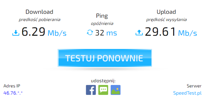

    Cześć, potrzebuję pomocy z wyborem optymalnego operatora i sprzętu do LTE na wsi. Moja lokalizacja - 54°09'18.7"N 19°31'58.4"E .
    Testowałem z 2 operatorami do tej pory - Plus, Play. Planuję jeszcze zobaczyć jak będzie z Orange, chociaż przyjeżdzający goście mają ledwo 1 kreskę. Testy przeprowadzane w różnych miejscach (piętro, parter, dwór, również pod samym BTSem) przy użyciu telefonów i routera ZTE MF286R.
    Testy robione w godzinach 18-21
    Plus
    Wszystko telefonem
    Parter zewnątrz:
    Wybór operatora i sprzętu LTE na wsi - doświadczenia z Plus, Play, ZTE MF286Rplus_parte...rz_2_1.jpg (61.6 kB)Musisz być zalogowany, aby pobrać ten załącznik.
    Wybór operatora i sprzętu LTE na wsi - doświadczenia z Plus, Play, ZTE MF286Rplus_parte...atrz_1.jpg (60.21 kB)Musisz być zalogowany, aby pobrać ten załącznik.
    Wybór operatora i sprzętu LTE na wsi - doświadczenia z Plus, Play, ZTE MF286Rplus_parte...atrz_2.jpg (58.93 kB)Musisz być zalogowany, aby pobrać ten załącznik.
    Wybór operatora i sprzętu LTE na wsi - doświadczenia z Plus, Play, ZTE MF286Rplus_parte...rz_2_2.jpg (55.2 kB)Musisz być zalogowany, aby pobrać ten załącznik.
    Pietro balkon
    Wybór operatora i sprzętu LTE na wsi - doświadczenia z Plus, Play, ZTE MF286Rplus_pietr...lkon_1.jpg (56.79 kB)Musisz być zalogowany, aby pobrać ten załącznik.
    Wybór operatora i sprzętu LTE na wsi - doświadczenia z Plus, Play, ZTE MF286Rplus_pietr...lkon_2.jpg (73.1 kB)Musisz być zalogowany, aby pobrać ten załącznik.
    Pietro pokoj
    Wybór operatora i sprzętu LTE na wsi - doświadczenia z Plus, Play, ZTE MF286Rplus_pietr...okoj_1.jpg (60.36 kB)Musisz być zalogowany, aby pobrać ten załącznik.
    Wybór operatora i sprzętu LTE na wsi - doświadczenia z Plus, Play, ZTE MF286Rplus_pietr...okoj_2.jpg (76.53 kB)Musisz być zalogowany, aby pobrać ten załącznik.
    Pod BTSem w Przezmarku - BT44491
    Wybór operatora i sprzętu LTE na wsi - doświadczenia z Plus, Play, ZTE MF286Rplus_POD_B...EL_1_1.jpg (30.86 kB)Musisz być zalogowany, aby pobrać ten załącznik.
    Wybór operatora i sprzętu LTE na wsi - doświadczenia z Plus, Play, ZTE MF286Rplus_POD_B...EL_1_2.jpg (68.81 kB)Musisz być zalogowany, aby pobrać ten załącznik.
    Wybór operatora i sprzętu LTE na wsi - doświadczenia z Plus, Play, ZTE MF286Rplus_POD_B...EL_1_3.jpg (47.02 kB)Musisz być zalogowany, aby pobrać ten załącznik.
    Play - w mojej lokalizacji LTE łapałem tylko przez chwile, przez resztę czasu 3G HSPA+. Planuję zrobić jeszcze jeden test z wymuszeniem LTE, żeby chociaż zmierzyć prędkości. Wszystko telefonem. Tutaj obecnie mniej testów z uwagi na brak sygnału LTE na dłużej niż parę minut.
    Wybór operatora i sprzętu LTE na wsi - doświadczenia z Plus, Play, ZTE MF286Rplay_3G_te..fon.jpg (74.95 kB)Musisz być zalogowany, aby pobrać ten załącznik.
    Wybór operatora i sprzętu LTE na wsi - doświadczenia z Plus, Play, ZTE MF286Rplay_3g_te...efon_2.jpg (47.96 kB)Musisz być zalogowany, aby pobrać ten załącznik.
    Wybór operatora i sprzętu LTE na wsi - doświadczenia z Plus, Play, ZTE MF286Rplay_LTE_t..fon.jpg (61.12 kB)Musisz być zalogowany, aby pobrać ten załącznik.
    Moje obserwacje do tej pory:
    - W Plusie często down < up -> przeciążony BTS?
    - w mojej lokalizacji utrzymanie 2600Mhz Plusa na routerze podawym powyżej graniczyło z cudem. Agregacja pasm 1800 + 2600 nic nie dawała.
    - Robiłem próby z zewnętrzną anteną od znajomego X-CROSS 2x 22DBI 4G LTE 2x10m SMA i routerem, przykładowy test Plusa z mojej lokalizacji
    Wybór operatora i sprzętu LTE na wsi - doświadczenia z Plus, Play, ZTE MF286Rplus_180..2.png (32.78 kB)Musisz być zalogowany, aby pobrać ten załącznik. - znowu down < up
    - Play ID: ELB2001 - ten BTS na północ od mojej lokalizacji wg operatora jeszcze nie nadaje LTE, byłem pod samym BTSem i również nie mogłem złapać z niego LTE. Wygląda jednak całkiem obiecująco na przyszłość jak już go włączą (podobno miesiąc/dwa)
    Co mogę jeszcze przetestować i w jaki sposób? Po wstępnych testach wydaje mi się, że Plus jest obecnie jedyną opcją, więc jaki sprzęt zmaksymalizowałby jakość odbieranego sygnału?
    Za wszelkie rady będę bardzo wdzięczny. :)

    Stacja Wilkowo dla Play wygląda ze działa na 3g UMTS900, kwestią czasu jest uruchomienie jej na LTE, pewnie kilku pasm LTE, stacja ma radiolinię 1107Mb/s z BTS-a Elblag-Królewiecka 337, trzeba monitorować jej stan i pasma na niej.
    Pomysł z zapchanym BTS-em Plusa wątpliwy, abonament w Plusie jest bardzo drogi, stacja nawet w agregacji LTE2600+1800 działa słabo, nawet od BTS-em co nie dziwi bo w tym rejonie pozostali operatorzy dotad nie istnieli.

    Jak można w takim razie wytłumaczyć całkiem fajne wyniki upload, ale dramat download?
    Do tego czasu - jakieś sugestie co do Plusa? Obecnie mam u nich wykupioną ofertę (moja główna lokalizacja to bliżej Gdańska), ale na początku Grudnia przenosiny właśnie w lokalizację podaną w pierwszym poście. Jest jakiś sens testować różne routery/anteny skoro pod samym BTSem na telefonie jest, krótko mówiąc - słabo? Może sam BTS zdegradował swoją wydajność i warto pogadać z operatorem? (tu czysta teoria, po prostu się zastanawiam co można zrobić)

    Sam wytłumaczyłeś DL<< UL to dowód na przeciązenie tej stacji Plusa, ilość klientów jest za duża, w godzinach szczytu nadmiernie obciązają stację, ruch na DL jest z załozenia dużo większy niż na UL, nic z tym nie zrobisz. Póki co korzystaj z Plusha i 100GB za darmo na 15 dni, jedyny koszt to starter Plusha za 2-5 zł, promocja do końca roku, pakowanie się w abonament na 2 lata raczej bezsensowne, trzeba liczyć ze PLAY odpali tam LTE , pewnie na przeszkodzie sprawy proceduralne.
