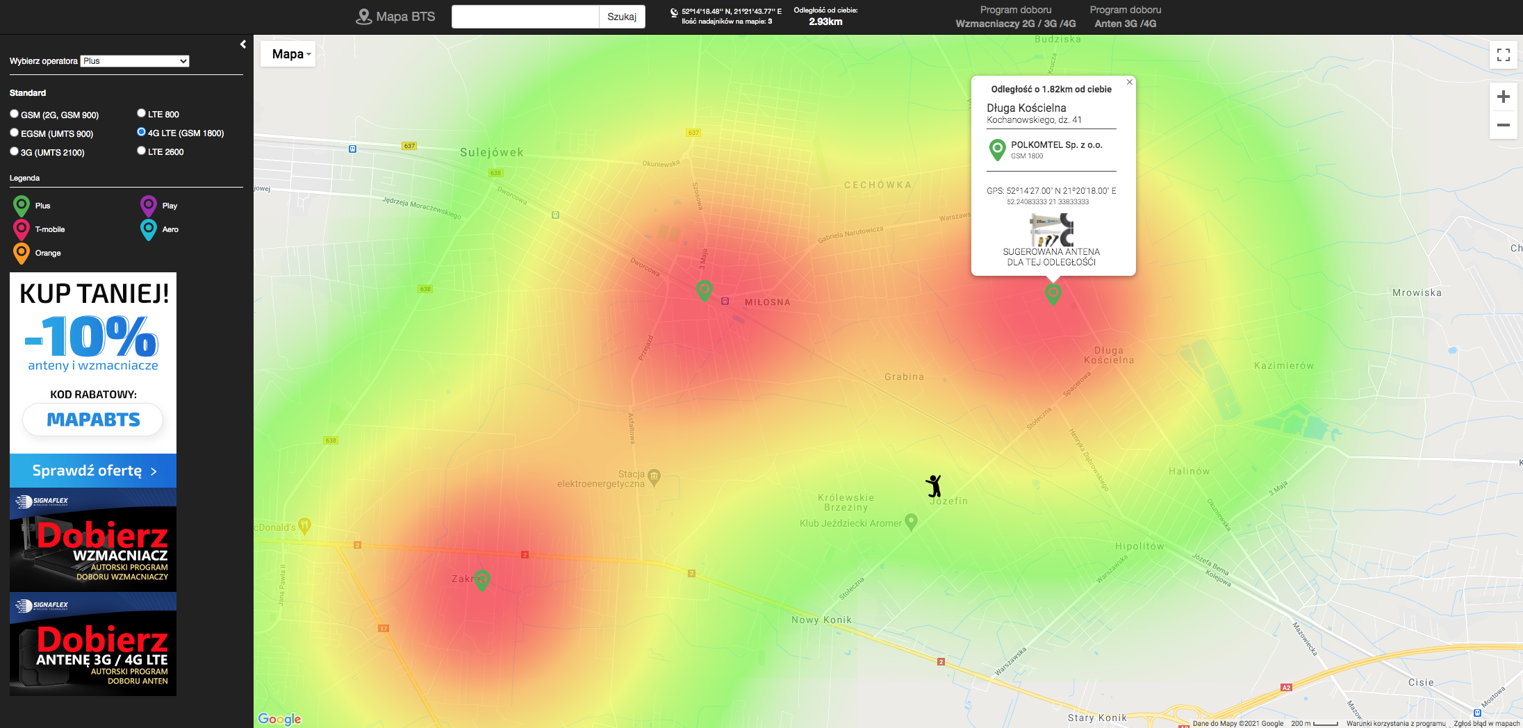

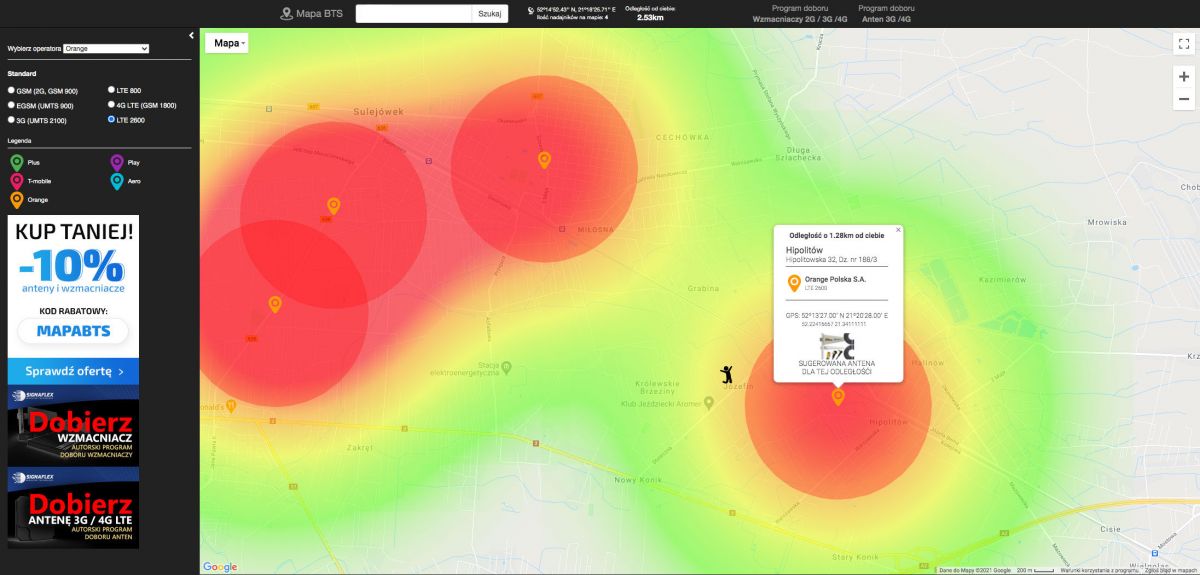

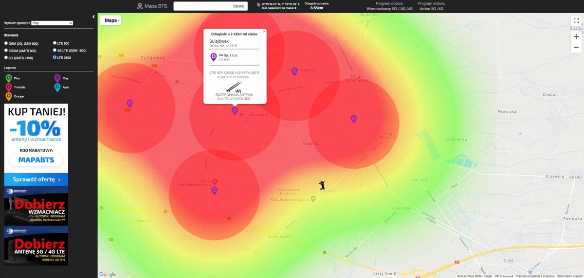

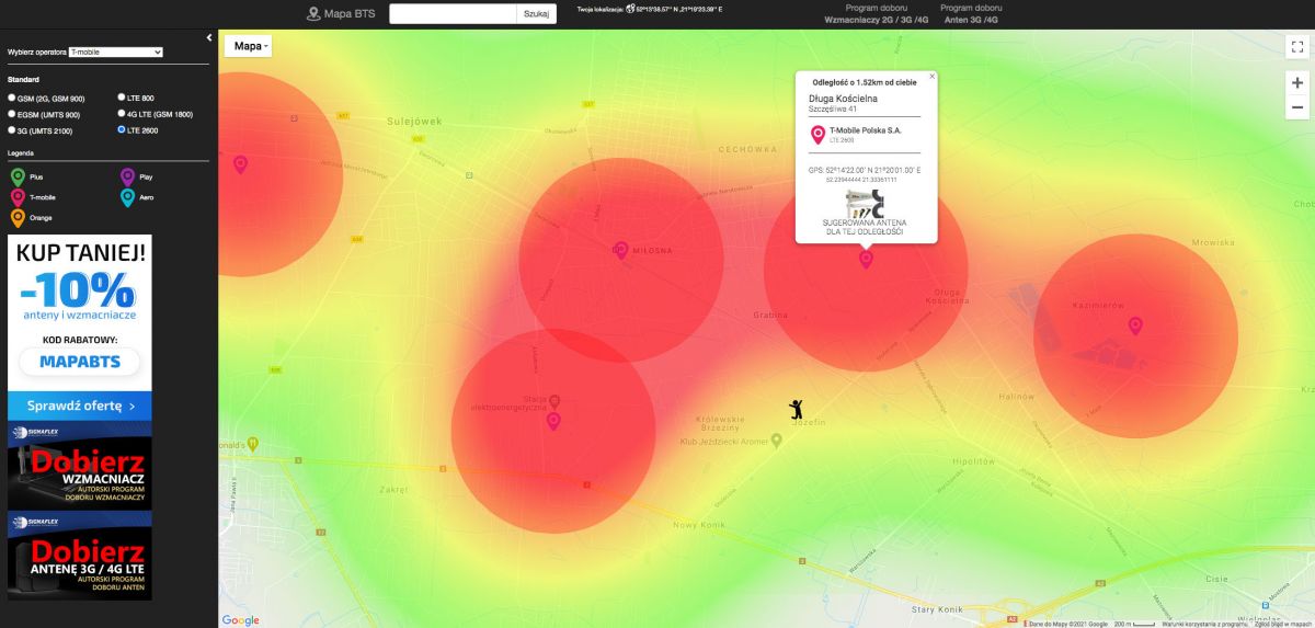

    Jestem skazany póki co na internet LTE. teraz jestem w Plusie, ale tu gdzie się przeprowadziłem Plus ma dalej nadajniki i jest ich mniej niż u pozostałych... na tarasie od strony zachodniej sprawdzając przez telefon mam ping 30ms, download - średnio 25mbit/s (dochodziło do 40), upload to ok 5mbit/s... Załączam mapki z BTSami.
    PLUS
    Porównanie zasięgu sieci LTE: Plus, Play, T-Mobile, Orange - wybór operatora i sprzętu
    Play
    T-Mobile
    Orange
    Wydaje mi się , ze Play to będzie najlepsze rozwiazanie, z anteną która dobiera najmniej "zatłoczony" nadajnik...

    Daruj sobie te mapki z tymi chmurkami od handlarza elektrosmieciami, pokaż screena z aplikacji https://play.google.com/store/apps/details?id=cz.mroczis.netmonster&hl=pl na telefonie z karta Plusa i speedtest, test na zewnatrz. Plus to FUP więc sobie i tak nie poszalejesz.Plus ma LTE2600+1800+900 na kominie Colgate w Hipolitowie, a Długa Kościelna to stacja z tymi pasmami plus TDD LTE2600. Ale sprawdziłbym Play, Hipolitow 4 pasma LTE w agregacji, tak samo w Koniku i Długiej Kocielnej.

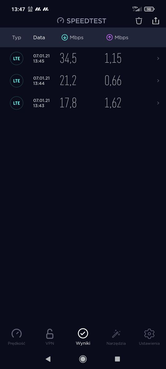

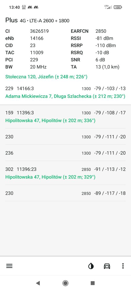

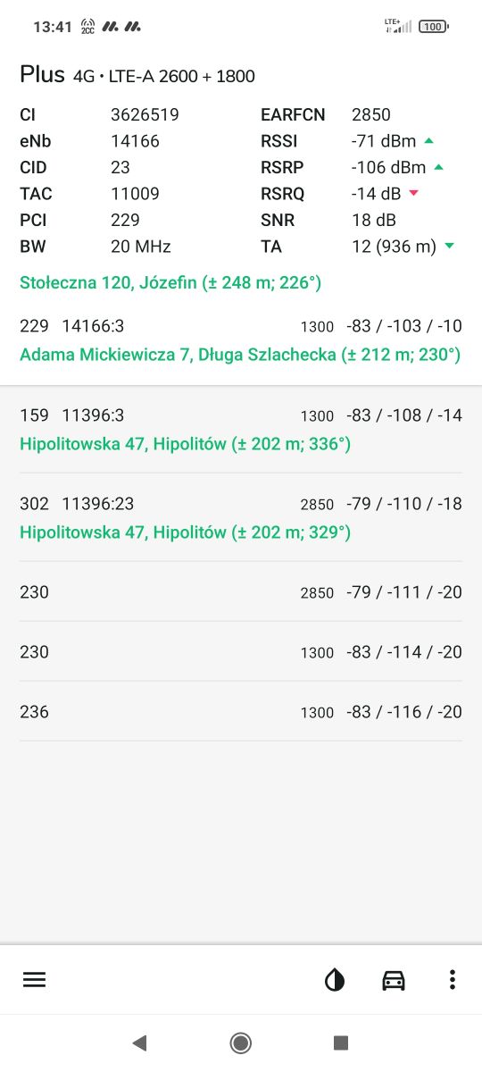

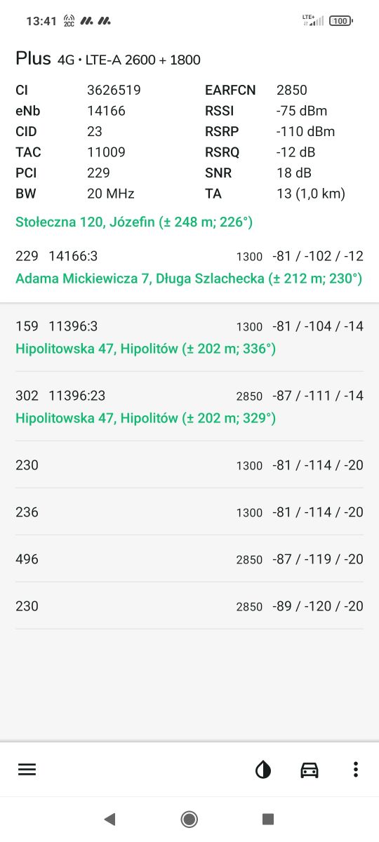

    Screeny z Plusa, mierzone z kilku stron domu na wysokości ok 3 metrów. Porażka.
    Porównanie zasięgu sieci LTE: Plus, Play, T-Mobile, Orange - wybór operatora i sprzętu Porównanie zasięgu sieci LTE: Plus, Play, T-Mobile, Orange - wybór operatora i sprzętu Porównanie zasięgu sieci LTE: Plus, Play, T-Mobile, Orange - wybór operatora i sprzętu Porównanie zasięgu sieci LTE: Plus, Play, T-Mobile, Orange - wybór operatora i sprzętu

    A dlaczego porażka, jak wygladaja prędkości wieczorem, w tescie połączenie agregacja LTE2600+1800, sygnał słaby na 2600MHz i nieco lepszy na 1800MHz z BTS-a w Długiej, dodatkowo podobne parametry sygnału na tych pasmach z Hipolitowa, antenę kierunkowa mozna wymusić kazdy z nich po kolei i wybrać mniej obciążony.

    Według opisów parametrów. linka podanego wcześniej:
    "mniej niż -100 [mniej niż RSRP40] - bardzo źle praktycznie nie da się pracować." u mnie jest od -106 do -110 wiec według tego to porażka:)
    Tp pomiar oczywiście na telefonie, nie wiem jak byłoby z anteną. Spróbuje jeszcze z Playem.

    A co to ma za znaczenie, to testy a ta lokalizacja i tak wymaga zastosowania anteny zewnętrznej, niezaleznie od operatora. Poza tym analiza danych z aplikacji wymaga wiedzy oraz danych dotyczacych okolicznych stacji bazowych operatorów.

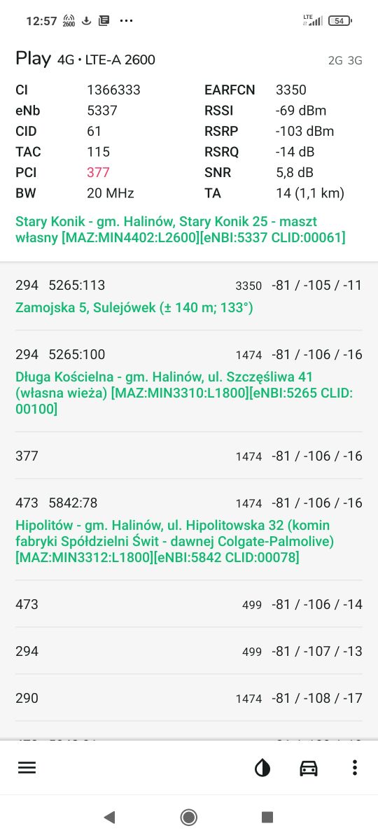

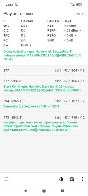

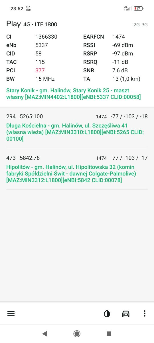

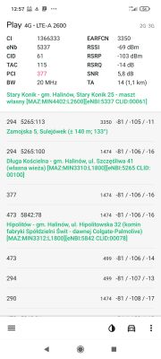

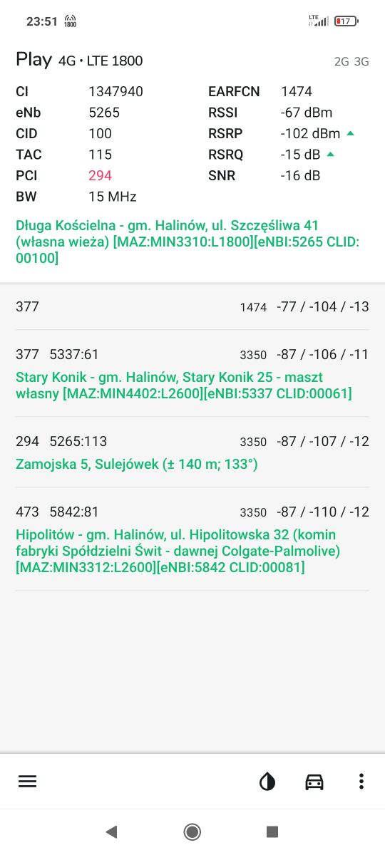

    Hej, sprawdzałem ostatnio tez Play. Załączam zrzuty. Ogólnie działał trochę szybciej jeśli chodzi o speedtesty, ale nie była to różnica zbyt duża (kilka Mb/s).
    Downloady w granicach 30-40 Mbit/s, uploadu słabe bo max 1 Mbit/s, a przeważnie 0,3 - 0,4, pingi ok 12-20 ms. Czy ten Play będzie lepszy od Plusa? Jaki sprzęt (antena, router) byłby dobry? Mam w planach światłowód, ale to za ok 2 miesiące, a do tego czasu muszę w domu jakoś pracować zdalnie razem z innymi domownikami (w tym szkoła zdalna) bo teraz niestety internet z telefonów się do tego nie nadaje.

    Jestem laikiem, ale z tego co na zrzutach jest to najlepszy wydaje mi się ten bts w Starym Koniku MAZ:MIN4402 bo obsługuje LTE na 4 pasmach i mam tam najlepsze parametry sygnału. Jest ode mnie ok. 2,2 km. Jak antena zewnętrzna byłaby do niego najlepsza?

    W Play masz dostęp do 3 stacji z 4CC CA, telefon skacze po nich ale to nie problem bo antena kierunkowa i tak wymusis konkretny, na 2 m-ce to karta Virgin Mobile za 5 zł i na niej 100GB za darmo do 31.03, ilość kart po 5 zł ile chcesz, kupujesz, rejestrujesz , podpowiem co dalej.
    Antena Dual LTE1800-2600MHz ale podstawa jest najpierw router.
