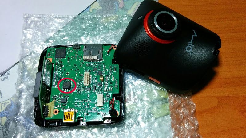

    Zdjęcie z zaznaczoną pamięcią poniżej (sciągnięte z internetu i dotyczy MiVue 518 ale płytka wygląda identycznie).
    MiVue 568 Touch - jak wgrać podstawowe (bazowe) oprogramowanie do urządzenia ?
    U mnie wlutowana pamięć była w obudowe QFN-8 (kolejna kłoda pod nogi). Nie udało mi się jej wylutować, nie chciałem zniszczyć płytki
    gorącym powietrzem. Postanowiłem więc usunąć ją metodą ''brute force'', znaczy dłutem. Udało się.
    Zamówiłem pamięci Winbond W25Q128 w obudowie VSOP.
    Za pomocą programatora EZP2019+ (CH341A też działa) zaprogramowałem pamięć wsadem z tego wątku:
    https://www.elektroda.pl/rtvforum/topic3307876.html
    Można próbować bawić się w programowanie wlutowanego układu. Ale dla mnie moja metoda byłą łatwiejszym rozwiązaniem.
    Kamera ożyła. Co prawda uruchamiała się w języku Ukraińskim, ale wystarczyło wgrać aktualne firmware ze strony producenta
    za pomocą standardowej procedury i można było wybrać z menu język polski.
    Opłacało się to zrobić, ponieważ pamięć kosztuje około 20 pln, bateria około 50 pln, a za kamerkę w 2015 roku płaciłem coś ponad 600 zł.
