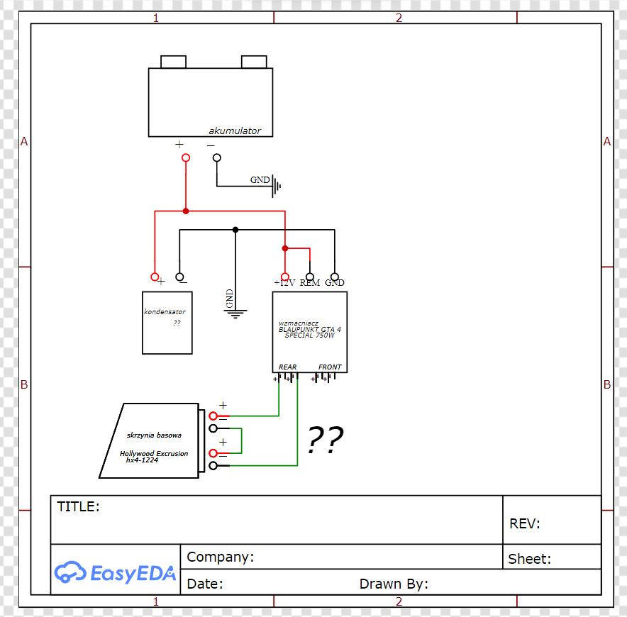

    Siema, potrzebuję tylko małej porady jak to ugryźć.
    Od razu zaznaczam - brak większego budżetu także nie wchodzi w grę na razie wymiana wzmacniacza
    (ale jakby ktoś podrzucił sugestię jaki wzmacniacz do tego głośnika byłby okej to byłoby świetnie).
    Podłączony głośnik do wzmacniacza zagrał aczkolwiek bez wzmocnienia charczy a przy lekkim podkręceniu poziomu level na wzmacniaczu - wzmacniacz nie wyrabia. Od znajomego dostałem info, że nie jest konieczna wymiana wzmacniacza ale wystarczy dodać kondensator z powodu iż wzmacniacz dostaje za mało prądu. Dodał też, że w nowych samochodach takimi rzeczami steruje komputer a w moim bolidzie niestety trzeba mu pomóc. (pacjent: Passat B6 z 98 roku).
    Obecny wzmacniacz: BLAUPUNKT GTA 4 SPECIAL 750W
    Głośnik: Hollywood Excursion HX4-1224
    Także prosiłbym o pomoc, w jaki sposób najtaniej to rozegrać. Czy trzeba taki kondensator kupić czy jest opcja zmontować coś "garażową robotą". No i tak samo potrzebowałbym porady jak to podłączyć, żeby osiągnąć jak najlepszy efekt.
    Z góry dziękuję i oferuję przysłowiowe "na flaszkę" za krótką, zwięzłą i rzeczową odpowiedź.
    Jestem dinozaur także proszę też bez hejtu, hihi. Pozdrawiam.

    To poinformuj jakie przewody zastosowałeś do zasilenia tego wzmacniacza?
    Chodzi o przekrój.

    ⁣Hm. Tak na teraz mogę powiedzieć, że 10mm² lub 15mm² . Teraz już nie mogę zejść na dół pod blok bo dziecka muszę pilnować ale rano pójdę zmierzyć dokładnie i mogę dać znać ale 100% któryś z podanych.
    Co do samego podłączenia, dodam, że REM jest zmostkowany z +12V. A poprostu po drodze z akumulatora na wysokości radia wstawiłem przełącznik i umiejscowiłem go przy radiu tak aby niepotrzebnie zużywał energie.

    Podejrzewam tak dlatego, że na wzmacniaczu są dwie diody (zielona - która świeci cały czas; czerwona - w razie spięcia itp), i widać, że gdy podkręcam level - zielona dioda miejscami przygasa - czyli chyba tak jakby wzmacniacz miał mało prądu.
    PS. Z tego co doradzał mi ten znajomy, powinno wyglądać to chyba jak na obrazku. Nasuwa się również pytanie, jak podłączyć ten głośnik do wzmacniacza. Jest dwucewkowy, 2Ω czyli należy zmostkować + z - a pozostałe do wzmacniacza, tak?
    (takie coś wymodziłem w EasyEDA, proszę o ocenę - zdj w spoilerze)

    No to może być uszkodzenie głośnika Hollywood Excursion HX4-1224 i/lub jego niedopasowanie do twojego wzmacniacza, na odległość nie zdiagnozuję. Podłącz głośnik tak by przy minimalnym wysterowaniu głośności, głośnik grał cicho i czysto.
    Potem będziesz się martwił co dalej zrobić by grał głośno i czysto.

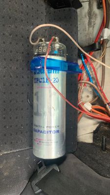

    powoli będę zmierzał do zamknięcia tego tematu. Udało mi się zdobyć od znajomego taki kondensator jak na zdjęciu, podłączyłem cały układ jak na schemacie, który narysowałem i wszystko hula aż miło! Jestem w szoku, że tak głośno i czysto gra.
    Ale zanim zakończę temat, chciałbym prosić o ocenę tego schematu. Czy to jest prawidłowe podłączenie?

    Te kabelki przy kondensatorze to żart? Czy wszystkie takie? Na zasilaniu twojego wzmacniacza powinny być kable grubości małego palca u ręki
    Autor napisał:
    Przy długości ok. 30cm, średnica kabelków nie jest bardzo krytyczna. Wzmacniacz to nie zgrzewarka.

    @kortyleski
    proszę nie sugerować się tym zdjęciem dosłownie. to zdjęcie jakie otrzymałem od znajomego jak napisał mi, że ma taki. u siebie przy podłączeniu zastosowałem takie kable jak do zasilenia wzmacniacza czyli 20mm² (wyżej pisałem 10mm²/15mm² ale niebyłem pewny wtedy).

    @vodiczka
    vodiczka napisał:
    Mam propozycję do autora tematu aby wymienił te cienkie przewody łączące kondensator ze wzmacniaczem na sugerowane
    Kable siedzą 20mm² takie wystarczą? No tak się przestraszyłem czytyając o tych spawarkach i zgrzewarkach, że aż nie wiem czy grubszych nie zamówić.
    vodiczka napisał:
    Jeżeli po wymianie, autor zauważy korzystną zmianę w pracy wzmacniacza
    Hm, ta wypowiedź chyba straciła ważność z chwilą mojego wyjaśnienia. Chyba, że wymiana tych kabli 20mm² na jeszcze grubsze poprawi pracę całego układu.
    Myślę, że w weekend będę miał chwilę wolną to nagram rezultat pracy i udostępnię wam link na YT ;). W takim razie zostawię temat jeszcze otwarty przez chwilę, może znajdzie się jakaś sugestia i po weekendzie go zamknę. Dzięki śliczne, Panu vodiczce (tak to odmienić?) serdecznie dziękuję i zapraszam na priv ;).
    Oczywiście, pomyłka wyjaśniona.
    W mojej ocenie, jeżeli kable pomiędzy kondensatorem a wzmacniaczem nie są dłuższe niż 30cm to przekrój 4mm² też by wystarczył.

    No to ulżyło mi trochę hihi. Kondek został przykręcony zaraz nad wzmacniaczem do bocznej ściany bagażnika dzięki czemu kable zaledwie 10cm max.
    Ten wzmacniacz potrafi spokojnie pobrać z akumulatora 50A. A przekrój przewodu dobiera sie pod kątem obciążalności a nie długości.
    vodiczka napisał:
    Jeżeli po wymianie, autor zauważy korzystną zmianę w pracy wzmacniacza to pokłonię się nisko kolegom DJ Mapet i kortyleskiemu
    oraz podaruję im po 500 punktów.
    Punkty sobie zachowaj, ze swoimi nie mam co robić.
    Jednak uswiadom sobie że walory odsłuchowe to jedno, drugie natomiast to fakt że obciążone przewody potrafią sie grzać co w skrajnym przypadku może spowodować pożar auta.
    Jak wspomniałem wzmacniacz pobierze 50A. Przewód znajduje sie w bagażniku w którym latem już może być ponad 50 stopni. Policz sobie orientacyjnie do jakiej temperatury sie nagrzeje te twoje 4mm przy pełnym obciążeniu.

    √ Temat został rozwiązany a zatem zamykam:
    Wzmacniacz dostawał zdecydowanie mało prądu. Po dołożeniu kondensatora, gra i trąbi - wkońcu passat w kombi!
