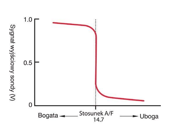

    Anton Herner, Hans-Jurgen Riehl, Elektronika i elektrotechnika w pojazdach samochodowych:
    "Przy różnym stężeniu tlenu i w wysokiej temperaturze (powyżej 300°) tlenek cyrkonu zachowuje się jak ogniwo galwaniczne i wytwarza napięcie. Zmieszane spaliny ze wszystkich cylindrów opływają sondę lambda, umocowaną w rurze wydechowej. Różnica stężeń resztek tlenu w spalinach i tlenu z atmosfery, znajdującego się we wnętrzu sondy powoduje powstanie na elemencie ceramicznym potencjału elektrycznego. Sonda jest tak zbudowana, że przy λ=1 napięcie zmienia się skokowo. Przy λ=1 wynosi ono ok. 450 mV, dla bogatej mieszanki ok 800 mV i dla ubogiej mieszanki ok. 100 mV.
    Marek Burdka, Oscyloskop w diagnostyce samohodowej, cz. 2:
    "Sonda lambda reaguje na obecność tlenu w spalinach. Ponieważ przy stanie odpowiadajàcym λ = 1 zawartość tlenu zaczyna się silnie zmieniać - czujnik reaguje na to przez zmianę sygnału napięciowego. Obecnie jeszcze najczęściej stosowane są cyrkonowe, wąskopasmowe sondy lambda. Mają one w praktyce dwa stany pracy:
    ✘ odpowiadający mieszance bogatej, kiedy napięcie wyjściowe wynosi ok. 0,9 V
    ✘ odpowiadający mieszance ubogiej, kiedy napięcie wyjściowe wynosi ok. 0,1 V
    Sonda umieszczona katalizatorem umożliwia kontrolę pracy katalizatora oraz sprawdzenie działania pierwszej sondy, która pracując w trudniejszych warunkach powinna zużywać się jako pierwsza. Jeśli katalizator jest sprawny, poziom tlenu za katalizatorem jest niższy niż przed nim (tlen jest zużywany w katalizatorze do dopalania tlenku węgla CO oraz węglowodorów HC).
    Stefan Myszkowski, Analiza składu spalin silników ZI, cz. 2:
    "Dla informacji dodam, że analizatory spalin mierzą w spalinach zawartość tzw. wolnego tlenu, a więc mierzą inną zawartość tlenu w spalinach niż czujniki tlenu w spalinach"
    Nie wiem czego dokładnie się przyczepiłeś, widocznie jesteś mądrzejszy od naukowców i badaczy piszącyh książki, ale jeśli tak, to bez trudu wytłumaczysz na czym polega błąd mojego rozumowania.

    Wszystko się zgadza, tylko z zawartością tlenu jest odwrotnie jak myślisz i nie wiesz jak działa czujnik tlenu. Nie masz analizatora to łatwo się nie przekonasz. Pojedź na SKP samochodem z za bogatą mieszanką i sprawdź.
    Sonda cyrkonowa mierzy izotop 16 O. 8 protonów i 8 neutronów. Zawartość w powietrzu jest w miarę stała 0,2% i jest odpowiednia do zawartości tlenu.
    Poniższe słowa kieruję do marszałekkom. Sprostowałem Twoją wypowiedź i to wszystko. Nie wiem po co się napinasz, zamiast sprawdzić.
