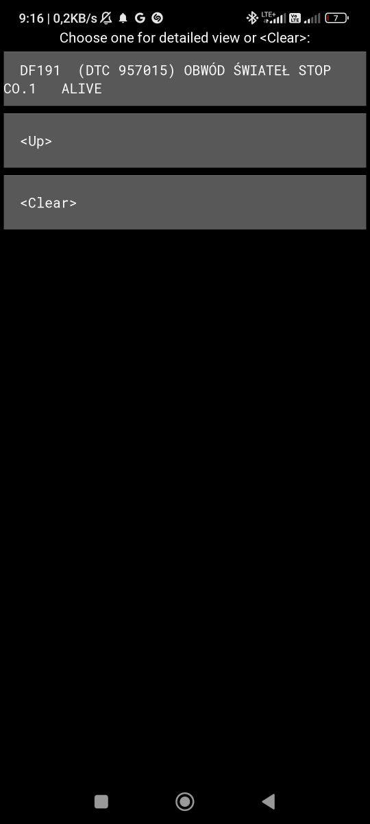

    Cześć, pojawił się komunikat "skontroluj światła hamowania", a razem z tym komunikatem przestały świecić wszystkie stopy. Jakaś typowa usterka dla L3? Bezpiecznik? Czujnik przy pedale?

    Czujnik świateł hamulca wymieniony na nowy, bezpieczniki w kabinie sprawne. Jednak błąd pojawia się cały czas. Czasem się sam zdiagnozuje i zniknie, ale przy każdym naciśnięciu pedału hamulca błąd wraca. Odłączyłem trzecie światło stopu, bo z tego co widzę jest nieszczelne i mogła tam się dostawać woda na ledy, ale to też nic nie zmieniło. Macie jakiś pomysł jak to ugryźć?

    Ale już na odłączanej kostce z trzeciego STOPu powinien działać poprawnie, kiedyś jeździłem chwilę na odłączonej.
    Laguna 3 - Komunikat "skontroluj światła hamowania stop"
    Taki błąd pokazuje obd

    Jeżeli odłączę wszystkie trzy reflektory stopu z kostek, a błąd nie zniknie, to będzie można wyeliminować, że usterką może być zwarcie w nich? Czy to nic nie da bo wtedy będzie wykrywał jako brak reflektorów?

    Bez reflektorów dalej będziesz miał błąd!
    Jeśli masz stopy żarówkowe wymień profilaktycznie żarówki, czasem włókno potrafi się przepalić i opaść tak że zwiera i przewodzi i świeci, ale zmienia to jego oporność którą układ może wykrywać jako błąd.
    Sprawdź też masy lamp.
    Najprościej włączyć pozycyjne, wsteczne i awaryjne, i obserwować czy w rytm migaczy nie przysiadają za bardzo.

    Na kostce od czujnika światła na pinach nie ma prądu. Wyjąłem z też kostkę od trzeciego światła STOPu tam dochodzi 10V, po podłączeniu do niej ledów to spada do 3V.

    Przy włączonym silniku mam 14V na 1-2 pin i tak samo na 3-4. Bez względu czy wcisnę pedał hamulca czy nie prąd jest taki sam

    Okazało się, że żarówka mocno się grzała, mimo, że się nie świeciła. Po wymianie problem zniknął.
