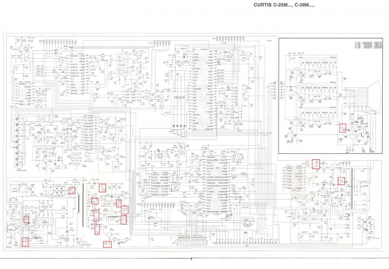

    czy takie zachowanie plamki kineskopu bo wyłączeniu telewizora jest poprawne? Jeśli dobrze pamiętam to wiele lat wstecz (gdy telewizor był jeszcze w regularnym użytku) plamka wygaszała się w "łagodniejszy" sposób bez tego efektu "rozbłysku".
    Załączam nagranie:
    W układzie zasilania (SMPS) wymieniłem wszystkie 3 kondensatory po stronie wtórnej oraz kilka sztuk po stronie pierwotnej, co pozwoliło wyeliminować usterkę związaną z wyłączaniem się telewizora po pewnym okresie czasu (wcześniej telewizor nagle się wyłączał i było słychać "próbkowanie" przetwornicy, dioda standby delikatnie "pulsowała"). Po wymianie kondensatorów problem ustąpił.
    Jeśli wygaszanie plamki jest niepoprawne gdzie powinienem upatrywać usterki? Domyślam się, że w części odpowiedzialnej za wygaszanie plamki, ale nie potrafię zlokalizować tego obwodu na schemacie - poniżej załączam jego skany. Na czerwono zaznaczyłem kondensatory, które zostały już wymienione.
    Curtis 21M2VT - Obwód wygaszania plamki w telewizorze kineskopowym - czy działa?
    Jeśli ktoś ma jakieś pomysły to z góry dziękuję. Pozdrawiam :)

    Za wygaszanie plamki po wyłączeniu telewizora odpowiadają elementy na płytce kineskopu.
    Są to: Q901, R922, R923, R925, R926, C914, C915, D903.
    Działa to tak: przy pracy układu odchylania poziomego kondensator C915 jest ładowany przez R926 do napięcia zasilającego wzmacniacze wizji, po zaniku impulsów odchylania poziomego tranzystor Q901 zaczyna przewodzić i z naładowanego kondensatora C915 podaje ujemne napięcie na siatki pierwsze kineskopu blokując jego emisję.

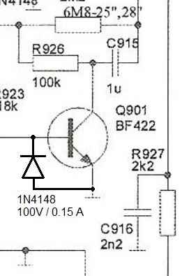

    Q901 będzie miał zwarcie baza - emiter.
    Wymienić.
    I aby tranzystor za szybko znowu nie padł, dodać diodę np 1n4148 pomiędzy baze i emiter, katodą to bazy.
    Było to kiedyś podawane w jakichś biuletynach serwisowych... Stare dobre czasy...

    Panowie dziękuję jeszcze raz za pomoc - problem został rozwiązany. Najtrafniejszą diagnozę podał Pan @\grzegorz, czyli:
    Dokładnie tak właśnie było - po wylutowaniu tranzystora Q901 (BF422) okazało się, że na teście diody przewodzi on w każdy możliwy sposób (każda nóżka z każdą) - bez względu na "polaryzację" przyłożonych sond pomiarowych multimetru.
    Tranzystor został wymieniony na nowy (dokładnie taki sam - BF422) i dodatkowo według wskazówki Pana @\grzegorz zamontowałem diodę 1N4148 między bazą, a emiterem - w taki sposób jak poniżej (pozwoliłem sobie dorysować na oryginalnym schemacie):
    Finalnie wygaszanie plamki działa bez zarzutu - poniżej porównanie przed i po naprawie:
    Chciałem także podziękować pozostałym osobom, a szczególnie Panu @kazikszach za tak szczegółowy opis zasady działania układu wygaszania plamki w tym odbiorniku. Pozwolę sobie jeszcze zawołać użytkownika @LeDy - tak to wygaszanie plamki powinno wyglądać w tym TV - jak na załączonym filmiku "po naprawie" :)
