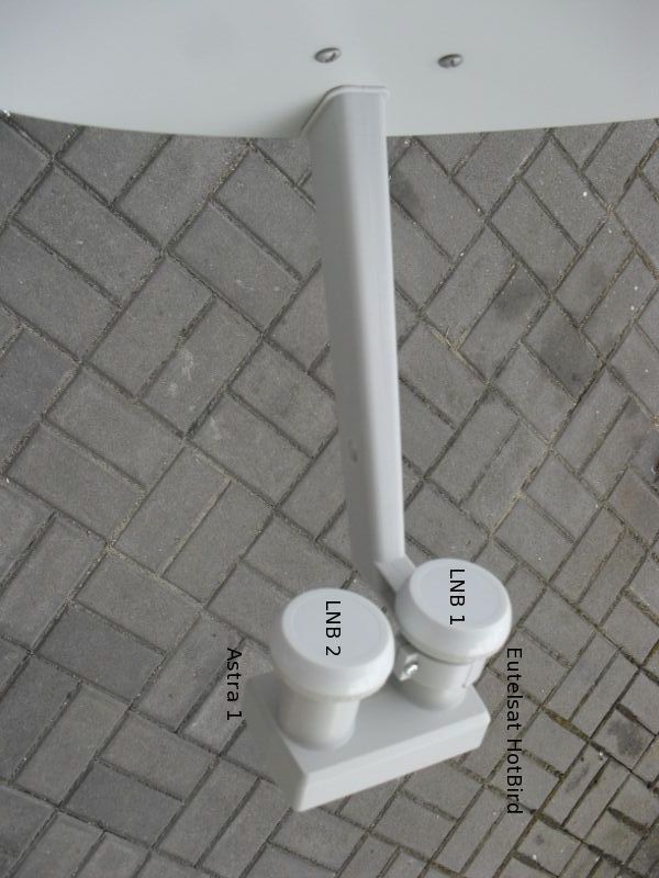

    Nowa czasza SAT 90 cm. Nowy konwerter monoblock 0,2 dB. Nie mogę ustawić anteny. Na tunerze Opticum siła sygnału skacze od 0-60% jakość 0%, niezależnie od tego jak kręcę anteną. Na Fergusonie siła sygnału 30%, jakość 0% i ani drgnie, cobym nie zrobił. Wcześniej w tym samym miejscu, na tym samym wsporniku miałem antenę 70 cm i przyzwoity odbiór 75-80%. Co może być źle? Czy możliwe, że konwerter nie znajduje się w ognisku blachy? Chodzi o tę ciemną czaszę. Na białej mam dobrze. Zmieniłem konwerter na używany 0,1 dB i jest to samo. Załączam wstępnie fotki, z których pewnie niewiele da się wywnioskować, ale w tym słońcu na wyświetlaczy kamery nic nie widać. Musiałem zejść na dół w krzaki :) Proszę o pomoc i pozdrawiam.

    Monoblock najlepiej działa przy drugiej satelicie zwykl na antenach 60-80 cm, przy 90 cm może być już słabszy sygnał na satelitę w zezie.
    Jeśli jest problem z ustawieniem głównego satelity to tylko problemem jest uzyszkodnik przed anteną. Jest źle zamocowany i na pewno źle ustawiona antena albo konwerter w uchwycie.
    Zwykle to problem związany z brakiem miernika przy ustawianiu albo nie stosowaniem sie do zasad montażu i wyszukiwania pozycji satelity. Często należy to robić na wyczucie bo wszystkie skale na antenach są tylko orientacyjne a nie skalowane!
    Konwerter wymaga ustawienia właściwego dla :
    - ogniska czyli mocowania w opasce ( przód/tył )
    - skrętu , dopasowania do polaryzacji sygnału ( obrót lewo/prawo )
    To że miałeś antenę inną wcześniej i było w porządku nie świadczy po tym że nowa jest zamontowana poprawnie.
    Na zdjęciu jest PIONOWO zamontowany czyli na pewno źle ustawiony na skręcie.

    Jak sprawdzić, czy przód/tył jest dobrze? Konwerter można w niewielkim zakresie przesuwać. Co do skrętu, to czytałem, że w monoblocku już producent ustawia właściwe skręty. Wszystko się zgadza, że jest źle, ale aż tak? Zero reakcji. Na moje oko ta nowa antena nie jest pionowo ustawiona. A wspornik jest pionowo. Coś z konstrukcją tej czaszy jest nie tak. Spróbuj może coś wywnioskować z nowych fotek.

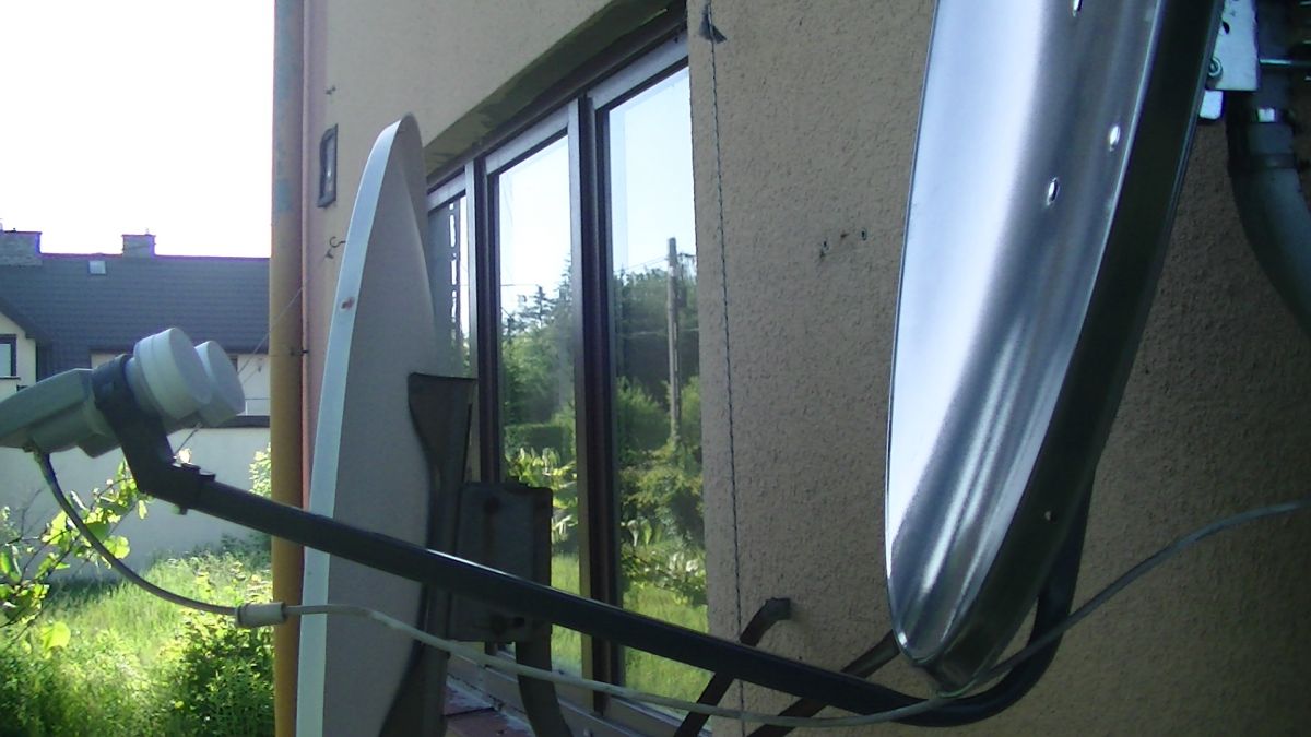

    Porównując obydwie anteny widać, że w porównaniu z anteną sąsiada masz za bardzo podniesiony konwerter do góry. Anteny się różnią, ale na oko widać, że antena sąsiada ma inny, mniejszy kąt elewacji.
    Przy ustawianiu anten SAT ważna jest dokładność ustawienia obydwu kątów. Ważne jest nawet umiejętne dokręcanie nakrętek cybantów tak, by podczas dokręcania nie zmienić ustawionych kątów. Praktycznie nie jest możliwe dokładne ustawienie anteny bez odpowiedniego miernika, a to przekłada się później na jakość odbioru, zwłaszcza wtedy, kiedy na niebie chmury deszczowe lub burzowe.

    Czasza nie może tak patrzyć w górę. Masz śruby w uchwycie to popuść je i zrób bardziej czaszę pionowo. Tu widać u góry po prawej.

    Tak to powinno wyglądać. Czasza to Famaval? Jak tak to powinna stać prawie pionowo.
    Nowa Czasza SAT 90 cm, konwerter monoblock 0,2 dB - brak odbioru, siła sygnału 0-60%
    U mnie jest akurat odwrotnie. Po lekkim skręceniu zeza w lewo znacznie poprawił się sygnal z Astry.

    Skoro jest odwrotnie to źle. ale jak już masz to chociaż ustaw lewo-prawo i góra-dół czaszą a potem zamienisz porty w dekoderze i ustawisz tylko lewo-prawo.

    Już pisałem, na dużych antenach jest inny rozstaw ogniska, konstrukcja monbloka nie umożliwia zmian rozstawu. Pewnie trzeba bedzie zastosować klasycznne konwertery w zezie albo po prostu masz źle założony konwerter.
    Patrząc na antenę od przodu centralnie Hot Bird to Astray konwerter ma być po lewej stronie bo satelita jest po prawej na niebie.
    Dla anteny 90 cm rozstaw ogniska to chyba ok 9 cm. Monoblock zwykle ma rozstaw ok 6-8 cm.

    Zgodnie z sugestią LeDy ustawiłem antenę prawie pionowo i kręciłem w poziomie, aż pojawił się sygnał. Dalej tak jak opisałem.

    Jak to @_kli_ zauważył masz konwerter A/H czy H/A ?
    Przesłoń ręką centralny konwerter , powinien zniknąć obraz Hot Birda jak jest ustawiony na diseqc na A to masz H/A , jak na B to masz A/H
    Jeśli patrzysz w niebo to Astra jest po lewej :) Stoję twarzą na południe. 13 stopni na wschód, czyli w lewo jest Hotbird, dalej w lewo na 19,2 stopnia jest Astra. Czy coś pomyliłem? Konwerter centralny mam na Hotbirda, a zez na Astę.

    Pisałem o patrzeniu się antenę od przodu czyli plecami do satelity to jest dokładnie odwrotnie. Ustawiając patrzysz się na antenę a nie na satelitę.
    Podaj lepiej model monolocka, wcześniej pisałeś że antena to było 70 cm .

    Pisałem, że wcześniej na tym wsporniku miałem antenę 70 cm. A konwerter jest na załączonych fotkach. Proszę o wyrozumiałość, bo nie zawsze wszystko rozumiem. Powoli pewnie dojdę z Waszą pomocą do ładu z ta anteną.
    Dodaję fotkę używanego wcześniej konwertera. Ten 0,2 dB ma rozstaw 6,5 cm, a ten 0,1 db 6,2 cm.

    Próbowałem na dwóch tunerach, które wcześniej na mniejszej antenie odbierały bez zrzutu. Wszystko jest chyba dobze skonfigurowane. Zresztą mam drugą antenę i identyczne tunery. Z tym nie ma problemu.
    Tak jak napisałem złapałam Astrę na głównym oku. Jakość i siła rewelacyjne mimo, że DiseqC na to oko jest Port 1. Hotbirda nie ma. Po przestawieniu środkowego konwertera na Hotbirda jest siła 90%, a jakość 75%, ale nie ma Astry. Prawdopodobnie tak jak pisze tomaszlonski ten monoblock nie nadaje się do 90-ki. Chyba mam dość na dzisiaj skakania w tę i z powrotem. Jutro założę z powrotem starą antenę, a tę zapakuję głęboko do piwnicy.
    Rzuciłeś okiem na fotki konwerterów? Czy są A/H, czy H/A?
    Czyli masz źle. Wskazówki są , że stoisz i patrzysz na czaszę a za plecami masz południe. Po prawej jest Astra a po lewej Hotbird.. Skoro centralne oko( w uchwycie) widzi Astrę tzn., że musisz czaszę przesunąć w lewo( ok. 6°) a w dekoderze przestawić DiSEqC odwrotnie aż złapie Hotbird. Daj spokój , że czasza się nie nadaje. Jedynie może dawać mniejszy sygnał ale możesz to wypośrodkować . Astra ma o wiele mocniejszy sygnał. Zasada jest taka, że ustawiasz max. Hotbirda a Astra ile wyjdzie a jak za mało Astra to pośrodkujesz.

    Jest H/A, głowny A powinien być Hot Bird ale to nie ma znaczenia. Ważne jest tylko by konwerter w uchwycie łapał Hotbirda a ten po lewej patrząc od przodu Astrę.
    Nowa antena jest dobra tylko musiał byś załozyć zwykły zez z dwoma konwerterami by drugi konwerter dopasować do ogniska. Albo coś na sposób jak pisze @LeDy wyśrodkować, konwertr należy lekko wysunąc w opasce do przodu w stroną anteny.
    Przestań mu mieszać z tym H/A , tym bardziej, że nie ma znaczenia.
  • #30 20067516
    tomaszlonski
    Posty: 3416
    Pomógł: 346
    Ocena: 900
    Nic nie mieszam tylko przynajmniej wie że w takim konwerterze podstawowy konwerter w opasce przy dobrym montażu jest zawsze A na diseqc. Jeśli ma Hotbirda na B to ma coś źle przy montażu albo antena ustawiona na niewłaściwego satelitę bo łapie Hotbird z zeza.
