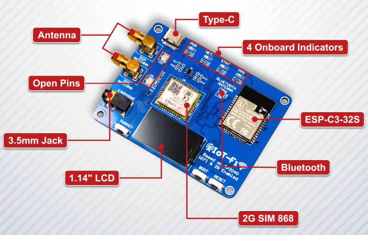

    IoTFi to płyta rozwojowa przeznaczona do aplikacji wbudowanych, które zapewniają wsparcie komunikacji poprzez sieci 2G lub 4G. Urządzenie łączy w sobie mikrokontroler RP2040 do obsługi aplikacji użytkownika oraz układ ESP32 do realizacji łączności Wi-Fi i Bluetooth. Koszt modelu 2G zaczyna się od ok. 47 dolarów, a wariant 4G jest dostarczany w cenie od 114 USD. Moduł IoTFi został niedawno zaprezentowany na Kickstarterze i już osiągnął zakładany cel finansowy zbiórki.
    Płytka wykorzystuje RP2040, który składa się z dwóch rdzeni ARM Cortex-M0+ (taktowanych do 133 MHz) oraz SoM ESP32-C3-32S z 32-bitowym jednordzeniowym procesorem RISC-V (zegar do 160 MHz). ESP32-C3-32S obsługuje komunikację poprzez Wi-Fi 802.11b/g/n (prędkość transmisji do 150 Mb/s, dane w trybie 1T1R). W karcie katalogowej ESP32-C3-32S wspomniano, że chip dostarcza wsparcie dla BLE 5.0 (prędkości od 125 Kbps-2 Mbps), jednak strona zbiórki na Kickstarterze stwierdza, że płyta IotFi ma wbudowany tylko Bluetooth 2.0.
    IoTFi - płytka prototypowa z RP2040, ESP32, 2G/4G, LCD (Kickstarter)
    Interfejsy na przedniej stronie modułu IoTFi.
    Łączność 2G jest realizowana przez moduł SIM868 (prędkość do 85,6 Kbps), podczas gdy 4G przez SIM7600G (prędkość transmisji do 10 Mbps). SIM868 obsługuje ponadto nawigację satelitarną z wykorzystaniem GPS, GLONASS i BeiDou. W przeciwieństwie do SIM7600G, SIM868 zapewnia wsparcie dla GNSS, a także wielopasmowych LTE/GNS. Oba chipy są dostarczane w pakiecie LCC+LGA i produkowane przez SimCom Wireless.
    Istotne elementy na tylnej stronie modułu.

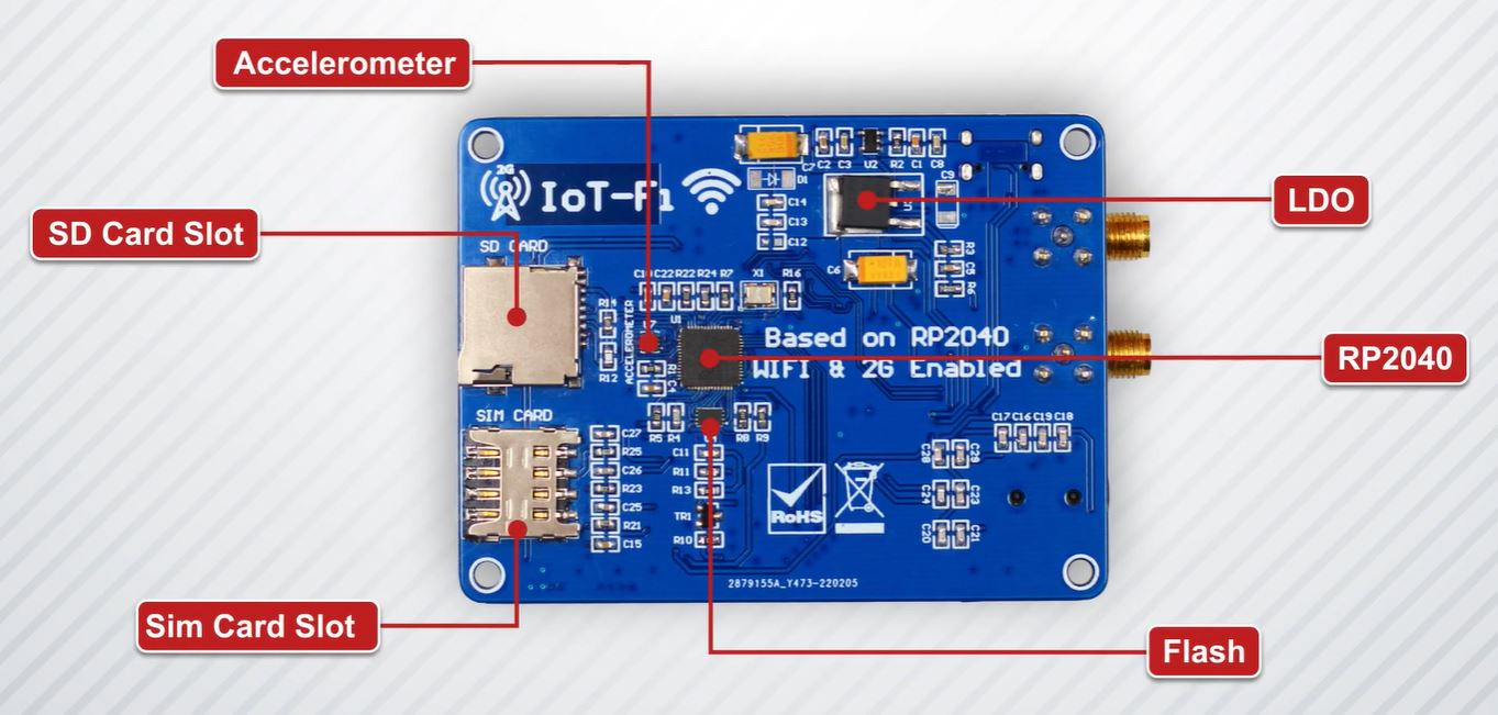

    Inne opcje obejmują wyświetlacz LCD o przekątnej 1,14 cala, złącza antenowe IPEX/U.FL, moduł akcelerometru, gniazdo audio jack 3,5 mm i USB typu C używane do przesyłania danych i zasilania. IoTFi obsługuje popularne języki dla aplikacji wbudowanych, takie jak C/C++, Python i programowanie w Arduino IDE. Strona na Kickstarterze wspomina, że do wglądu ​​będzie również repozytorium na GitHubie i Wiki produktu do dokumentacji, chociaż w tym momencie nie są one jeszcze dostępne.

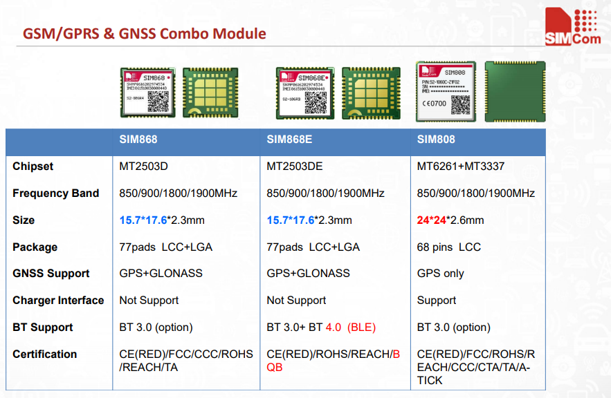

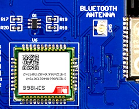

    khoam napisał:
    Ten BLE jest jeszcze bardziej tajemniczy. Z poniższego rysunku wynika, że gniazdo antenowe BLE podłączone jest do SIM868.
    Bo SIM868 może mieć Bluetooth (BT 3.0)
