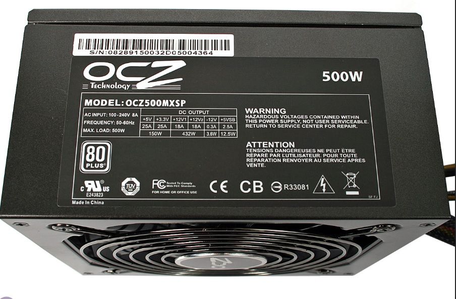

Komputer wyłącza się po dodaniu nowego dysku 500GB - czy to wina zasilacza?

    Odłącz nowy dysk twardy i uruchom tylko ze starym. Będziesz wiedzieć czy to kwestia dysku - w każdym razie mało prawdopodobne. Dostosuj też wątek do regulaminu działu ;)

    To temat rzeka - zobacz sama płyta z RAM tylko czy wstaje? Może nie daje rady napięciowo?
    skoro nie wstaje płyta to jeszcze czy kondensatory sa OK? czy nie ma spuchniętych?

    Z czegoś ten komputer jest złożony?1
    - nazwa płyty / lub pełna nazwa jesli laptop
    - nazwa tego nowego dysku
    - jaki zasilacz
    * opcja do podania : nazwa cpu/ RAM/ grafika dodatkowa

    Zmień zasilacz.. bo może uwalić Ci wszystkie podzespoły...

    W tym przypadku wszystko wskazuje na zasilacz. Choć może być to też kwestia awarii samej płyty głównej.

    Lista kompatybilnych DDR3 i SSD podano na stronie producenta tej plyty Link
    :idea: napisałeś enigmatycznie RAM 6GB> jakie , opis_dane ze stickera podaj?
    south to SB710
    kbc ITE IT8728F
    - 6x SATA II
    SSD Crucial MX500 to ctrl: Silicon Motion SM2258/ bufer: DDR3L-1866,
    512 MB
    p.s
    podstaw nowy zasilacz!
    zrób upgrade Bios ,Reset CMOS robiłeś
    :idea: Z SSD crucial lista wymienia
    Crucial CT256MX100SSD1
    Co prawda zasilacz ma dobre parametry na ten zestaw , ale ... lata robią swoje

    Wymontuj tego GeForce 9600 GT i podepnij monitor do integry na płycie, jeśli nie pomoże to jak kolega powyższej radzi podmiana zasilacza.

    To nie restarty tylko zawieszenia i wyłączenia. To stara platforma am2+ czy tam am3. Wyłączenia powoduje przegrzanie lub zwarcie. Lub awaria samego zasilacza. Zawieszenia, o ile nie są spowodowane druga, niezależna usterką, wskazują na zasilacz, w dalszej kolejności uszkodzenie płyty głównej, karty graficznej, procesora. Problem z RAM nie wyłączy komputera.
