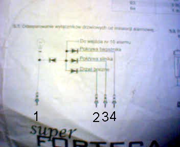

    Zwracam sie z prosba o pomoc:
    Podlaczylem alarm Super Forteca w swoim :) VW Lupo :) 1.4TDI
    chodzi mi dokladnie teraz o to ze:
    gdy sa zamkniete drzwi maska i klapa to pali sie caly czas lampka klapy bagaznika, takim slabym swiatlem swieci gdy otworze faktycznie klape zapala sie w pelni. krancowki odseparowane sa w nastepujacy sposob dokladnie tak jak w opisie do alarmu
    1. drzwi kierwocy
    2. drzwi pasazera
    3. pokrywa silnika
    4. pokrywa bagaznika
    na samej gorze do wejscia alarmu
    dodam tylko że drzwi otweiraja sie prawidlowo tj. jak sa wlaczone swiatla brzeczy tylko w otwartych drzwiach kierwocy czyli jest ok.
    Wlasciwie to nei wiem tylko co sie dzieje z ta klapa.
    Prosze pomozcie
    pozdr Oliwa

    a która to wersja sf

    Nie watpie oczywiscie w twoje zdolnosci manualne :) ale wydaje sie ze dioda jest odwrotnie dołączona lub poprostu walnieta.
    Moze rownierz byc "przebicie" z centali alarmu. przetnij kabelek zaraz przy centralce. jezeli wszystko wroci do normy to wstaw tam diode.
    O ile sie nie myle to w niektorych trzeba zastosowac rezystor 470 ohm.
    pozdr.

    jest to wersja nowa czyli ue
