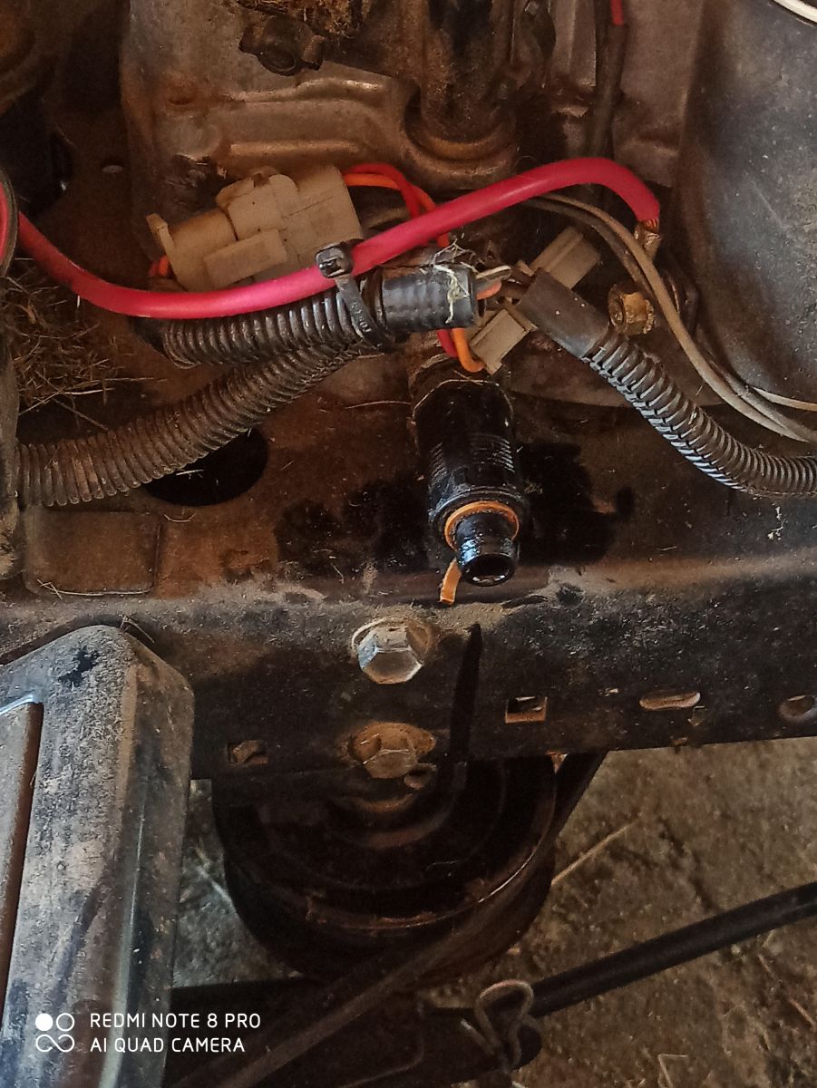

    Witam podczas wymiany pasków w traktorze, zalałem silnik, teraz podczas próby odpalenia silnik wydaje dźwięk jak by coś w nim pływało i w ogóle nie chce kręcić, co można z tym zrobić żeby rozwiązać problem? Dodam że podczas pierwszej próby odpalenia po wymianie z silnika wyciekła nieznaczna ilość paliwa.

    Wykręć świece i pokręć rozrusznikiem. Olej w silniku masz.

    Najlepiej wymień olej jeżeli masz w nim benzynę , lub sprawdź poziom oleju w misce olejowej. Jeżeli wykręcisz świece to wydmuchasz paliwo z cylindra.

    W tym miejscu się spuszcza olej w traktorze?Traktor partner p145107hrb - Witam, podczas wymiany paska napędu i paska od noży

    Ok, a jaki olej zaleca się do wlania do silnika? Nigdy tego nie robiłem dlatego pytam

    Wlej 10W 40.
