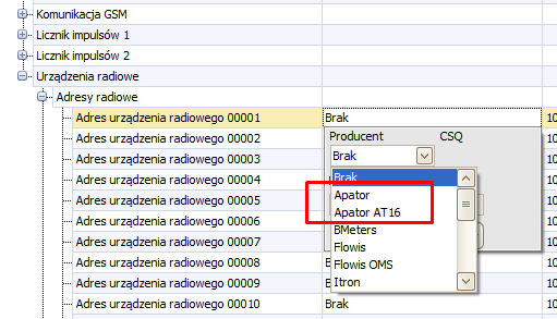

    Poszukuje informacji na temat przesyłu danych z wodomierza radiowego
    częstotliwość oraz sposób zapisu i przesyłu danych.

    Nakładka zdalnego odczytu wodomierza
    Apator Telemetria:
    Retransmiter AT-WMBUS-16-2a - Apator
    z sieci:
    Retransmiter AT-WMBUS-05-3d - Apator
    z sieci:
    Zasięg odczytu w terenie otwartym: < 350m
    Format protokółu danych: Wireless M-Bus
    Zakres częstotliwości: 868,95 MHz
    Moc wyjściowa: 10 mW / 50 Ω
    Stopień ochrony: IP65

    Wodomierze radiowe: częstotliwość, zapis i przesył danych z liczników Są specjalne urządzenia do odczytu nakładek. Jak widać ze specyfikacji nadają na częstotliwości 868Mhz. Protokół to M-Bus. Koncentratory zbierają dane z nakładek potrzebne do rozliczeń.

    Czyli tak:
    1.)Wodomierz # Nakładka radiowa AT-WMBUS -16-2
    Moduł komunikacyjny – optyczny (stany licznika)
    2.)Nakładka radiowa AT-WMBUS -16-2 # konwerter APT-VERTI
    Tranmisja radiowa 868,95 MHz >>>> Wireless M-Bus
    3.)Konwerter APT-VERTI # program odczytowy Metis-(aplikacja Tablet)
    Wysyłane są ramki radiowe z info odczytu
    Moduł komunikacyjny – Bluetooth
    4.)Program Metis(Tablet) # Prog. do odczytów radiowych Inkasent (aplikacja PC)
    Wysyłane są dane z info odczytu
    Moduł komunikacyjny – USB
    5.)Prog. Inkasent # Prog. do fakturowania(aplikacja PC)
    Wydruki

    Moim zdaniem :
    2.)Nakładka radiowa AT-WMBUS - ustawiona na odbiór danych
    3.)Konwerter APT-VERTI - wysyła do (2.)Nakładka radiowa) bajt rozkazu do nadawania danych (coś jak magistrala I2C)
    a sam się przestawia na odczyt z tego co odczyta generuje ramki danych i wysyła je przez Moduł komunikacyjny – Bluetooth
    ramki danych - to uformowane dane na podobę jak eksporty danych w formacie .xml
    opis_lini_1 - dane_1
    opis_lini_2 - dane_2
    opis_lini_3 - dane_3
