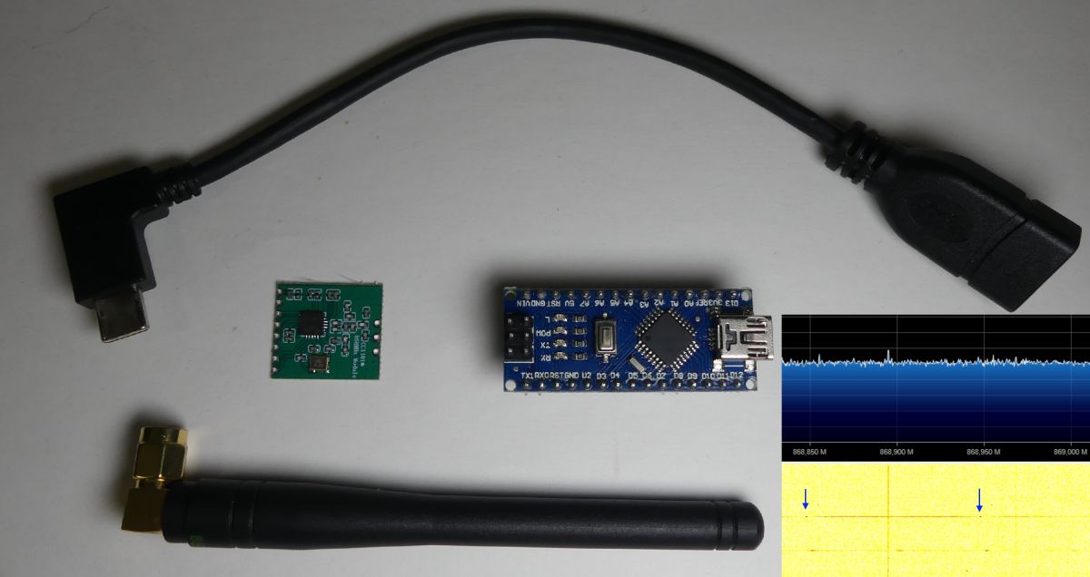

  • Zestaw elektronicznych komponentów: kabel OTG, antena, płytka Arduino Nano, moduł RF i widmo sygnału.

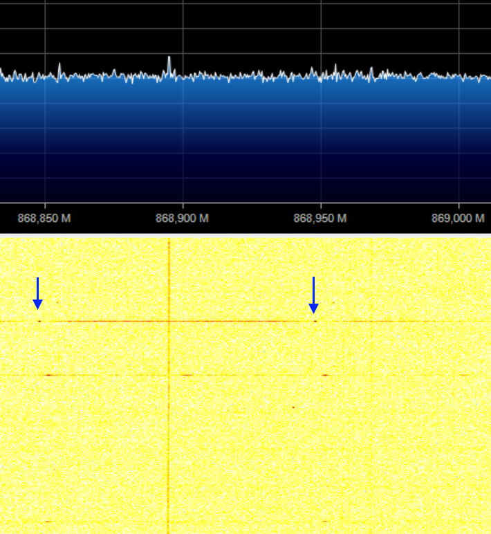

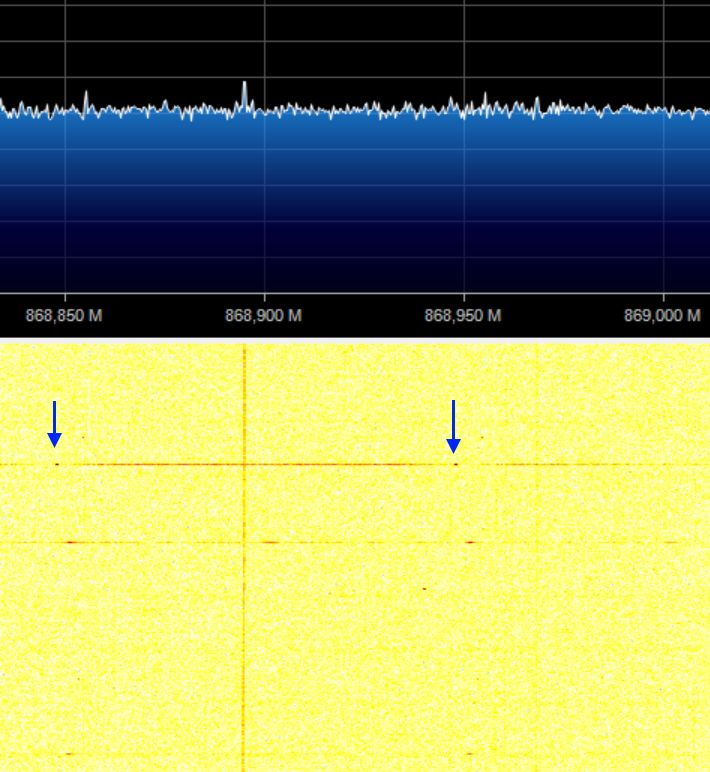

    Obserwując co dzieje się w paśmie ISM 868MHz zauważyłem wzmożoną aktywność w okolicach 868.95MHz. Do nasłuchu wykorzystałem tuner USB DVB-T i oprogramowanie RTL-SDR. Na spektrogramie pojawiły się bardzo krótkie transmisje powtarzające się z różnymi mocami. Charakterystyczne dwa symetrycznie skupione punkty sugerują modulację FSK, natomiast krótkie czasy transmisji sugerują wysoki bitrate. Różne moce odbieranych sygnałów sugerowały wiele nadajników znajdujących się w różnej odległości. Podejrzewałem, że źródłem mogą być liczniki energii elektrycznej lub nakładki na liczniki wody, obecnie miniaturowy moduł radiowy może znajdować się wewnątrz wodomierza. Poniżej możecie zobaczyć jeden z silniejszych sygnałów oraz pozostałe z bardziej oddalonych nadajników.
    WMBus może pracować w wielu trybach np. T, C, S na częstotliwości 868.95MHz, 868.30MHz z modulacją FSK szybkość transmisji 100kb/s, 32.768kb/s. Patrząc na spektrogram, sposób działania wmbus został dobrze przemyślany, transmisje z dużą przepływnością zajmują mało czasu i mają niewielki zasięg. Wiele urządzeń może pracować równolegle a inkasent może realizować odczyty przemieszczając się w gęstej zabudowie miejskiej. Krótkie czasy transmisji wpływają pozytywnie na czas pracy bateryjnej.
    Widmo częstotliwości radiowych z trzema wąskimi sygnałami zaznaczonymi niebieskimi strzałkami
    Badając temat dalej z wykorzystaniem odbiornika DVB-T USB i rtl_433 możemy określić w jakim trybie nadają urządzenia wireless M-BUS, rtl_433 obsługuje kilka trybów pracy wmbus.

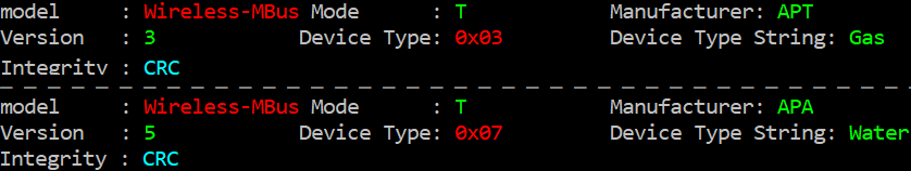

    Okazuje się, że rtl_433 potrafi zdekodować tylko kilka z docierających do anteny sygnałów, pozostałe są prawdopodobnie zbyt słabe.
    Dwa wpisy urządzeń Wireless-MBus z informacjami o typie, wersji i producencie
    Zdekodowane sygnały pochodziły od wodomierza i gazomierza pracującego w trybie T. Badając głębiej wmbus zauważyłem, że modulacja FSK może przenosić kodowanie manchester lub 3 out of 6.

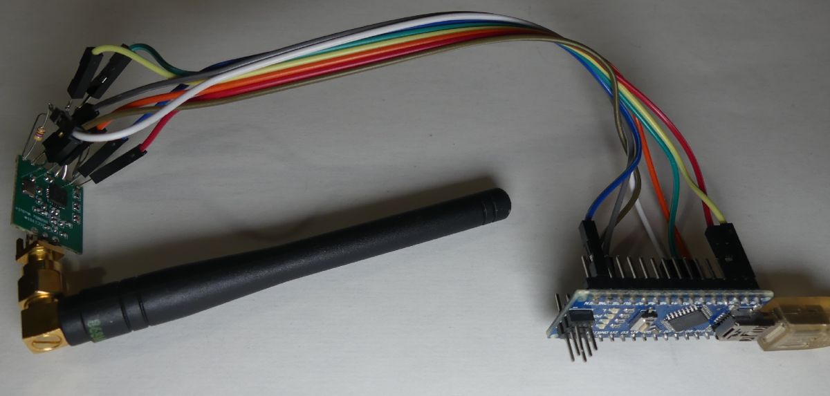

    Sposób połączenia Arduino nano z CC1101 znajdziemy tutaj.
    CC1101 zasilamy z 3.3V natomiast Atmega328 zasilana jest z 5V. Dlatego porty wyjściowe CC1101 możemy połączyć bezpośrednio z wejściami Arduino nano, jednak porty wyjściowe nano łączymy z CC1101 poprzez dzielnik napięcia na rezystorach 470Ω i 1kΩ. Możemy także wykorzystać konwertery napięcia 5V<->3.3V jednak dla celów testowych rezystory będą wystarczające.
    Arduino<->CC1101
    D13/SCK -> (470Ω - 1kΩ) SCK
    D12/MISO <- MISO
    D11/MOSI -> (470Ω - 1kΩ) MOSI
    D10 -> (470Ω - 1kΩ) CSN
    D9 -> 330Ω LED GND (opcja)
    D3 <- GDO0
    D2 <-GDO2
    Moduł radiowy z anteną podłączony do mikrokontrolera przez kolorowe przewody

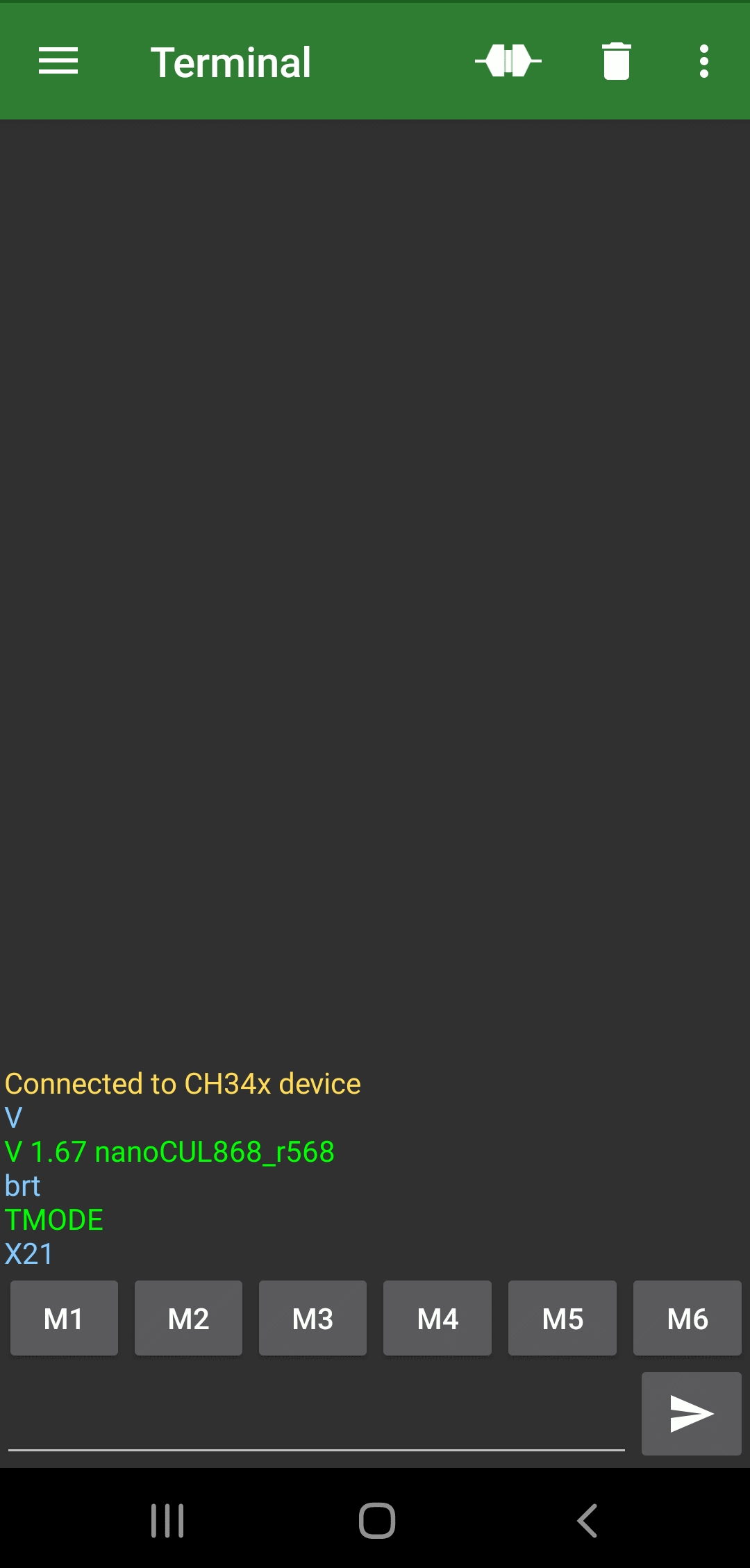

    Uruchamiamy połączenie poprzez UART 38400 i na początek możemy sprawdzić czy moduł odpowiada wydając komendę sprawdzającą wersję:
    V + Enter
    V 1.67 nanoCUL868_r568
    Komendy dostępne są tutaj:
    http://culfw.de/commandref.html
    odbiór wmbus w trybie T:
    brt
    w trybie C:
    brc
    Na koniec uruchamiamy wysyłanie treści telegramów w HEX i RSSI:
    X21
    ew. X01 bez RSSI.
    Okazało się, że CC1101 nie odbierał telegramów, które widział rtl_433 na SDR. Początkowo pomyślałem, że trafiłem na uszkodzony moduł CC1101 jednak okazało się, że odbiornik DVB-T ma znacznie lepszą czułość i CC1101 nie reagował prawidłowo na słabe sygnały wmbus.
    Aby działać mobilnie pozostało podłączyć nano CUL 868 MBUS do smartfona przez kabel USB OTG. Jako terminal dla UART można wykorzystać np. Serial USB Terminal.

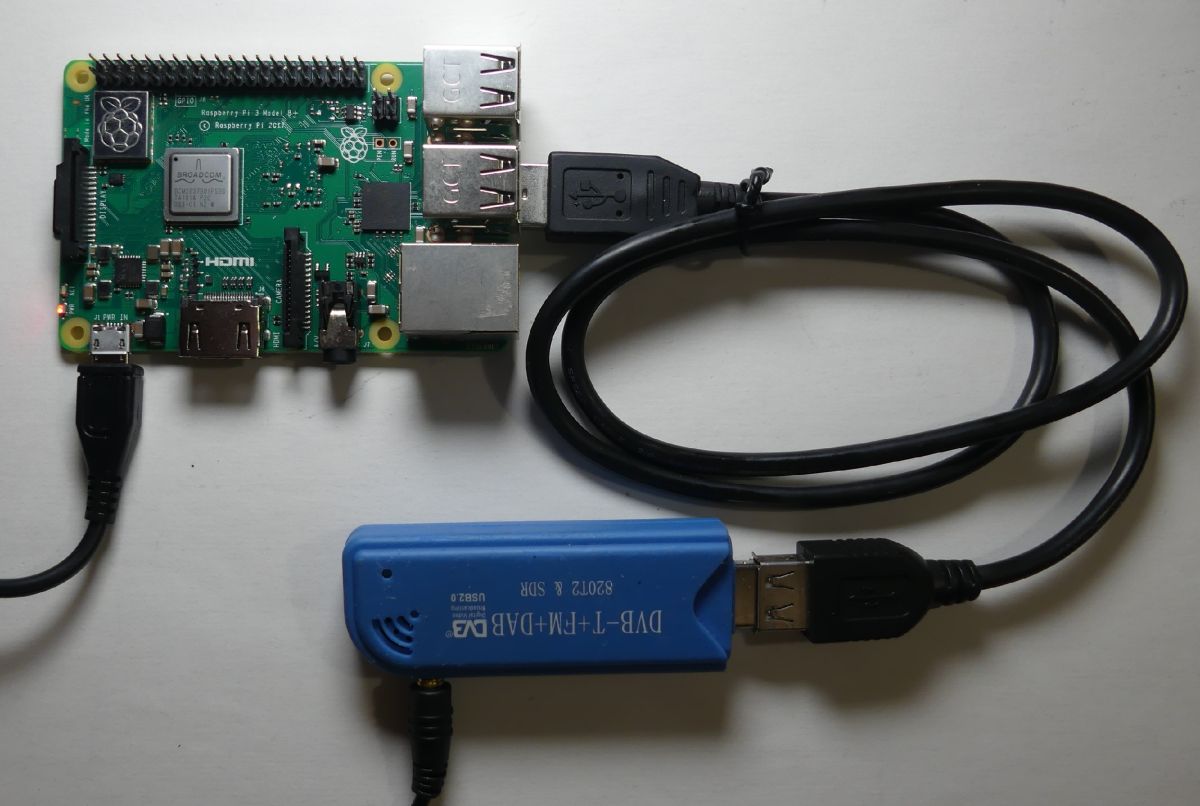

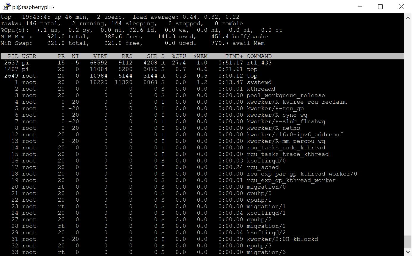

    Ponieważ rtl-sdr i rtl_433 radził sobie lepiej, zrobiłem testy terenowe z wykorzystaniem Raspberry Pi 3B+ zasilając układ z powerbanku.
    Raspberry Pi z podłączonym niebieskim tunerem DVB-T USB przez kabel
    Uruchomienie nasłuchu zajmuje ~27% uwagi CPU
    Zrzut ekranu z programu top uruchomionego na Raspberry Pi

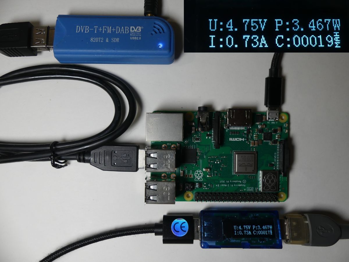

    Taki zestaw pobiera ~3.5W czyli znacznie więcej mocy niż Arduino nano i CC1101 pobierającego około 150mW.
    Płytka Raspberry Pi podłączona do miernika USB i odbiornika DVB-T
