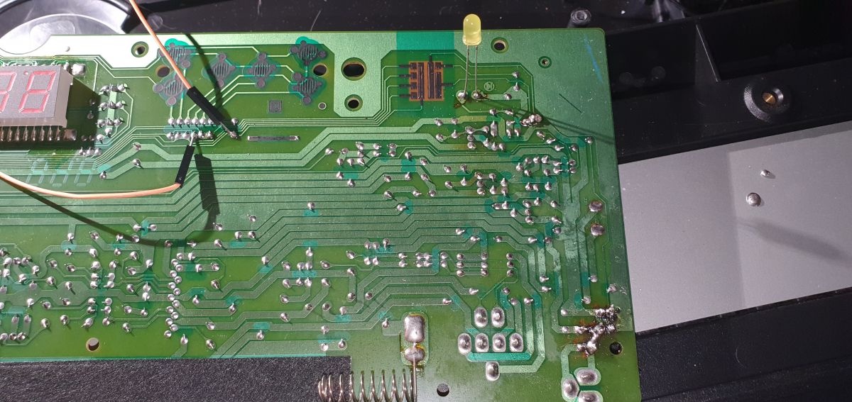

    Jakiś czas temu pożyczyłem sprzęt CASIO CTK 480, znajomym sprzęt odebrałem w stanie martwym nie uruchamia się i został zgubiony zasilacz więc używali innego do momentu gdy keyboard przestał działać. Używali ładowarki od laptopa...
    Zasilanie zalecane 9V 785mA
    Zasilacz laptopa 20v i chyba 5A
    Urządzenie rozebrałem starałem się coś mierzyć i zauważyłem że napięcie na całej płycie z dobrym zasilaczem jest w różnych miejscach 2-3V.
    Samemu trudno mi stwierdzić co sie zepsuło, mam dobra lutownice i trochę części zamiennych.
    Ma ktoś może pomysły co zwykle psuje się w takich urządzeniach ew. Co jeszcze sprawdzić?
    Dzięki za każdą pomoc.

    Cały zasilacz z kontrolerem może wyparować.
    Szukaj 9V/5V po stabilizatorach

    Szukałem szukałem i nie znalazłem na żadnym wyniku powyżej 1 Volta,
    Dodatkowo wysle zdjęcie płyty w aktualnym stanie. Według schematu te linie które zwarlem powinny sprawić że płyta będzie w trybie ON,
    Zauważyłem że chyba cewka? Jest uszkodzona tzn, nie ma jednej nóżki ale jakiś czas temu 2-3 dni ta nóżkę miała i dalej nic nie działało a wyniki pomiarów są identyczne, dałem więc mostek żeby prąd na płytę wchodził. Jak ustalić, co uszkodziło się w keyboardzie CASIO CTK 480? Jak ustalić, co uszkodziło się w keyboardzie CASIO CTK 480?

    Oddaj do serwisu, bo będziesz szukał, szukał i nic z tego nie będzie.
    Przed podłączeniem zasilania Q103 i Q104 oraz D108 i D109, powinny być wcześniej sprawdzone czy są sprawne.
    Jeżeli Q103/Q104 są przebite na zwarcie kolektor-emiter lub rozwarte D108/D109 , można dalej już nie sprawdzać - instrument jest trwale uszkodzony.
    Włącz normalnie włącznik, na Q101 (kolektor) ma być 9V, jak jest to na Q103 i Q104 (emiter), ma być 5V
    Wzmacniacz m.cz masz uszkodzony, chyba że cudem przeżył.

    Sprawdziłem Q104 i Q103, sprawne
    Na D108 i D109 wyniki nie wskazują na przebicie.
    Podaję napięcie a na Q103 wpadł wynik 1V, a na Q104 poniżej 1V.
    I jak mógłbym sprawdzić ten wzmacniacz?
    Co do oddania do serwisu, pewnie zrobiłbym to i pewnie zrobię ale wolę sam spróbować i się czegoś nauczyć, w najgorszym przypadku zajadę sprzęt nieudolnymi próbami naprawy i dalej nie będzie działał. Traktuje mozliwos jego naprawy jako zdobywanie doświadczenia.
    Pomyślałem trochę i sprawdziłem jeszcze raz zasilacz, I nagle zaczął wskazywać 7,7V gdzie dzisiaj rano (jest wieczor) było 9V, może jego też coś trafiło.. i moze dlatetego mam wyniki po 1V gdzie powinno byc 1V albo 5 V, nie wiem czy ta roznica ma znaczenie. W każdym razie zasilacz zamówiłem nowy 9V 1A w poniedziałek powinien być.
    Co mógłbym jeszcze zrobic? (Oprócz oddania do serwisu i wyrzucenia 😁)
    Nie mogą mieć przerwy.
    IC101, odłącz pin4 od punktu lutowniczego
    Zewrzyj kondensator C104 i sprawdź

    Sprawdziłem z taką konfiguracji jak mówiłeś, I dalej max 1.5 V na mierzonych układach.
    Na wyjściu D104 0V a na D105 jest 0.40V przy płycie w stanie ON

    Masz uzyskać na Q101 (emiter) napięcie 9V
