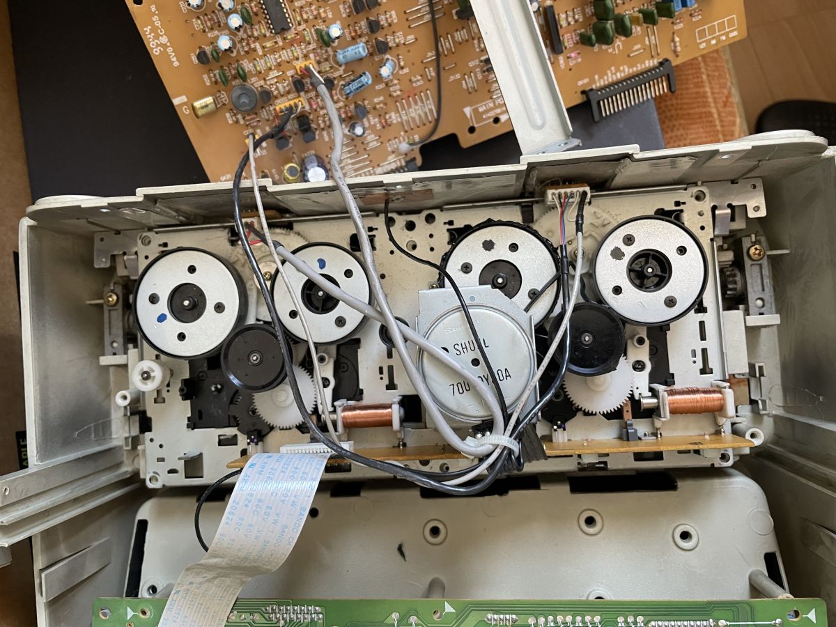

    Jaki rozmiar pasków pasuje do decka wieży Sony HCD-RXD6AV? Stare paski ulegly degradacji (wygladaja jakby sie doslownie rozpuscily od jakiegos smaru). Gdzie można je kupic (do tego modelu nie znalazlem a krolowie paskow z allegro nie znaja odpowiedzi, ale sa zestawy do modelu RXD5/7/10 lub komplety paskow kwadratowych np 1mm o roznych dlugosciach?)? Bede wdzieczny za pomoc jak rozwiazac ten problem. W wiezy cos bardzo głośno stuka po załączeniu/przeskakuje w dolnej części i zakladam, ze to magnetofon (sprawdze jak wyczyszcze calosc).

    Weź kawałek nitki i zmierz.

    Co do stuków, to może być sprawdzanie przez procek, czy magnetofon jest sprawny.
    Jak założysz paski to powinno się uspokoić pod warunkiem że mechanika będzie dobrze ustawiona.

    Pamiętając o pomniejszeniu uzyskanej wartości o wymiar lub dwa. Pasek powinien być napięty z "wyczuciem". Za luźny może się ślizgać, za ciasny zniszczy łożyska kół współpracujących i zbędnie obciąża silnik.

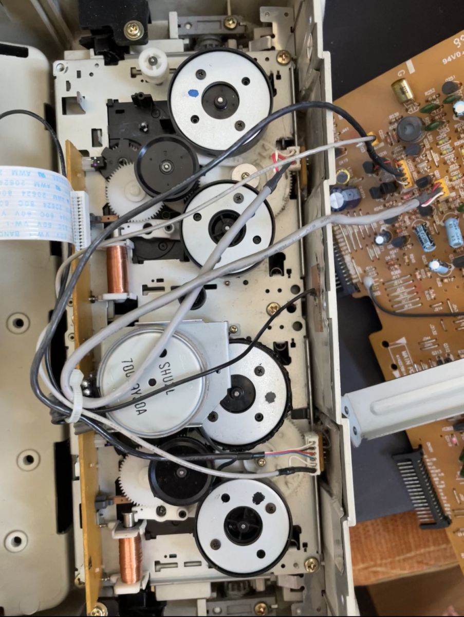

    Dobór pasków (odjąć do 10% długości nici): https://www.elektroda.pl/rtvforum/topic3439871.html
    Fragment jednego paska kwadratowego na osce silnika znalazlem - zdjecie decka (jak leca paski i jakie jeszcze nie wiem) - deck wyglada nastepujaco:
