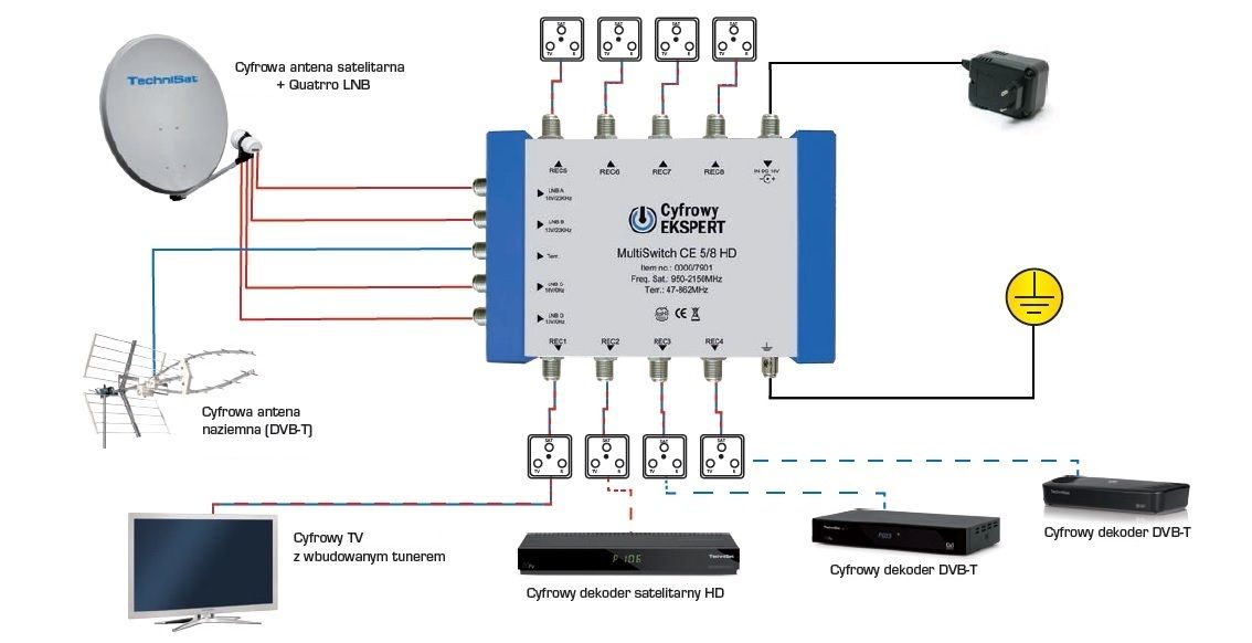

    Witam. Mam taki problem. Wybudowałem nowy dom i elektryk wyprowadził mi na zewnątrz jeden kabel do sat i jeden do nadziemnej. I te kable lecą pod schody i twierdził że tu zamontuje Multiswitch i z tąd rozdzieli się sygnał na pokoje i tak zrobił. Teraz gdy się wprowadziłem i zacząłem szukać jaki kupić multiswitch to wszystkie opisy widzę że przy antenie na zewnątrz powinny wychodzić 4 kable do konwentera quatro i jeden do naziemnej a u mnie jest jeden do tego i jeden do drugiego. Czy kupię gdzieś taki multiswitch żeby to u mnie podłączyć czy muszę pruć nowe tynki i wymyślić jak puścić dodatkowe kable przez cały dom
    Jeśli będziesz używać 4 blokowego konwertera i DVBT to tego się nie da połączyć na dwóch kablach. Jeśli natomiast, będziesz miał jednoblokowy konwerter i DVBT to Twoja instalacja jest na to przygotowana.
    Przesyłam schemat przykładowy.

    A w tym pomyśle to jak to się rozchodzi z jednego kabla na 4 dekodery. Bo na schemacie jest dwa kable i po 4 dekodery

    Normalnie rozdziela sie z jednego kabla na dekodery. Tylko wszystkie muszą obsługiwać unicable.
    Dwa kable na przykładzie bo to osobne dwa wyjścia.
    Jeśli multiswitch będziesz montował z klasycznym legacy bo niemasz dekoderów z Unicable to minimum potrzebujesz tylko 2 kabli do konwertera + kabel naziemnej.
