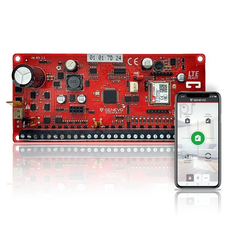

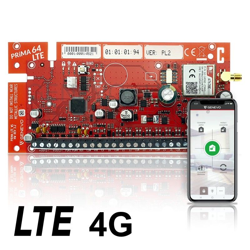

    Z tą "znaczniedroższością" LTE to jest raczej pewna abberacja. Owszem, urządzenia z LTE są droższe - fakt. Na dzień dzisiejszy są też dużo bardziej perspektywiczne. Już teraz są miejsca gdzie 2G nie działa a LTE owszem. Przy centralce z wbudowanym modemem, "dopłata" do LTE to z reguły ok 150PLN. Zakładając że koszt takiej centrali z klawiaturą to rząd wielkości 800PLN, to owa różnica to niecałe 20% - i to moim zdaniem nieźle wydane (zainwestowane?) 20%. W końcu w dzisiejszych systemach niezawodność komunikacji jest KLUCZOWA. Na "retrofit" (dodajemy LTE do starego systemu) fajny jest (uwag reklama) atx 4 Genevo (koniec reklamy). Nadajnik mały, w "pseudo obudowie" więc bez strachu można go upchnąć przy centrali i dodatkowo potrafi odbierać zdarzenia Contact ID i przesyłać jako SMS/Push. A w połączeniu z apką można zdalnie sterować nawet starą ca-10 (kto jeszcze pamięta? FS124 identyfikacja klawiatur hehe...) A to wszystko całe 70!!!! zł droższe niż 2G. Gdzie tu dylemat? Ja nie widzę.
    A co do oryginalnego pytania, to (moim zdaniem): w przypadku korzystania z komunikacji jedynie do przesyłania informacji o alarmie i ew. sporadycznego korzystania z "Apki", wystarczy LTE. Jeżeli intensywnie korzystamy z połączenia Online, czy integrujemy system z "dużą automatyką" - wtedy dodatkowo IP. Jeżeli mamy obiekt wymagający dwutorowej łączności - również dodatkowo IP. Raczej nie wyobrażam sobie systemu "tylko IP" (z wyjątkiem instalacji "korporacyjnych", działających na własnej sieci). A wtedy tak czy siak musimy utrzymać kartę SIM (choćby prepaida) co z reguły pozwala z niej "lekko" korzystać - a to typowo wystarcza przy podstawowych zastosowaniach.

    peretson napisał:
    Panowie postawiłem już czwartą ..... i nie jest droga, klienci nie narzekają.
    Natomiast mogła by być trochę mniejsza płyta centrali , jak Genevo prima 64 bez LTE.
    Ale klient też nie narzeka 😁😁😁
    Klient nie będzie narzekać, bo płyta jest zamknięta w obudowie. Sam sprzęt jest spoko, ale linki do ofert handlowych nie są tutaj na miejscu. Skupiajmy się na tematach technicznych.
