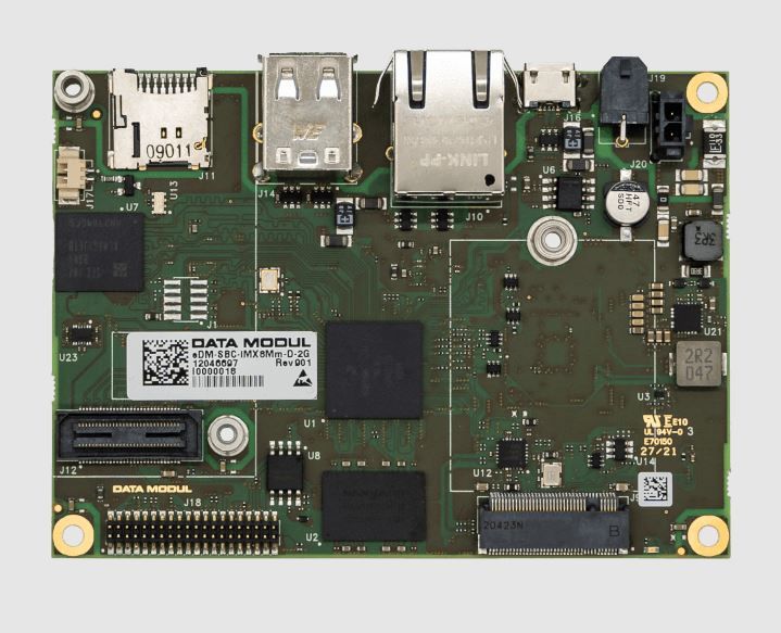

eDM-SBC-iMX8Mm to nowy jednopłytkowy komputer firmy DATA MODUL.
eDM-SBC-iMX8Mm występuje z jednym z dwóch układów: i.MX8M Mini Dual (2 rdzenie ARM typu Cortex-A53 o taktowaniu 1.8GHz, GCNanoUltra GPU) lub i.MX8M Mini Quad (4 rdzenie ARM typu Cortex-A53 o taktowaniu 1.8GHz, GCNanoUltra GPU) firmy NXP.
Kompatybilność eDM-SBC-iMX8Mm obejmuje wybrane dystrybucje systemu Linux, w tym Yocto. eDM-SBC-iMX8Mm ma wlutowane 4GB pamięci RAM typu LPDDR4 i 64GB pamięci flash typu eMMC. Rolę pamięci masowej pełnić może karta pamięci typu micro SD.
eDM-SBC-iMX8Mm posiada: port Gigabit Ethernet (RJ45), 3 porty USB (2 porty USB 2.0 typu A i 1 port micro USB 2.0 typu B) oraz wyjście HDMI 1.2a. Oprócz tego na płytce eDM-SBC-iMX8Mm znajdują się: złącze M.2 typu B (PCIe 2.0), złącze karty pamięci typu micro SD, a także wyprowadzenia interfejsów: LVDS, MIPI-DSI, RGB, I2C, SPI, UART (4 porty), I2S, GPIO (3 wejścia/wyjścia).
Wymiary eDM-SBC-iMX8Mm odpowiadają standardowi Pico-ITX i wynoszą: 100 x 72 mm. Waga - nie podano. Napięcie zasilania - 12-24 V. Typowy pobór mocy - nie podano. Chłodzenie - pasywne. Zakres temperatur użytkowania - od 0 do 70 °C. Zakres wilgotności względnej, odporność na drgania i wstrząsy - nie podano.
Więcej informacji na temat eDM-SBC-iMX8Mm znaleźć można na stronie producenta.
Cena w chwili pisania artykułu nie była znana.
