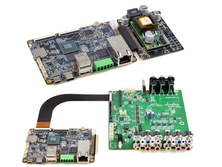

EMB-2238 to nowy jednopłytkowy komputer firmy Estone.
Sercem komputera jest układ i.MX8MQuad firmy NXP zawierający czterordzeniowy procesor ARM Cortex-A53 o taktowaniu 1.8GHz, procesor graficzny Vivante GC7000L i 2 koprocesory ARM typu Cortex-M4 o taktowaniu 266MHz.
Kompatybilność komputera obejmuje system Android w wersji 8.1 i dystrybucję Yocto (jądro w wersji 4.9, Qt i Wayland) oraz oprogramowanie Amazon AVS (Alexa Voice Service) Device SDK i Sensory TrulyHandsfree Wake Word Engine. Więcej na temat oprogramowania znaleźć można w Wiki producenta. Komputer posiada wlutowane 2GB pamięci RAM typu LPDDR4 i 8GB pamięci iNAND flash.
Komputer posiada: port Gigabit Ethernet (RJ45), 3 porty USB 2.0 (2 porty typu A i 1 port typu C) oraz wyjście micro-HDMI. Oprócz tego na płytce komputera znajdują się wyprowadzenia interfejsów: PCIe x1, MIPI-DSI, MIPI-CSI, audio (8 wejść i 8 wyjść DMIC/SAI5, wyjście SP/DIF), USB (2 porty USB 2.0), QSPI, UART (RS-232/485) i GPIO (4 wejścia/wyjścia).
Producent oferuje szereg modułów rozszerzeń, w tym moduł PoE i moduł macierzy mikrofonów.
Wymiary są zgodne ze standardem Pico-ITX i wynoszą: 100 x 72 mm. Waga nie została podana. Napięcie zasilania - 5V. Typowy pobór mocy nie został podany. Chłodzenie odbywa się w sposób pasywny. Zakres temperatur użytkowania wynosi od -10 do 60°C. Zakres wilgotności względnej od 5 do 95% (w temperaturze 40°C, bez kondensacji wodnej). Odporność na drgania i wstrząsy nie zostały określone. Wodoszczelność - brak.
Więcej informacji na temat EMB-2238 znaleźć można na stronie producenta.
Cena w chwili pisania artykułu nie była znana.
EMB-2238 obejrzeć można będzie podczas konferencji Embedded World w dniach od 26 do 28 lutego 2019 roku.
