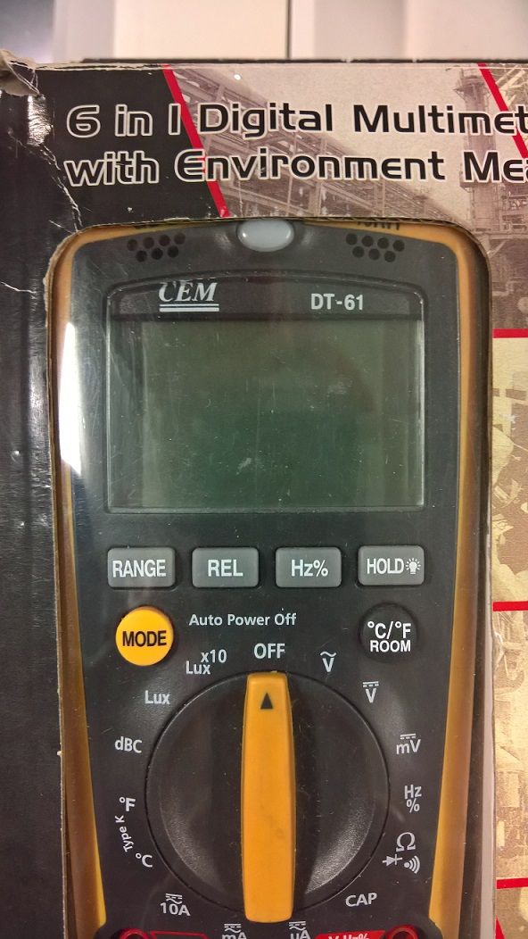

    Potrzebuję zbudować kabinę z wytłumieniem dźwięków o różnym zakresie, burzy, petard, narzędzi silnikowych tnących. Warunki domowe. Chciałbym wyciszyć dźwięki maksymalnie, przetestować materiały do wytłumienia i oczywiście zrobić ich pomiary.
    Pytanie do doświadczonych, czym zrobić pomiar? Te tańsze urządzenia do 300 zł zazwyczaj mają zakres od 30dB do 120dB. Czy są tanie mierniki które mają niższy zakres? Zastanawiam się czy uzyskanie przenikalności 30 dB będzie dla mnie satysfakcjonująca.

    Możesz pomiar zrobić skalibrowanym mikrofonem podłączonym do komputera.
    Typowe elektretowe pomiarówki mają w okolicy 130dB Max spl. Cena od 200. Do tego z 300-700zł za kalibrator i jakiś interfejs.
    Jak potrzebujesz większy spl, to shure SM7 ma ponad 180dB. pozostaje kwestia jego skalibrowania. Nie wiem na ile dokładny pomiar potrzebujesz, ale puszczając z głośnika sinus 1kHz ustawiasz mikrofon kalibrowany i skalibrowany obok siebie, odczytujesz pomiar ze skalibrowanego i wpisujesz offset w kalibrowanym.

    Możesz podobnie jak pisałem wcześniej. Mikrofon pomiarowy, niskoszumowa karta dźwiękowa i soft.
    Niskoszumowa karta jest o tyle istotna że szum preampów może mieć wpływ na pomiar w niskim zakresie.

    Jeżeli chcesz sensownie mierzyć to niestety mikrofon i przedwzmacniacz/interfejs to średnia opcja, bo nie ma jak tego skalibrować. Oczywiście, może się przydać do czegoś jeszcze. Natomiast jest inne rozwiązanie - mikrofon umik. On ma złącze USB w związku z tym nie wymaga nic z zewnątrz (żadnego inetrefjsu) i jest w miarę kalibrowany, to znaczy pozwala z wystarczającą dokładnością określić nie tylko różnice ale i poziomy bezwzględne. Oprogramowanie to najlepiej darmowy REW, pozwala zmierzyć wszystko i jeszcze trochę.

    Oczywiście że jest opcja. Trzeba by zastosować kalibrator. Niestety nie są to tanie zabawki. np: https://www.amazon.pl/Kalibrator-mikrofonu-profesjonalny-kalibracji-kalibrator/dp/B07FDY15XL pisałem o tym w poście #2
    Co do aplikacji, poszukaj pod hasłem SPL logger
    https://www.roomeqwizard.com/
    https://www.rcf.it/en/rdnet-measures
    https://www.wavecapture.com/RemoteSPL.html
    Monitorowanie SPL podczas imprez jest wymagane przez prawo w niektórych krajach. Pod tym hasłem znajdziesz trochę softu. Będzie on zazwyczaj bardziej rozbudowany niż potrzebujesz, albo będzie małym modułem jakiejś większej aplikacji. https://www.rationalacoustics.com/products/sm...-template--15898063470811__16377708850e4a8c99

    Jak tak to wszystko czytam, mam wrażenie że nie jestem rozumiany. Nie chodzi i o pomiar hałasu, nie chcę mierzyć 190dB, tylko zakres do 0dB, wytłumienia dźwięku

    Weź pod uwagę że jednostka decybeli jest jednostką względną, i wymaga podania punktu odniesienia. Bo 0dBfs ≠ 0dBu ≠ 0dBV ≠ 0dBspl. Samą jednostkę decybeli bez punktu odniesienia używamy wyłącznie do określania zmian, bo każda zmiana o 1dB we wszystkich standardach będzie taka sama.
    Pomiar hałasu w wyższych czy w niższych zakresach różni się tylko pewnymi ograniczeniami. Optymalnymi warunkami dla mikrofonów jest zakres powiedzmy 50-130dBspl. W warunkach pomiaru niższych wartości zaczynają mieć wpływ szumy własne mikrofonu i toru audio urządzenia pomiarowego. Niezależnie czy to będzie komputer czy samodzielne urządzenie. Dla tego pomiary zazwyczaj zaczynają od 30-40dBspl. W piwnicznym magazynie mamy jakieś 33dBspl, nie wiem jak pokaże niższy poziom tła. Przy wysokich wartościach SPL zaczynają mieć znaczenie fizyczne parametry mikrofonu i jego elektroniki, żeby nie dochodziło do przesterowania, co daje górną granicę możliwości przyjęcia niezniekształconego dźwięku, czyli granicę pomiaru.
    Dla tego dalej podtrzymuję że opcja z postu #7 wydaje mi się najbardziej optymalna. Czyli interfejs i skalibrowany mikrofon pomiarowy. Można nawet mieć ich więcej, np 2 żeby robić pomiary porównawcze, np przed i za tłumiącą przegrodą.
