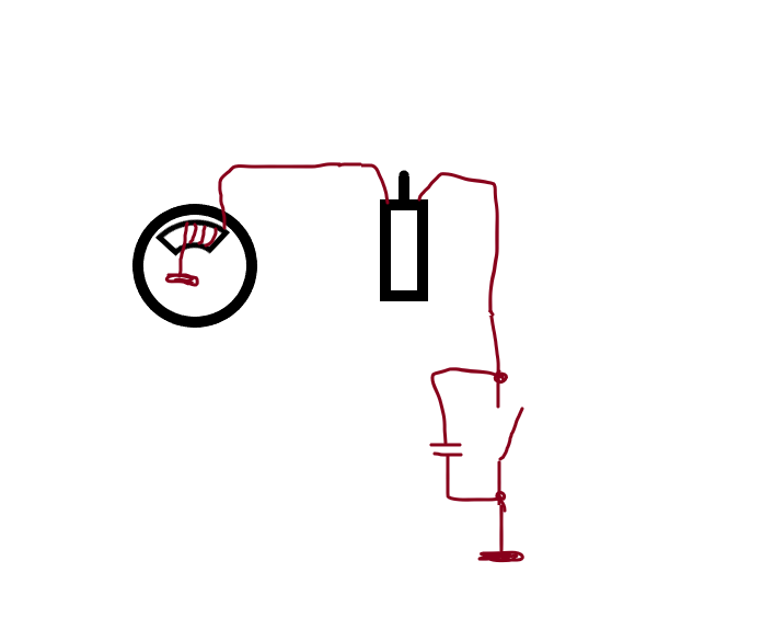

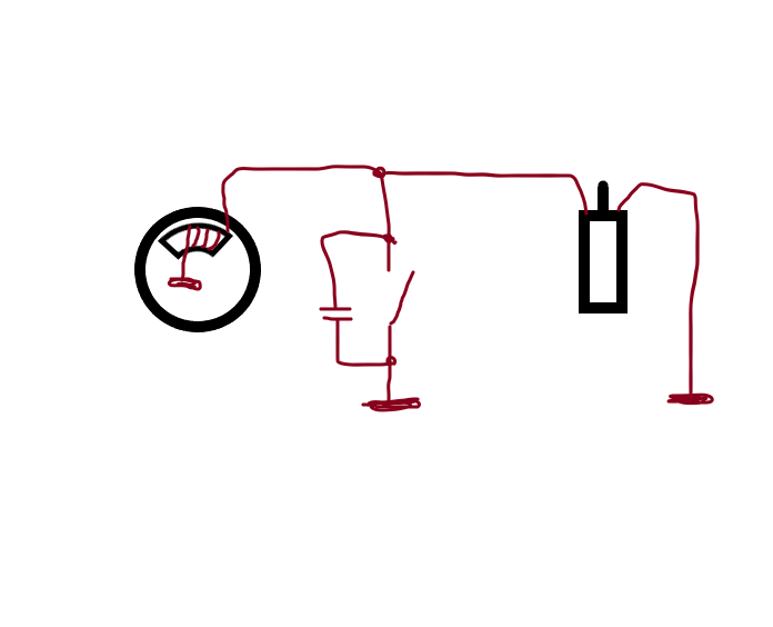

    Na różnych forach jest tak:
    Stary silnik - porównanie schematów podłączenia cewki zapłonowej
    Ale czy nie lepiej tak?

    Kolego w obu wypadkach masz zasilanie z masy i tyle.

    Najlepiej zwrócić się do autora pytania. Co to jest to kółko - akumulator nie jest tak oznaczany.

    Oj chyba kolega nieco myli zagadnienia. Różne rozwiązania mają związek z różnymi rodzajami zapłonu/instalacji. Oczywiście domyślam się, że przed amperomierzem jest zasilanie układu.

    Najlepiej czytać wątek od początku.
    Kółko to symbolicznie narysowane koło zamachowe silnika, na którym zamocowany jest magnes. Wewnątrz kółka jest cewka zapłonowa. Magnes podczas obrotu koła zamachowego wytwarza w pierwotnym uzwojeniu cewki prąd. Dalej to chyba wszystko jasne.

    Na razie zastosuję zapłon bateryjny, Później zobaczymy. Dziękuję wszystkim za zainteresowanie.
