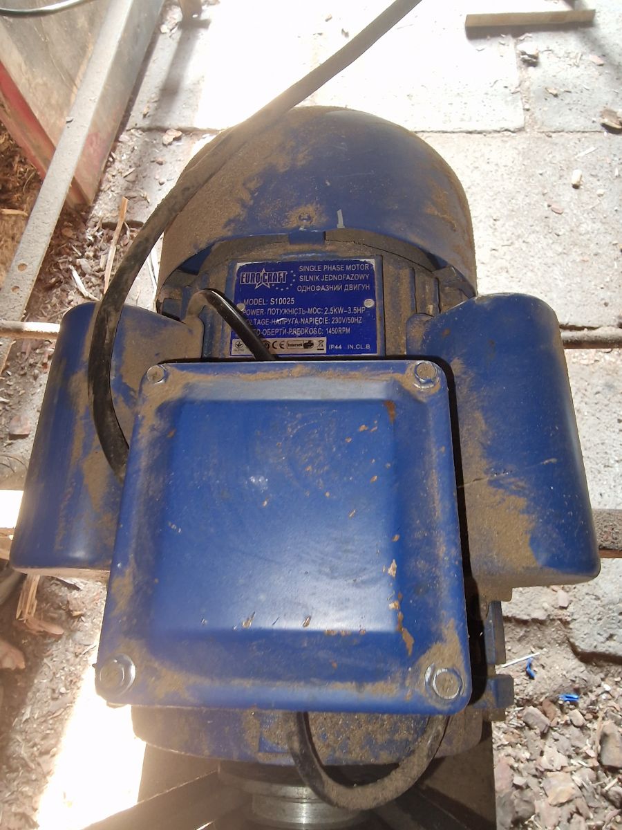

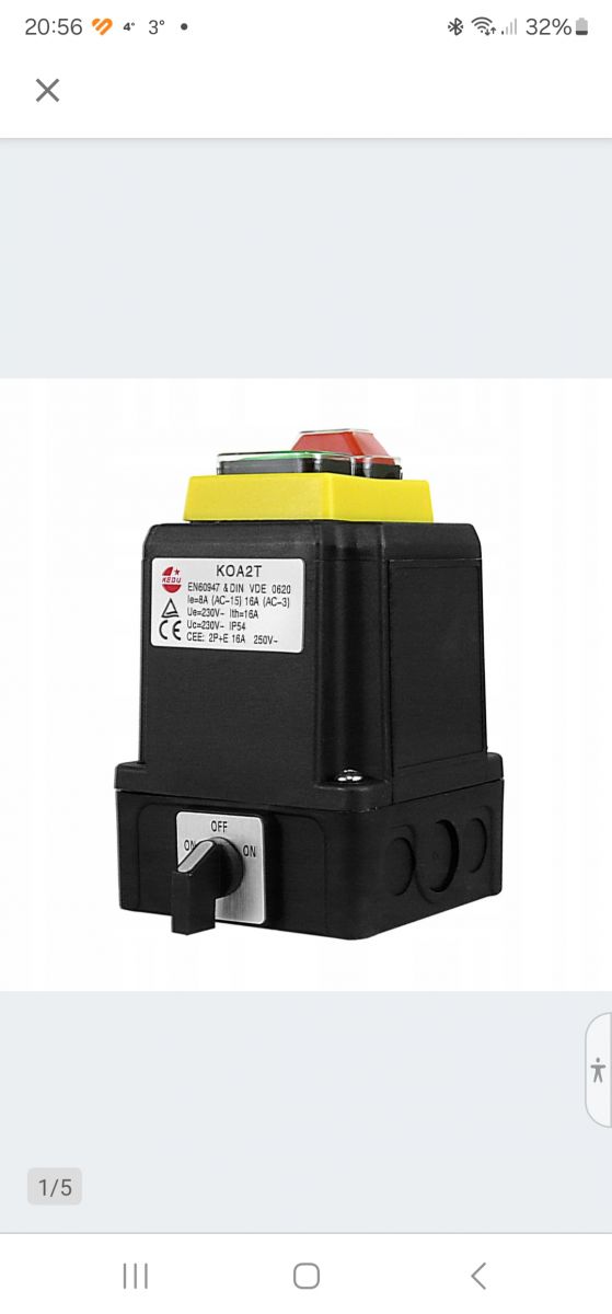

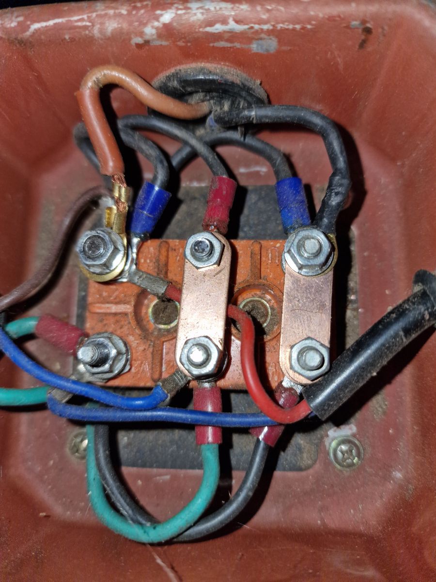

    Proszę o schemat podłączenia silnika 1 fazowego do włącznika 1 fazowego lewo prawo
    Zbliżenie na podłączenie przewodów wewnątrz skrzynki elektrycznej z zaciskami i kolorowymi kablami.
    Jednofazowy włącznik z czerwonym i zielonym przyciskiem oraz pokrętłem lewo-prawo.

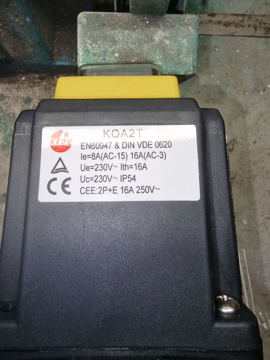

    Masz na deklu albo gdzieś opis? To wrzuć.
    Opisz też co jest podłączone z zewnątrz, kondensator albo dwa?
    W takich silnikach obracało się jedną z blaszek o 90 stopni w celu zmiany kierunku, ale to powinno być gdzieś na silniku napisane.
    Ma jakiś typ ten silnik? Schemat wyłącznika i model też by się przydał.

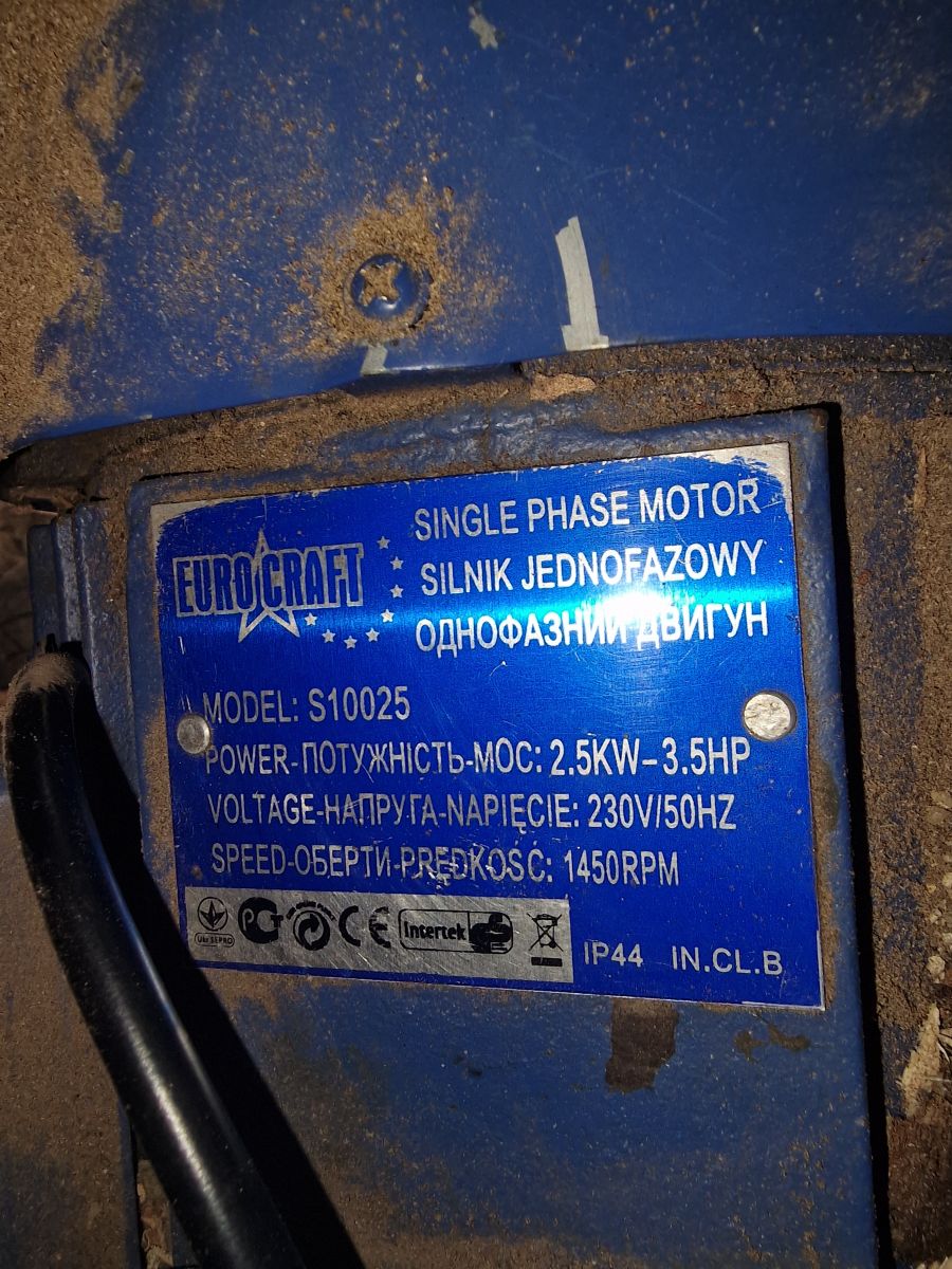

    Naklejka na obudowie silnika z opisem technicznym.
    [img-1] [img-2] silnik nie ma schematu 2 kondensatory i opis silnika
    Silnik nie ma schematu żadnego ale jest opis silnika
    Tabliczka znamionowa silnika jednofazowego Eurocraft z opisem technicznym.
    Brudny jednofazowy silnik elektryczny Eurocraft z widoczną etykietą opisującą parametry techniczne.

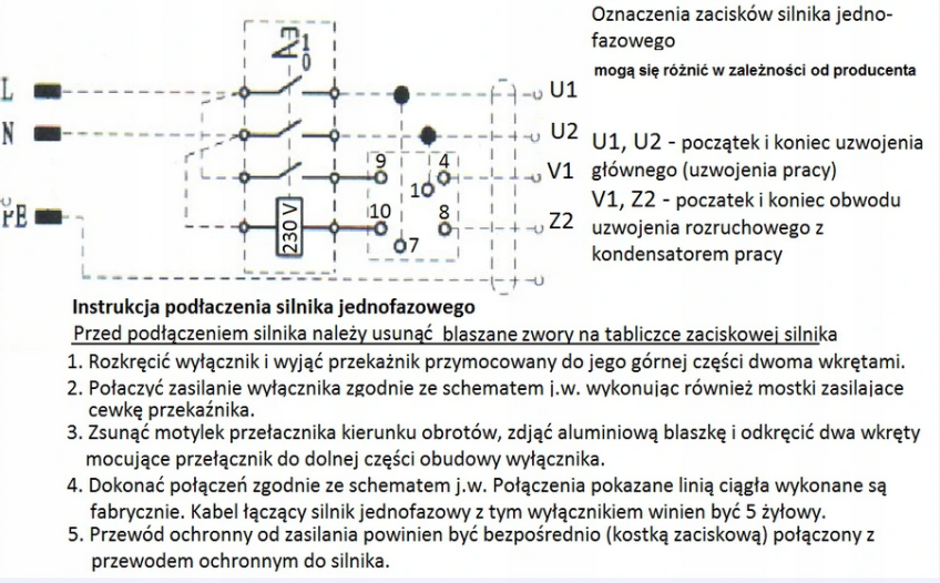

    Tu masz pomoc, jak wygląda zmiana kierunku bez przełącznika https://www.elektroda.pl/rtvforum/topic823562.html (dolna wersja)
    bo ja nie do końca ze schematu "producenta" rozumiem co do czego. Ewentualnie schemat się tyczy silnika typu "górnego" a Ty masz dolny.
    ps. zobacz czy nie masz takiego rysunku pod deklem puszki elektrycznej? No chyba że już sobie poradziłeś, to wtedy nie ważne.

    Ok, to mi nic nie daje. Silnik mam do łuparki. Chodzi mi o to, żeby był podłączony wyłącznik lewo-prawo. Nie będę ciągle blaszek zamieniał, to nie ma sensu, ale dzięki. Będę kombinować z kimś innym.
