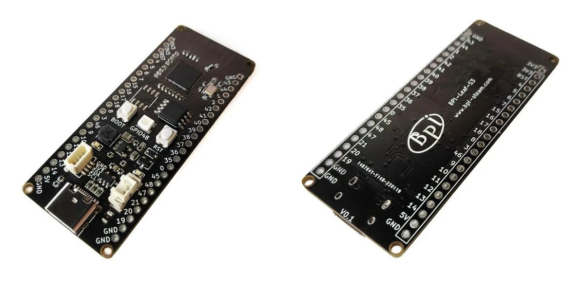

BPI-Leaf-S3 to nowa płytka prototypowa firmy Banana Pi.
Sercem BPI-Leaf-S3 jest układ ESP32-S3 firmy Espressif Systems zawierający dwurdzeniowy procesor Tensilica LX7 o taktowaniu 240MHz.
Kompatybilność BPI-Leaf-S3 obejmuje ESP-IDF, MicroPython i Arduino IDE. BPI-Leaf-S3 ma 512KB pamięci RAM (ESP32-S3), 2MB pamięci PSRAM i 8MB pamięci flash typu eMMC. Brak gniazda karty pamięci.
BPI-Leaf-S3 posiada port USB typu C (programowanie, zasilanie). Oprócz tego na płytce BPI-Leaf-S3 znajdują się wyprowadzenia interfejsów: LCD, DVP, USB, SDIO, ADC, SPI, I2C, I2S, USRT, PWM, GPIO (do 36 wejść/wyjść).
Moduł ESP32-S3 umożliwia łączność bezprzewodową w standardach: Wi-Fi 4 na paśmie 40MHz i Bluetooth 5.0, Mesh z prędkością do 2MBps.
Wymiary BPI-Leaf-S3 wynoszą: 65.25 x 26 mm. Waga - nie podano. Napięcie zasilania - 5V. Pobór prądu - od 10mA. Chłodzenie - pasywne. Zakres temperatur użytkowania, zakres wilgotności względnej, odporność na drgania i wstrząsy - nie podano.
Więcej informacji na temat BPI-Leaf-S3, w tym schematy ideowe w formacie PDF znaleźć można w Wiki.
Cena BPI-Leaf-S3 wynosi 7.5 dolarów amerykańskich (niecałe 36 zł). BPI-Leaf-S3 zamówić można za pośrednictwem Aliexpress.
