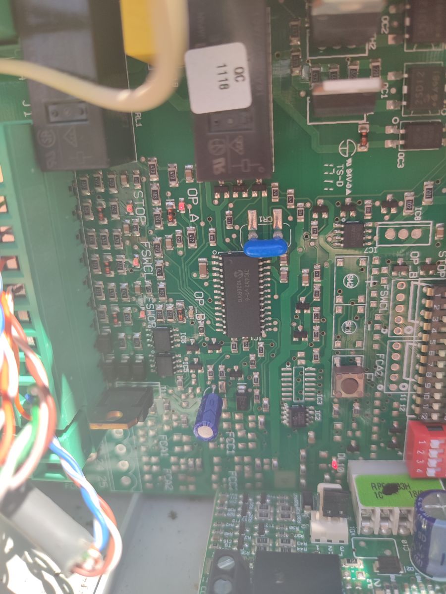

    Witam. Mam problem z bramą FAAC. Świecą się następujące diody: STOP, FSWCL, F-SWOP, OP_A, DL10.Brama działa sama jak chce raz się otworzy raz nie, to samo z zamykaniem(jak się zamyka i wejdzie się w czujnik to się otworzy więc tu też wszystko dobrze)
    Brama ma już z 7 lat wszystko podłączone prawidłowo. Piloty nie były rozstrajane z bramą wszystko tak jak zawsze po naciśnięciu wyznaczonego guzika zaświeci się dioda SW1 ale brama nie reaguje. Co może być przyczyną ?

    Przekaźniki od sterowania silnikiem pykają?

    Tak. Reagują. Nawet czasami słychać że silniczki pracują w coś jakby blokowało

    może mechaniczne wypracowany siłownik. Odepnij silnik podepnij żarówki i testuj czy odpala.

    mmmm raczej wątpię żeby to było to bo brama sama z siebie super chodzi, nawet nic nie słychać żeby było coś nie tak

    Na razie pozostaje wymiana przekaźników. Oba na dole po prawej od trafa. Jeśli usterka jest losowa - jakiekolwiek sprawdzanie przekaźnikow nie będzie miarodajne.
    Za radą dawnego postu kol. z forum - w momencie awarii obstukaj przekaźniki po jednym - jeśli napęd ruszy - masz winnego.

    A któro to te przekaźniki?

    Są tylko dwa - chyba znajdziesz? Czarne największe dwa pudełeczka blisko prawego dolnego rogu transformatora.
    Podpisy na płytce - RL1 i RL2

    Jeśli sie świeci OP_A to automat dostaje cały czas impuls na otwarcie, od tego bym zaczoł.
