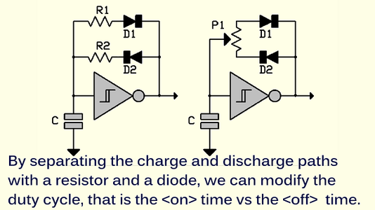

    chcę polutować regulator PWM o częstotliwości 200 Hz i regulacji wypełnienia impulsu potencjometrem. Przeglądałem różne schematy i czytałem opis np. NE555, ale nie za bardzo to w tej chwili rozumiem. Nie chcę gotowego schematu na tacy, ale pomocy w zrozumieniu, jak wykonać taki układ. Chcę zasilać cewkę 30-40 W napięciem 14 V. Może być bez końcówki mocy. Widziałem gotowe układy z tranzystorami o mocy kilkadziesiąt amperów do podłączenia do generatora PWM. Czy ten generator można zrobić tylko na NE555 czy jakimś innym łatwiejszym układzie? Gdyby były do tego kalkulatory czy wzory wyliczania częstotliwości oraz wypełnienia, to też by było super.

    Czy to ma być generator o stałej częstotliwości i regulowanym wypełnieniu?
    Najbardziej popularny i prosty sposób na budowę takiego generatora opiera się na układzie RC z oddzielną regulacją stałej czasowej ładowania i rozładowania, robi się to przy użyciu diod, które powodują, że ładowanie i rozładowanie odbywa się przez górną albo dolną część potencjometru. Kręcąc potencjometrem powodujesz, że jedna rezystancja rośnie, a druga maleje, zmieniając wypełnienie, ale nie częstotliwość.
    Elementem aktywnym jest cokolwiek działającego jako inwerter z wejściem Schmitta, to może być 40106, 4093, 74HC14 czy NE555.
    Rozwiązanie z NE555 działa tak samo jak z 40106, tylko ma o jeden rezystor i kondensator więcej.

    Wypełnienie 0-100% można zrobić w układzie, w którym przebieg trójkątny jest porównywany z napięciem z potencjometru. W układach, które pokazałem powyżej, będzie bliżej 2-98% .
    W przypadku NE555 potencjometr 100 kom i kondensator 68 nF dadzą częstotliwość zbliżoną do 200 Hz.

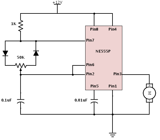

    OK, czyli ze schematu, gdzie jest NE555, zamieniam potencjometr na 100 kom i kondensator 0,1 uF na 68 nF, a reszta zostaje, jak jest?
    Możesz podesłać wzory czy kalkulator, jak to policzyć? Znalazłem kalkulator, co oblicza częstotliwość, ale bez potencjometru z diodami i kondensatorem dodanym do nóżki 5.

    Jako pierwsze przybliżenie możesz użyć tego wzoru:
    F ≈ 1.44/(R_pot * C) = 1.44/(100kΩ * 68nF) ≈ 211Hz

    Dla tego na 555.
    Bo dla układu na bramkach to może orientacyjnie przyjąć F ≈ 1/(0.45 *RC).
    A zatem R = 100kΩ. C w okolicy 100nF.

    Wykonałem układ, działa ładnie. Natomiast mam jeszcze kilka pytań. Gdy ustawię np. 50%, to chcę bez wyłączania układu robić 0% lub 2%. Potestowałem i mogę to zrobić, dodając rezystor 100 om podpięty do masy i między wyjście 5 i kondensator. Nic się nie pali, grzeje. Czy może tak to działać na dłuższą metę?

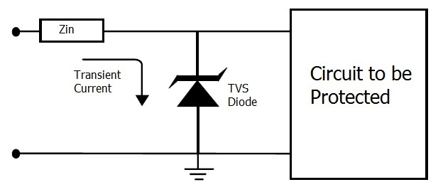

    Druga rzecz, czy można coś dodać do zasilania układu? Np. jakiś stabilizator napięcia 12 V lub jakieś zabezpieczenie? Testowałem układ na starym prostowniku i przy przełączaniu natężenia doszło do wzrostu napięcia i spaliło NE555.

    Oczywiście, że możesz zasilać układ NE555 przez stabilizator napięcia. Sam stabilizator też trzeba zabezpieczyć przed pojawieniem się napięcia na wyjściu, gdy nie ma napięcia na wejściu. Schemat zabezpieczenia z jedną lub dwiema diodami jest w dokumentacji stabilizatora (z pewnością jest w dokumentacji LM317).
    Prawdopodobnie dokumentacja układów scalonych jest pomocna przy projektowaniu urządzeń z tymi układami.

    Do zabezpieczania przed krótkotrwałymi przepięciami są diody TVS zwane też transilami.
