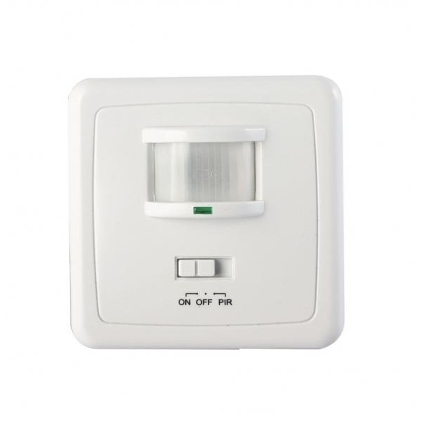

    Witam, mam instalację schodową w której na 3 przewody 2 posiadają fazy. W przypadku zapalenia światła fazy nie ma nigdzie na włączniku. Chciałbym dodać czujnik ruchu, później mogę całkowicie zrezygnować z włączników ponieważ czujnik posiada pozycje of,off, pir.
    Problem w tym, że dwa przewody posiadają fazy i nie wiem jak podłączyć czujnik, jedno do fazy L zrozumiałe, natomiast do drugiego podłącza sie odbiornik, u mnie jest to druga faza. Czy mogę jakoś to rozwiązać?

    Sprawdzałem działanie, oświetlenie świeci. Mozna sterować z góry i z dołu. Na żarówkach faza jest w dwóch przewodach, w przypadku włącznika faza na jednym przewodzie znika i żarówka świeci. Ale ja chciałbym wykorzystać czujnik ruchu, mogę dostać wskazówkę?

    Kolego nawet nie raczyłeś pochwalić się jaki masz czujnik ruchu.
    Tak na odległość to jest wróżenie z fusów a tam niezbędna jest ingerencja w konkretne połączenia.
    Nie chodzi o to że świeci, ale o to byś zrozumiał jak działa czyli dlaczego świeci, bo dopiero wtedy możesz sam pokusić się o przeróbki.
    Jeśli tego nie ogarniesz to lepiej znajdź kumatego elektryka który to wykona.

    Wyłącznik schodowy + czyjnik ruchu a stara instalacja elektryczna Mam taki czujnik
