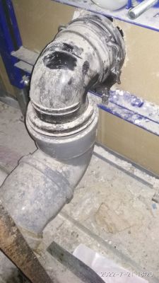

    Witam wszystkich forumowiczów.
    Zacznę od początku. Od kiedy mam mieszkanie po remoncie, mam problem z odpływem ścieków. Mam stelaż podtynkowy geberit do którego w zestawie była misa wisząca koło. Od samego początku nie spływała z niej poprawnie woda zabierając nieczystości w przypadku "tzw. 2" Notorycznie zdażało się, że trzeba było spuszczać wodę ze 2-3 razy pełny zbiornik, ażeby pozbyć się wszystkiego. Ponieważ miałem tego dość postanowiłem wymienić misę wiszącą, myśląc, że to ona jest problemem. Wybór padł na bardzo polecany model grohe euroceramic triple vortex. Sytuacja się nieznacznie poprawiła, lecz uważam że to nie jest to co trzeba. Głównym obserwowanym przy tamtej misie problemem, było wzbieranie wysoko wody podczas spuszczania. Teraz też woda wzbiera. Ponieważ mam dostęp (bardzo utrudniony, ale jednak jest) do stelaża z tyłu, zrobiłem dwie fotki jak hydraulik podłączył odpływ. Problem z odpływem ścieków z wc
    Czy da się coś innego wykombinować w tej sprawie.

    Trochę tych kolanek dał, pewnie nie dało się prosto podnosząc w ścianie do góry pion i wtedy wyszłoby po lekkim spadzie od geberita.
    A sprawdzałeś drożność kolan? może czymś przytkane? Pytanie, gdzie jest odpowietrzenie tej rury, bo może w tym jest problem.

    a czy instalacja jest odpowietrzona, rura wyprowadzona na dach i czy jest drożna, bo może jakieś kawki zrobiły sobie w niej gniazdo.

    Pomimo, że są to kolana 90° to naprawdę trzeba się bardzo postarać, żeby nie było dobrego przelotu. Szukałbym przyczyny w zatkaniu, lub braku dobrego odpowietrzenia.

    Nie ma pewności, co dokładnie może być przyczyną. Może to być zatkana(oczywiście niecałkowicie) rura, lub któreś z kolanek widocznych na zdjęciu, albo zatkane odpowietrzenie. Faktem jest, że niektóre muszle mają wąskie przepływy, w zakrętach wewnątrz muszli, ale w takim wypadku wlanie nagle wiadra wody powinno odbyć się bez problemu.
