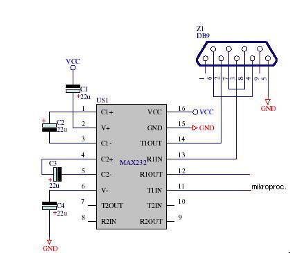

  • #7 1975528
    korona20
    Posty: 16
    oto schemat Coma na plytce, ktora chce podlaczyc do PC.
    • Połączenie mikrokontrolera z PC? RS232 zwykły czy przeplot ? rs.JPG (19.2 KB) Musisz być zalogowany, aby pobrać ten załącznik.

    Tu jest opis gniazda w PC :
    http://www.hardwarebook.net/connector/serial/serial9.html
    Pin2 - wejście w PC, 3 - wyjście. Tutaj 2 jest wyjściem, a 3 wejściem - potrzebny kabel bez zamiany połączeń linii transmisyjnych (typowy "przedłużacz") - u pana sklepa brać (za drobną opłatą ;)) bez przeplotu.
    Temat przenoszę do działu dla początkujących z wpisem do FAQ. ;)
    Pozdrawiam, Daniel
  • #9 1975584
    korona20
    Posty: 16
    Rozumiem. Dziekuje za pomoc.
    To tak na chlopski rozum powinien byc kabel bez zadnego przeplotu.
