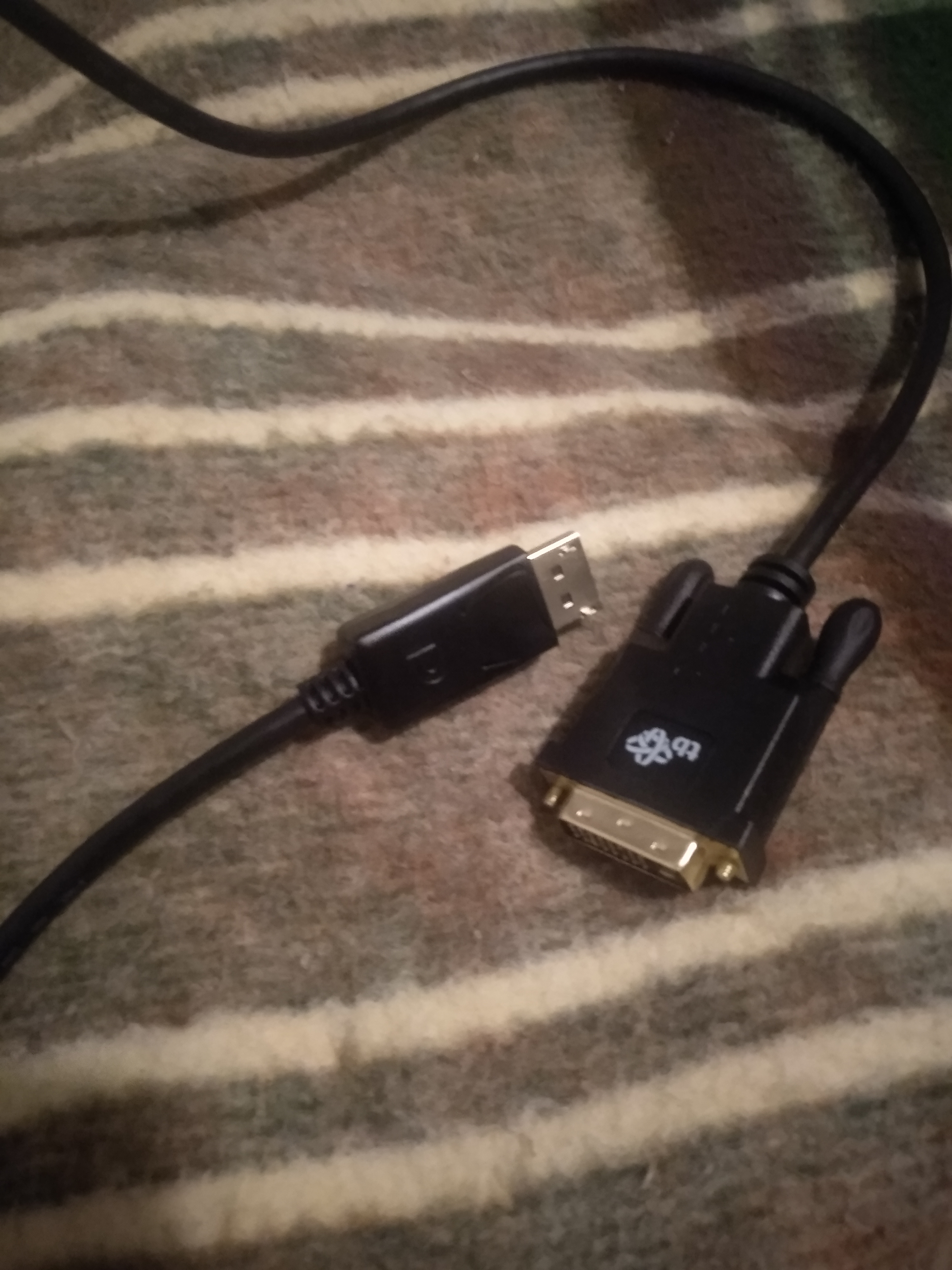

    A więc tak, od roku mam monitor 144hz, grałem sobie na nim i wszystko działało i ogólnie było spoko. Ale przyszedł moment wymiany komputera i tutaj pojawił się problem - po podłączeniu monitora do nowego komputera nie ma opcji zmiany częstotliwości odświeżania na więcej niż 60Hz. Mam kabel DP - dodam, że tym samym kablem podłączony miałem stary komputer i wszystko działało. Patrzyłem w ustawieniach monitora i nic nie znalazłem, sterowniki też są dobre. Monitor to Benq Zowie XL2411, a karta graficzna to GTX1660 6GB od Gigabyte.

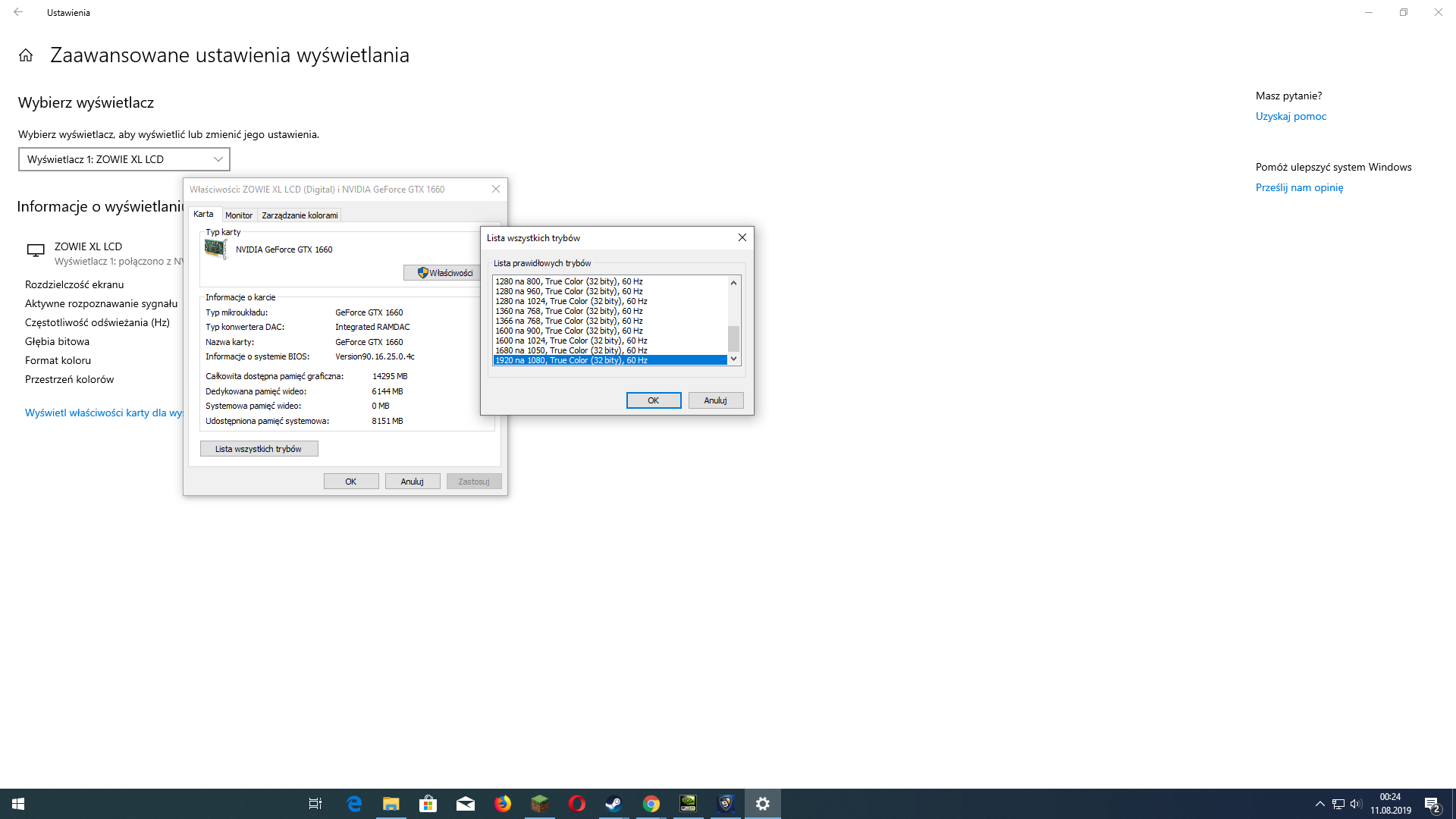

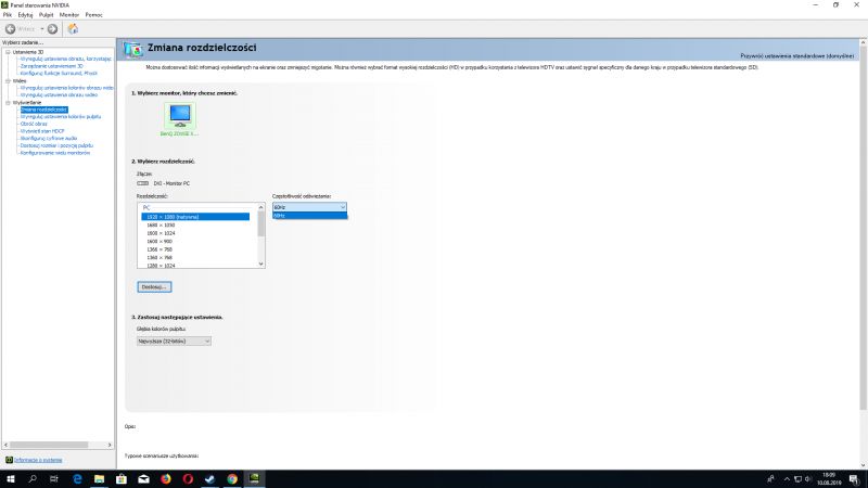

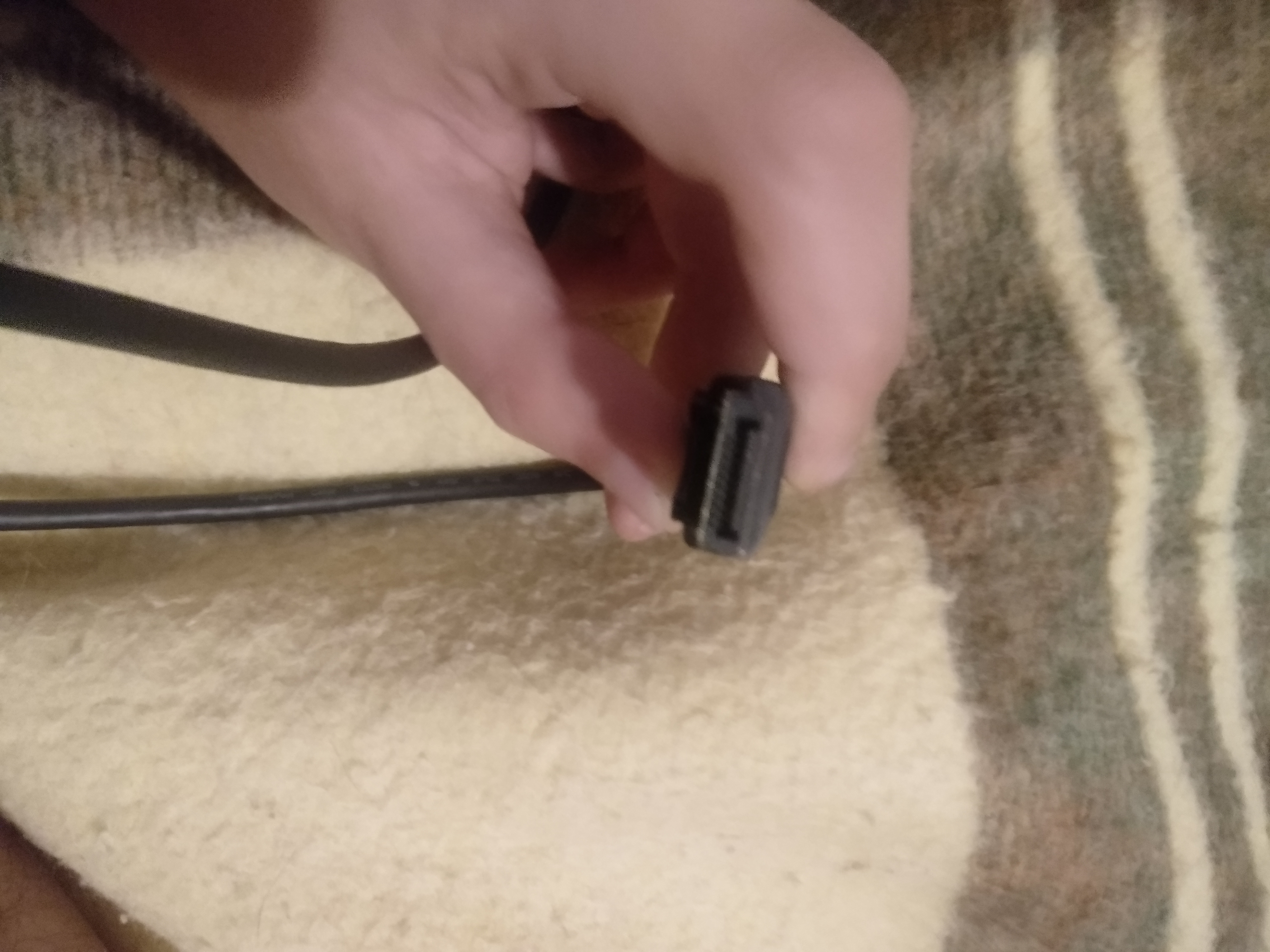

    Jestem pewien, ze jest to kabel DP, a czemu pokazuje DVI to nie mam pojecia. Opcja dostosuj nie dziala jak probuje ustawic wiecej niz 60 hz. Jest to mozliwe, ze to wina karty graficznej? Jak wszedlem do właściowsci karty graficznej to znalazlem takie cos: niby pokazuje, ze karta nie obsluguje 144hz i fullhd ale wydaje mi sie to troche absurdalne, ze taka karta nie moze tego ogarnac.

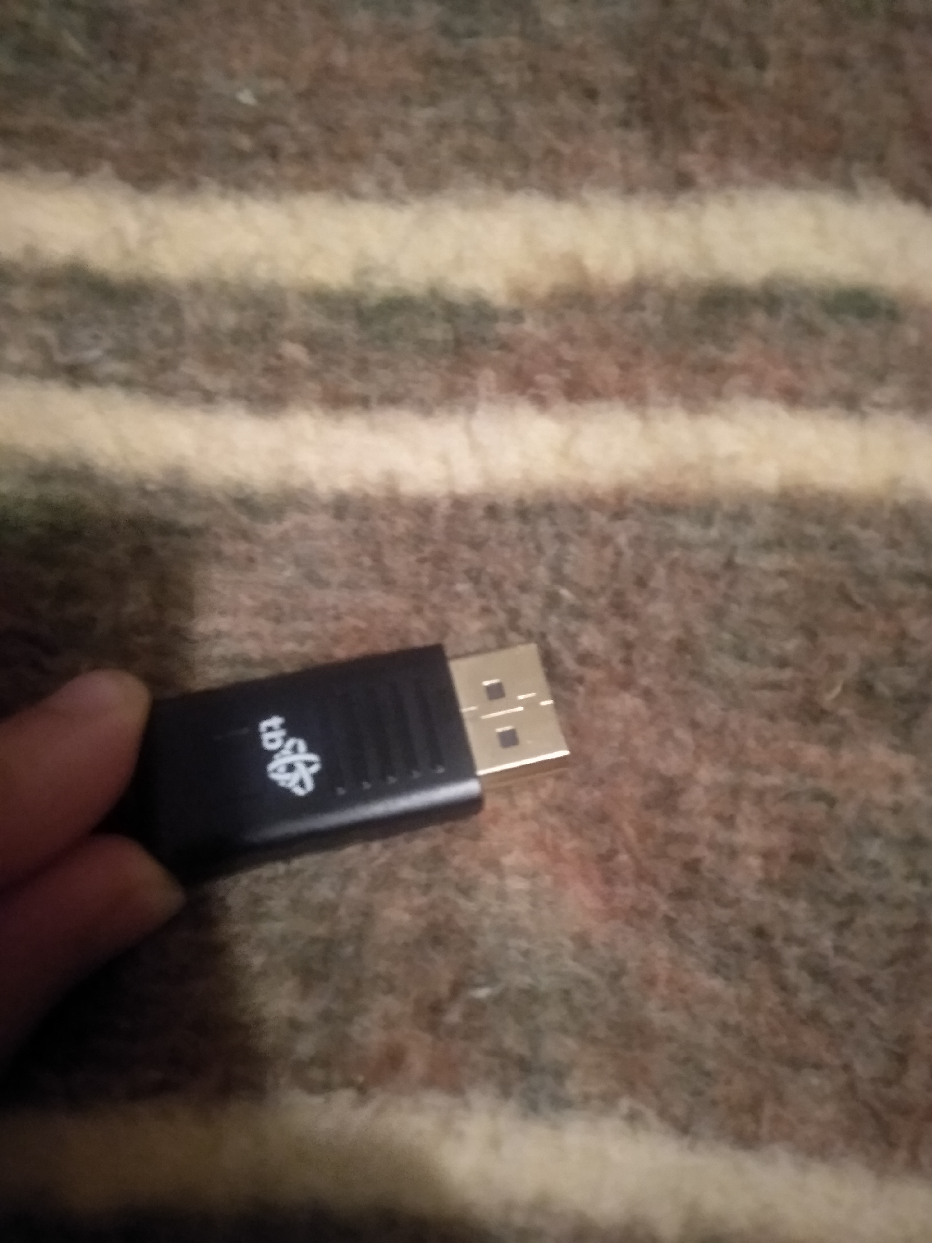

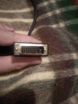

    Sterowiniki nic nie daly, a tutaj zdjecia: Benq Zowie XL2411 - Problem z ustawieniem odświeżania 144Hz Benq Zowie XL2411 - Problem z ustawieniem odświeżania 144Hz Benq Zowie XL2411 - Problem z ustawieniem odświeżania 144Hz Benq Zowie XL2411 - Problem z ustawieniem odświeżania 144Hz
    dodam, ze na innym kablu tez testowałem i nic to nie dało.

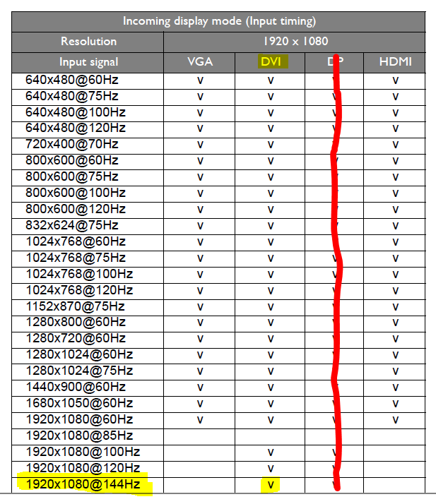

    Ogólnie jeśli chodzi o monitory Benq Zowie to co chwilę jest o nich temat i co chwilę ten sam problem.
    Skracając do wersji TL;DR: - 144Hz na tych monitorach jest osiągalne tylko przez złącze DVI-D. I żeby to wykorzystać, na karcie graficznej też musi być DVI-D. Zaraz zostanie mi zarzucone, że przecież na DP czy HDMI w nowszych rewizjach da się przecież osiągnąć 144Hz czy nawet więcej - owszem, da się, ale pasywne przelotki HDMI-DVI-D tego nie umożliwiają (są typu SL), a konwertery z Display Port najczęściej również są ograniczone do Single Link (i nie jest ważne, ile blaszek nie podłączonych do niczego wisi sobie we wtyczce DVI-D - zupełnie jak w kablu Autora).
    Na większości for dyskusyjnych po dłuższej debacie dochodzi się do wniosku, że te monitory warto kupić tylko wtedy, jeśli ma się natywne DVI-D na karcie graficznej. Na konwerterach wszelkiej maści poległo już wielu.
    Być może uda się Autorowi znaleźć jakiś porządny konwerter, który z DP zrobi DVI-D/FHD/144Hz, ale podobno łatwiej spotkać Yeti w Zakopanem, niż kupić taki konwerter, który jednak poprawnie zadziała (chociaż pewnie nie jest to niemożliwe, ale tutaj raczej nie będą to urządzenia za pięć dyszek).

    Mój błąd, stary komputer byl podlaczony zwyklym kablem DVI-d. Caly komputer byl wymieniany, poprzednia karta graficzna to GTX 1050ti

    Jak uda Ci się na tym monitorze wyciągnąć 144Hz przez HDMI to będziesz cudotwórcą. Przypominam (jeśli z tytułu wątku to nie wynika), że Autor chce na tym monitorze odpalić 144Hz.
    Żeby rozwiać wątpliwości - tabela wspieranych trybów dla tego monitora - z wykreślonym DP, jako że monitor w tej wersji takiego złącza nie posiada.

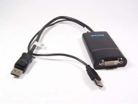

    Okazało się iż ten model monitora jest lekko "wykastrowany" :not: i 144Hz można osiągnąć tylko poprzez podłączenie DVI-D po obu końcach.
    Próbując uporać się z problemem, znajomy zaproponował aby spróbować "aktywnej przejściówki" tj DP+USB (zasilanie) ---> DVI-D no i do tego przewód po obu końcach z DVI-D.
    DisplayPort na DVI-D Dual Link Adapter
    Benq Zowie XL2411 - Problem z ustawieniem odświeżania 144HzDisplayPor...dapter.png (163.25 kB)Musisz być zalogowany, aby pobrać ten załącznik.
    Po podłączeniu ku mojemu zdziwieniu w opcjach monitora pojawiły się wyższe wartość tj 120/144Hz lecz dziwny mrugający pasek, kilku mm po prawej stronie monitora nie wyglądał najlepiej i do tego po włączeniu jakiegokolwiek programu pojawiał się czarny ekran i mrugał.
    Więc, nie do końca przekonany o "magicznej" przejściówce :crazyeyes: , szukałem dalej i okazało się że do szczęścia brakowało sterowników monitora, po zainstalowaniu problem znikł i może komuś ten wpis, również pomoże :spoko:
    Pozdrawiam :wink:
