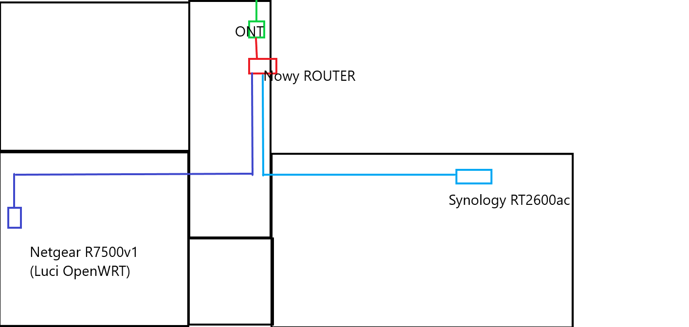

    Dzień dobry wszystkim.
    W związku z przejściem na łącze światłowodowe chciałbym zmodernizować swoją sieć LAN.
    W tym momencie moja sieć wygląda w ten sposób:
    • ISP dostarcza Internet kablem kategorii 5e do mojego routera Synology RT2600AC
    (logowanie do infrastruktury operatora po PPPOE)
    • Parametry łącza to 100/50 Mbit i zewnętrzne publiczne IP
    • Do Synology przewodowo są wpięte 3 urządzenia
    • Do Wifi 5 GHz wpięte jest do 5-6 urządzeń
    • Stworzona jest też osobna sieć 5GHz dla gości
    • Na Synology korzystam z ich rozwiązania Threat Prevention (IPS/IDS) i wpięte są 3 dyski udostępniane w sieci lokalnej
    Przy łączu światłowodowym parametry łącza to 1000/300Mbit i zewnętrzne publiczne IP.
    Operator wstawia u klienta terminal ONT w trybie bridge – router klienta loguje się po PPPOE
    Rozmieszczenie urządzeń wyglądałoby jak na załączonym rysunku.
    Przebudowa sieci LAN i WAN: łącze światłowodowe, Synology RT2600AC, ONT, 1000/300 Mbit, WiFi 5GHz
    Synology RT2600AC
    • Byłby przestawiony na tryb wired AP
    • Przewodowo byłyby wpięte 3 urządzenia
    • 2 sieci WIFI 5 GHz jedna dla domowników druga dla gości
    • wpięte 3 dyski udostępniane w sieci lokalnej
    Netgear R7500v1
    • zainstalowałbym na nim Luci OpenWRT
    • przewodowo byłoby wpięte 1 urządzenia
    • jedna odizolowana od pozostałych sieć Wifi 2,4 GHz dla urządzeń kontrolujących oświetlenie
    Kable łączące urządzenia:
    • zastanawiam się nad położeniem kat6 lub 6a żeby w przyszłości nie musieć ich wymieniać jakbym zaczął korzystać z urządzeń obsługujących prędkość 10 Gb
    • ułożone byłyby w listwach przy suficie podwieszanym i listwach przypodłogowych
    • nie planuje raczej montażu gniazd natynkowych
    Nowy Router
    • tutaj mam największy dylemat
    • zależałoby mi poniższych funkcjonalnościach:
    - obsługa VLAN
    - rozwiązanie zbliżone do Threat Prevention (IPS/IDS) od Synology bez przycinania prędkości łacza
    - fajnie byłoby jakby obsługiwało przyszłościowo 10 Gb po stronie LAN
    - obsługa POE nie jest konieczna
    - monitorowanie i statystyki ruchu sieciowego
    Wstępnie rozważałem 3 urzadzenia:
    Synology RT6600ax
    - w jego przypadku martwi mnie, żę soft jest jeszcze w wersji RC i nie znalazłem sprawdzonych informacji czy jest w stanie obsłużyć łącze 1 Gbit przy włączonym Threat Prevention
    Ubiqiti UDM pro lub UDM Pro SE
    - powinien raczej spełnić oczekiwania
    Router oparty o PfSense lub OPNSense
    - soft chyba najbardziej rozbudowany
    - z informacji jakie znalazłem na forach to wyzwaniem bez mocnego hardware jest obsługa IPS/IDS przy łączu 1 Gb i dodatkowo PPPOE
    - trzeba by pokusić się coś w rodzaju NETGATE 6100 lub DEC750/DEC850 i tu robi się drogo ponad 3000 PLN
    Jakie są jeszcze warte rozpatrzenia routery?
    Może w przypadku sieci domowej odpuścić IPS/IDS i wtedy wybrać coś bardziej budżetowego?

    Ja odpowiem tylko o UDM pro i pfsense.
    UDM pro wg producenta 3,5 Gb z ids,ips. Więc w teorii powinien i pro i SE pociągnąć światło.
    Pfsense nie musisz kupować hiper extra drogiego sprzętu. Ja właśnie od kilku dni testuje HP T620 plus, 2x LAN, 4x 2.0 GHz i 4 GB RAM.
    Myślę aktualnie czy używać Suricaty czy Snort'a (na YT oglądam sporo o nich). Taki t620 ma podobny hardware do UDM pro, więc liczę na poradzenie sobie z ids/ips. No i wydałem nie całe 500pln vs dedykowany Netgate...
    Zobaczymy co czas przyniesie
