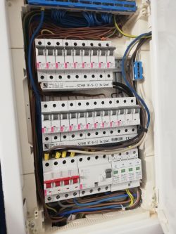

    Mianowicie, jeszcze w marcu zostałem również posiadaczem fotowoltaiki na szczęście na "starych" zasadach. Obecnie mam problem z falownikiem Foxess T6. Zaczęło się od tego, że falownik nie uruchamiał się/nie wybudzał po nocy. Instalacja 6.4kwp falownik 6kwp - także niskie napięcie nie było problemem, raz czekałem nawet do południa słonce pięknie świeciło i trzeba było go ręcznie wyłączyć (pokrętłem on/off z boku falownika) odczekać minute albo dwie i włączyć ponownie, wtedy dopiero zaczynał działać. Dzwoniłem do firmy która to zakładała, niestety nie wiedzieli w czym problem mieli przekazać dalej - niestety po założeniu już nie jest taka responsywna jak była wcześniej zanim im pieniądze doszły. Także czekałem i nic, w końcu zadzwoniłem do Foxessa - po sprawdzali zaktualizowali oprogramowanie, włączyli jakiś tryb monitorowania i problem "prawie" został rozwiązany. Teraz dlaczego prawie, ogólnie falownik działa dobrze z tym, że jeśli w nocy, podkreślam w NOCY jak falownik jest w trybie "uśpienia" Tauron wyłączy nawet na chwile prąd, falownik już się rano nie uruchomi i ponownie kolejna akcja rano - wyłączenie na minute dwie i włączenie rozwiązuje problem. Łatwo mogę to odtworzyć poprzez wyłączenie w nocy bezpieczników AC na drugi dzień falownik się nie włącza i trzeba go wyłączyć i włączyć ponownie.
    Oczywiście, mnóstwo telefonów z instalatorami, Foxessem, ponowna aktualizacja oprogramowania itd, problem dalej jest - trwa to już 3-ci miesiąc. Nie jest to jakieś uciążliwe bo Tauron aż tak często ostatnio prądu nie wyłącza ale za tydzień jadę na urlop i jeśli wtedy wyłączą a mnie nie będzie w domu to mam przynajmniej pare dni bez produkcji o ile nie całe 2 tygodnie jak będę miał pecha i prądu nie będzie pierwszej nocy kiedy mnie nie będzie w domu.
    Dosyć ważna informacja którą muszę tutaj dodać we 3-ech z sąsiadami założyliśmy z tej samej firmy i ten sąsiad któremu zakładała ta sama ekipa dzień po mnie ma ten sam problem. 3-ci sąsiad miał zakładane 3 tygodnie po Nas ta sama firma, ten sam sprzęt, moc itd ale inna ekipa i u niego nie ma tego problemu. Odpowiedź wiadomo jaka się sama nasuwa, że coś źle podłączyli ale niestety nie dla firmy w której zakładałem, przysłali innego elektryka zaktualizowali falownik znów, itd - problem dalej jest.
    Wszystko wygląda mniej więcej tak samo u Nas wszystkich ale ostatnio zacząłem sam sprawdzać co może być nie tak bo firma ze u nich wszystko wyglada dobrze itd, że może falownik na testy wezmą na jesieni itp.
    Mianowicie przy instalacji Pan "elektryk" jak podpinał instalacje PV do głównej skrzynki AC w moim domu podpiął od "góry" przy różnicówce zdjęcie pierwsze poniżej, nawet pamiętam że do wtedy zapytałem czy może tak być oczywiście odpowiedział że tak nie ma żadnej różnicy.

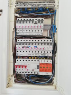

    Sprawdziłem, u sąsiada i wszystkie przewody ma podpięty "od dołu" czyli tam gdzie prąd sieciowy wchodzi do budynku zdjęcie poniżej

    Zacząłem szukać i natknąłem się na ten post który dałem powyżej na początku. Ogólnie wydaje mi się, że powód nie włączającego się falownika po nocy kiedy braknie prądu AC jest spowodowany tym podłączeniem "od góry" różnicówka z tego co wiem ma czas reakcji 50ms może dlatego nie "wstaje" falownik rano, właśnie przez to opóźnienie? Zadzwoniłem również do zaprzyjaźnionego elektryka który jednak nie robi fotowoltaniki i według niego nie powinno to mieć znaczenia ale coś jednak jest nie tak skoro obok u sąsiada ta sama moc, ten sam falwonik ale podłączenie "od dołu" i problemu nie ma.

    Czas zadziałania różnicówki nie ma nic wspólnego z czasem trwania zaniku napięcia w sieci. Niestety tak jest jak się inwestuje w wynalazki które na rynku są kilka miesięcy (czytaj Foxess). To co się rzuca na podstawie zdjęć to jedna rozdzielnica na poprawnie wykonany rozdział PE-N a w drugiej wygląda to jakoś dziwnie.

    W obu przypadkach podłączenia dokonano niewłaściwie. Na pierwszym zdjęciu widać zmianę przekroju bez dobezpieczenia i rasowe wpięcie się na pałę za pomocą końcówek widełkowych. Pomijając szkodliwy i niebezpieczny wyłącznik główny to taka realizacja przyłączeń PV zasługuje na specjalne miejsce w piekle. Zresztą to samo, w które powinien trafić amator-twórca tej rozdzielnicy.
    Drugi przypadek jest przykładem totalnego skretynienia wykonawcy PV bo wpiął się również za WG ale dokładając swoje przewody zakończone końcówkami tulejkowymi obok istniejących. Oba rozwiązania należy piętnować. Tutaj niewiele jest dobrze i jest ogromna szansa, że wyłączając zasilanie lub je wyłączając uszkodzono falownik. Taki urok załączania napięcia bez przewodu neutralnego.

    Dzięki @pol102 za odpowiedź, to rozumie że druga instalacja w której falownik działa (drugie zdjęcie) została wykonana "gorzej" niż moja? ;-) Niestety wierzyłem, że jednak nie będę musiał się na tym "znać" ale jak widać w dzisiejszych czasach trzeba się na wszystkim znać bo inaczej wychodzą takie rzeczy jak na zdjęciach. Przekrój jest zmieniony na 6mm2 które idą od skrzynki z bezpiecznikami obok falownika bo na początku miałem jeszcze niby gniazdo pod pompę którę zdemontowali, jak się okazało że nie jest potrzebne. Czyli ogólnie nie powinno być różnicy kiedy jest podłączone od "góry" różnicówki i od "dołu"?
