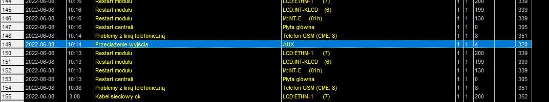

    Centrala Integra 128 chodzi od paru lat, zaistniała potrzeba dołożenia dwóch czujek i co parę dni zgłasza problem z zasilaniem, czyli system chodził na granicy możliwości a teraz zabrakło mocy.
    Możecie coś doradzić dla zwiększenia zasilenia tych dwóch czujek?

    Zworka prądu ładowania akumulatora ustawiona na 400mA?
    Jeśli na co dzień siada zasilacz, to czy jesteś pewien, że całość nie padnie w czasie alarmu, gdy prąd zaczną pobierać sygnalizatory i modem zacznie wysyłać powiadomienia?

    Jeżeli dwie czujki miały by przeciążyć układ, to ten tak jak sugeruje kolega @niebieskipolo, tak naprawdę już dawno pracował poza swoimi możliwościami.
    Możesz zdradzić jak dokładnie brzmi komunikat i z jakiego wyjścia/ wyjść zasilone są nowe jak i star czujki? Jakie jest obecne obciążenie centrali?
    System działa od 8 lat, w tym czasie był użytkowany/testowany wiele razy i nigdy nie zabrakło mocy.
    suworow napisał:
    jeżeli dwie czujki miały by przeciążyć układ, to ten tak jak sugeruje kolega @niebieskipolo, tak naprawdę już dawno pracował poza swoimi możliwościami.
    Wszystkie czujki zasilone są z AUX

    Masz przeciążone wyjście. Spróbuj część czujek przepiąć np pod EX2
    WRL-ka nie ma EX2 reszta się zgadza.
