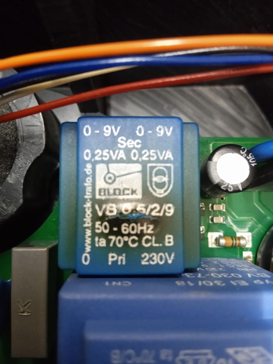

Podpasuje każdy 230 V z wyjściem wtórnym 2 x po 9 V/0,25 VA (30 mA). Wygląd (kształt) mechaniczny to już osobna sprawa.

O ile transformator ma typowy pinout.
Czasami bywa że niektóre firmy robią ze zmienionym pinoutem, aby nie można było wymienić na typowy ze sklepu. Wtedy trzeba zamawiać u producenta transformator na specjalne zamówienie.

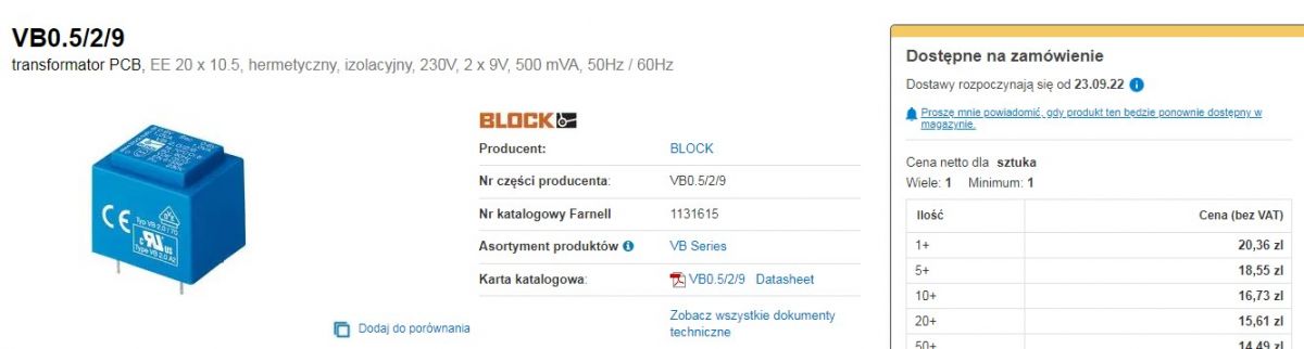

Z dostępem od 23 września
Trzeba też pamiętać, że koszt przesyłki do Polski to 35 zł netto ale za to w 2-3 dni od zamówienia u kupującego.
