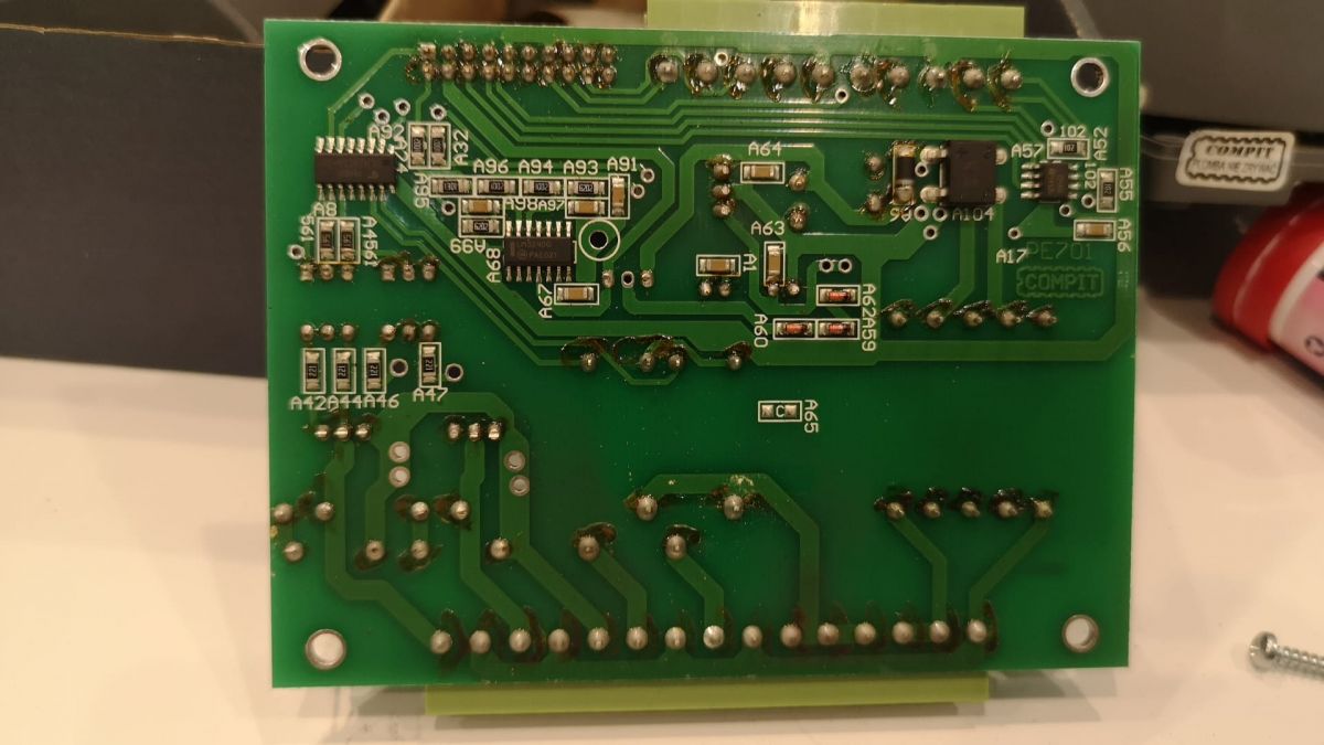

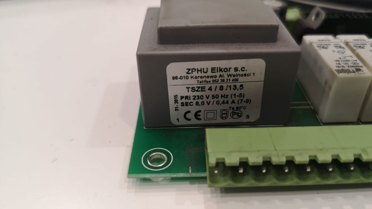

    Witam. Czy ktoś pomoże czym mogę zastąpić taki transformator? Może byc Zwykły byle nie innej wielkości. Transformator marki ZPHU Elkor na zielonej płytce. Transformator z etykietą ZPHU Elkor s.c. na zielonej płytce drukowanej.

    Przepięcie. Opisane są wyprowadzenia na obrazku. 230 V 1-5. 8 V 7-9 Płytka drukowana z komponentami i oznaczeniami wyprowadzeń.

    Na moje oko, to tam dalej siedzi jakis stabilzator typu LM, 1V roznicy w napieciu transformatora nie zrobi mu roznicy. mozesz smialo kupic 9V.

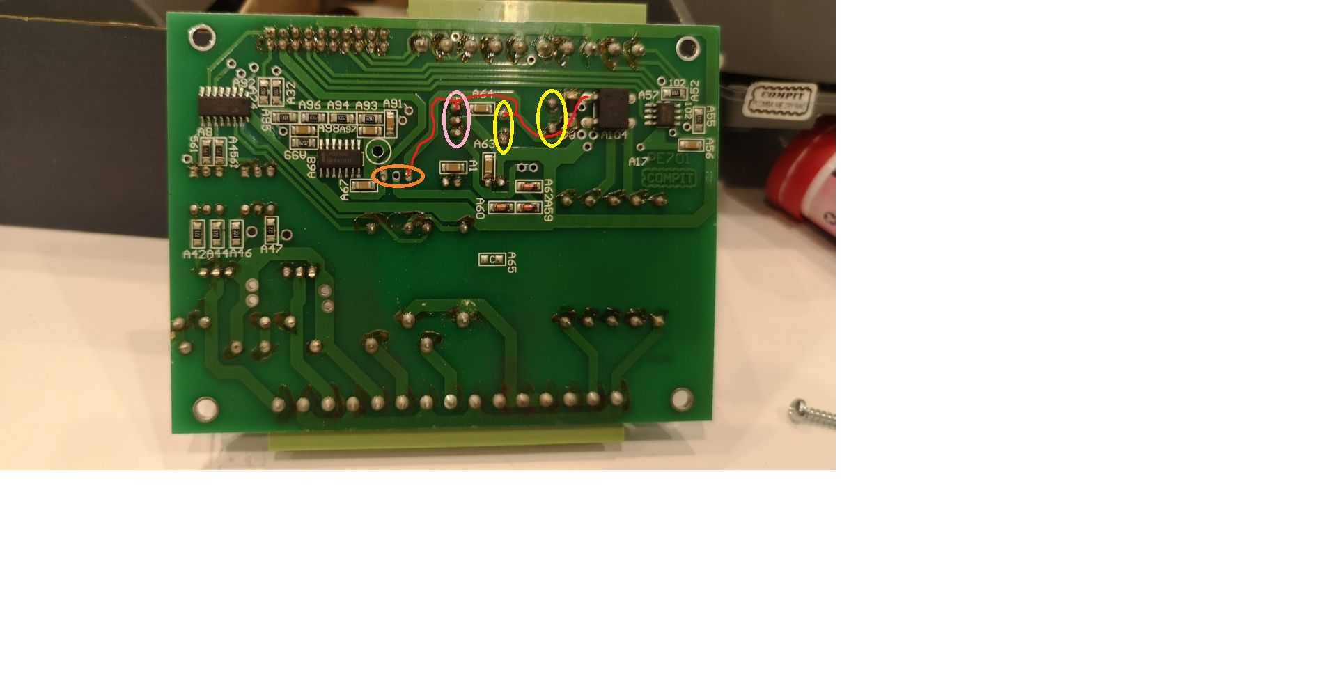

    w3501yyyy napisał:
    Coś w obudowie TO220 ale brak jest środkowego
    A 104 ? Przecież to zwyczajny Gretz w wersji SMD. Później idzie sobie DC na rzeczywiście jakiś stabilizator TO 220, ale w normalnej obudowie przewlekanej i po drugiej stronie plytki.

    Ale wracajac do meritum, jak tam wstawi transformator 9 woltowy to raczej nic nie pownno się stać. 10% przewoltowania. Na pierwszej fotce faktycznie widać jakiś stabilizator, więc można mu ewentualnie doczepić kawałek radiatora.

    Witam. Panowie to jaki kupić ten transformator w końcu szukać 8va czy można zaryzykować 9va
  • #15 20842470
    DiZMar
    Posty: 32361
    Pomógł: 2875
    Ocena: 6563
    Mimo 2 krotnej prośby
    w3501yyyy napisał:
    Zmierz mi jego wymiary
    w3501yyyy napisał:
    Przeczytaj jeszcze raz o co prosiłem w 2 poście...
    nie podałeś wymiarów. Ze zdjęcia wymiary nie wynikają przecież
    Była mowa o 8 bądź 9 V (napięciu) a Ty ni stąd ni zowąd robisz wrzutkę o 8 czy 9 VA (mocy). Niczym wrzutka do ustawy lub jak politycy odpowiadają na inne niż zadane pytanie olewając to zadane pytanie. Zaraźliwa ta polityka :sm31: :crazyeyes: :spoko:
