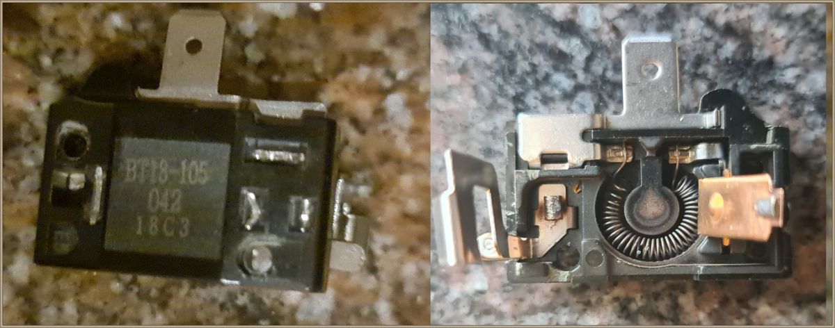

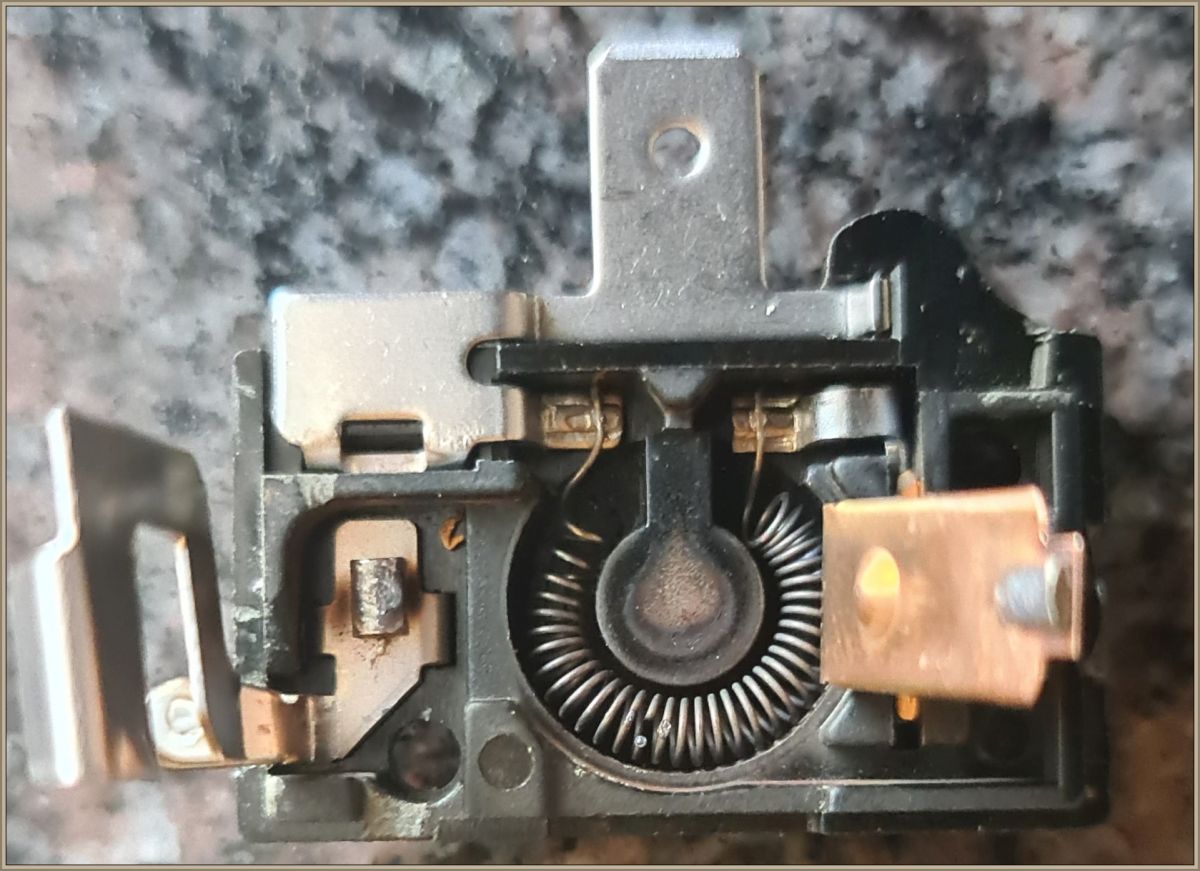

    Mini chłodziarka marki OK. OFR 10021 A2. Nie uruchamia się. Wstępna diagnoza to spalone zabezpieczenie przeciw przeciążeniowe. Czy możliwe jest, że tylko ono uległo uszkodzeniu czy jego uszkodzenie jest następstwem uszkodzenia sprężarki?
    Element jest trudno dostępny od ręki, a czy można go zastąpić innym?
    OK. OFR 10021 A2 - nie uruchamia się uszkodzone zabezpieczenie
  • #2 20120511
    gorki73
    Posty: 3619
    Pomógł: 548
    Ocena: 1071
    Witam, masz jakieś oznaczenie tego zabezpieczenia? Czy pisze gdzieś na jaki prąd wyzwalania jest?

    BT18-105

    Jest to bardzo popularne zabezpieczenie i często pada ceny są od 20zl do 100zl. Jeśli chcesz sprawdzić czy to ono zrób zworkę z L na zabezpieczenie (tak zwane podłączenie na krótko) jeśli kompresor ruszy znaczy że problem leży po stronie termostatu lub sterowania. Możesz wymienić na inny starter, problem leży czy będzie miejsce na niego.

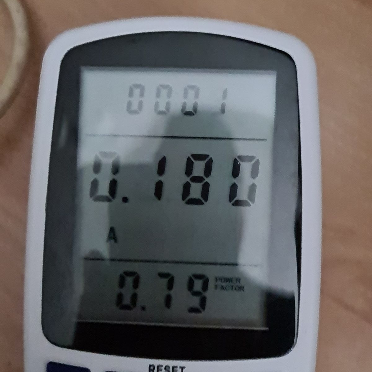

    Jak masz amperomierz to prawidłowa praca lodówki jest w zakresie 0.3 - 0.6A przy około jednego ampera i więcej już się zaciera. Jeśli jest zablokowany to co chwilę ma skok w momencie kiedy chce ruszyć i raz mi pokazało overload ponad 20A.
  • #11 20131846
    yanek231
    Poziom 24  
    Posty: 423
    Pomógł: 108
    Ocena: 157
    Jak widać pobór prądu jest znikomy. OK. OFR 10021 A2 - nie uruchamia się uszkodzone zabezpieczenie

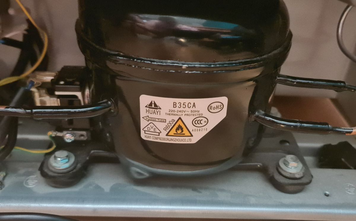

    A jaka jest tam sprężarka ,jakaś fotka nalepki JEJ żeby wiedzieć czego szukamy.
  • #13 20132380
    yanek231
    Poziom 24  
    Posty: 423
    Pomógł: 108
    Ocena: 157
    • danfoss_B35CA_R600a_220_50 (2).pdf (299.56 KB) Musisz być zalogowany, aby pobrać ten załącznik.
