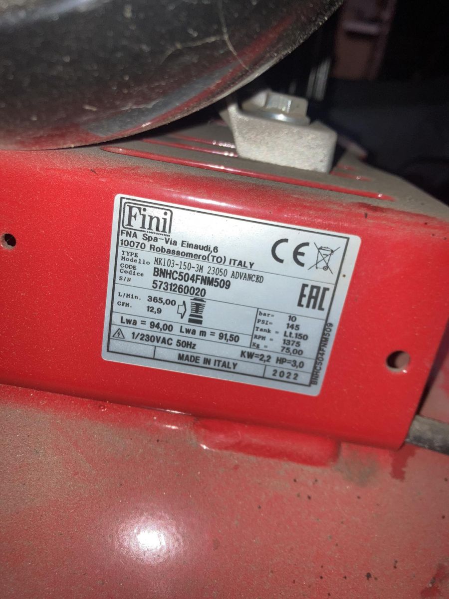

    Witam, mam problem ze sprężarką Fini MK103-150-3m.
    Mianowicie problem polega na tym, że przy włączeniu kompresora pochodzi trochę i rozłącza bezpiecznik w kompresorze. Sprężarka ma dopiero rok i wcześniej było wszystko dobrze.

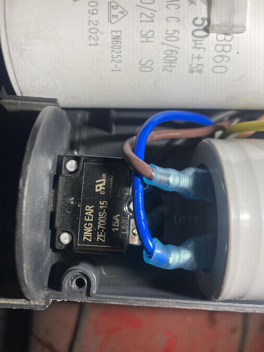

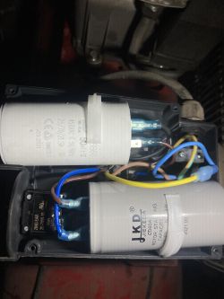

    Widok wnętrza obudowy sprężarki z kondensatorami i przewodami elektrycznymi. Tabliczka znamionowa sprężarki Fini MK103-150-3m. Podzespół elektryczny z czarnym przekaźnikiem Zing Ear i podłączonymi przewodami.

    Franekxc napisał:
    ... pochodzi trochę i rozlącza bezpiecznik w kompresorze...
    Chodzi o podzespół w czarnej obudowie?

    #5 20773010
    karolark
    Posty: 14407
    Pomógł: 702
    Ocena: 2516
    Czyli to wylacznik termiczny.
    Sprawdzic prąd przy pracy, jezeli ponad 15A to szukac czy sprawne łożyska, silnik sie grzeje?
    Lub uszkodzony termik.

  • #7 20779358
    Franekxc
    Poziom 4  
    Posty: 25
    Witam łożyska sprawne na termiku natężenie prądu 14Amper wiec pewnie to termik w takim razie.
  • #8 20779377
    beam_beer
    Posty: 550
    Pomógł: 49
    Ocena: 136
    Raczej nie termik. Przy 2,2 kW prądu powinieneś mieć ok 10A przy przy maksymalnym obciążeniu. Szukaj gdzie indziej.

    Proszę napisać czy kompresor ma swój osobny obwód i jakie zabezpieczenie tego obwodu. Jeśli nie ma, to jaki bezpiecznik zabezpiecza aktualne gniazdo.
  • #10 20780078
    mychaj
    Poziom 35  
    Posty: 4742
    Pomógł: 214
    Ocena: 941
    1. Dwa kondensatory - rozruchowy i pracy?
    Jeśli to rozruchowy to może mieć odłącznik odśrodkowy i jest ,,zespawany".
    2. Czy ta ,,pompka" ma układ odpężający przy starcie i czy działa?
    3. Pomierzyć kondensatory czy trzymają pojemność.
    4. Sprawdzić zawór zwrotny na wyjściu sprężarki - patrz pkt. 2.
