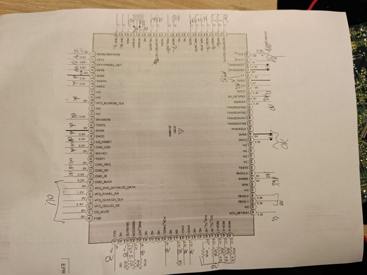

    Próbuję naprawić moje radio do samochodu, radio jednego dnia działało bez problemów a na następny już się nie obudziło.
    sprawdziłem drabinkę rezystancyjną jak na tym filmie lecz wszystko jest dobrze.
    https://www.youtube.com/watch?v=DwvkDCAwLkc
    następnie sprawdziłem diodę zasilania d 901 oraz końcówkę mocy lecz one wydają się być sprawne.
    Potem padło na układ produkujący napięcia lv5680 i on nie produkuje żadnego napięcia
    napięcie na nóżce 7 tego układu to ok 14V, a na 10 około 4,4V teoretycznie to powinno wystarczyć do jego załączenia lecz tego on nie robi.
    Zastanawiam się czy mój trop jest dobry oraz czy jakieś elementy nie są jeszcze uszkodzone. jeśli tak to gdzie ich szukać.
    w załączniku przesyłam schemat do radia jak udało mi się znaleźć

    Udało mi się wymienić układ regulacji napięcia, ogólnie się okazuje że produkuje one teraz tylko napięcia 5v a pozostałych brak, pobór prądu teraz to około 80 mA, a radio się nie uruchamia.
  • #4 20125172
    Qsiorz
    Posty: 116
    Ocena: 7
    Wracając do radia pomierzyłem je trochę, i nie dostaje ono napięć sterujących CRTL1 oraz CRTL2, następnie zmierzyłem kwarce, ten od zegarka działa poprawnie 32khz a drugi nic nie pokazuje, napięcie na nim to X2= 3,3V X1=0V i żadnych oscylacji, po jego demontażu napięcia na kwarc wróciły do normy X2=1,65V oraz X1= 1,44V.
    Niestety nie wiem jaki to kwarc jest, nie posiadam noty katalogowej do układu jcv8018 a na kwarcu jest jedynie oznaczenie 100G126 co niestaty nic mi nie mówi, znalezłem podobny na tme o taktowaniu 10MHz lecz nie jestem do końca pewien czy to będzie prawidłowy
    link do tego rezonatora
    https://www.tme.eu/pl/details/cstls10m0g53-a0/filtry-i-rezonatory-ceramiczne-tht/murata/
  • #5 20126717
    Qsiorz
    Posty: 116
    Ocena: 7
    Dokonałem kolejnych pomiarów, Radio JVC KD-R321 brak zasilania, LV5680 - sprawdzenie elementów i schematu Radio JVC KD-R321 brak zasilania, LV5680 - sprawdzenie elementów i schematu
    Wymieniłem rezonator na kwarc o dwóch nóżkach i bez zmian.
