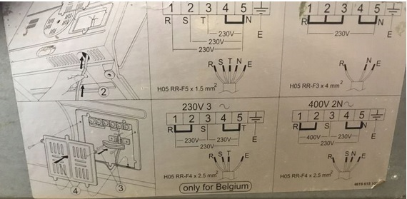

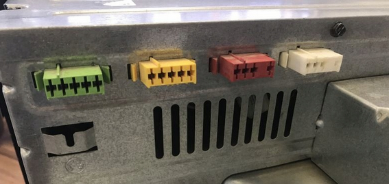

    Witam wszystkich,
    Kupiliśmy mieszkanie, w którym stoi stary zestaw piekarnik z płytą indukcyjną (porysowane i poobijane z powodu lat użytkowania) Whirlpool AKP 335/IX + AKM 608 NE/WP/01. Ze ściany za piekarnikiem "wychodzi" kabel z 5 żyłami (wiadomo: L1, L2, L3, neutralny i ochronny)
    Alternatywy dla Whirlpool AKP 335 IX + AKM 608/01 NE: wybór nowego piekarnika i płyty indukcyjnej
    które wpięte są do piekarnika za pomocą 5 śrub a z piekarnika wychodzą 4 kolorowe złącza, do których połączone są 4 wiązki przewodów idące do płyty indukcyjnej
    I pytanie - jaki nowy piekarnik i płytę indukcyjną mogę zamontować mając obecnie taką instalację?
    Chciałbym po prostu wykręcić 5 żył z tyłu piekarnika i wkręcić w identycznej kolejności do nowego piekarnika (wiadomo - uważając na oznaczenia itd) no a nową płytę podłączyć tak jak teraz ma to miejsce obecnie do nowego piekarnika. Czy takie zestawy są jeszcze w sprzedaży? Trochę już orientowałem, pytałem w sklepach itd, ale sprzedawcy się w tych tematach naprawdę nie orientują no a wolałbym po zakupie się nie dowiedzieć, że muszę poprosić elektryka, który będzie musiał zrobić przeróbkę instalacji elektrycznej, bo "coś tam coś tam"
    Dodam tylko, że na naklejce od płyty indukcyjnej jest napis "230V 50Hz" czyli piekarnik podaje jej jednofazówkę podczas gdy sam dostaje "ze ściany" trójfazówkę...
    Czy mogę kupić osobno piekarnik 400V firmy "X" i osobno płytę 230V firmy "Y" i to się da łatwo podłączyć używając tych 5 żył? Czy może lepiej szukać takiego zestawu jak jest w kuchni obecnie?
    Proszę o informację czy wręcz propozycję konkretnych zestawów, dziękuję.
    Dla mnie, jeśli do kuchni "wchodzą" Ci 3-fazy to możesz kupić cokolwiek i bez problemu elektryk Ci to podłączy.
    Fachowiec zobaczy co to za żyły (o jakim przekroju), sprawdzi ponadto zabezpieczenia w Twojej rozdzielnicy i zrobi stosowne pomiary instalacji elektrycznej w kuchni.
    Niekoniecznie tak to będzie.
    Nie tędy droga.
    Przy doprowadzonej onstalacji 5 złył można podłączyć wszystko.
    Sygerował bym niezależnie zasilaną płytę oraz piekarnik.
    I tak będzie musiał to podłączyć uprawniony elektryk, choćby z tytułu gwarancji (o bezpieczeństwie już nie wspomnę).

    tomekerek napisał:
    Ale to wystarczy tylko kupić model 30mA i zamontować go na miejsce tego starego, tak?
    Powiedzmy że tak, zostaw to elektrykowi do kupna, założy co być powinno.
    tomekerek napisał:
    I wtedy podłączy urządzenia tak jak rozrysowałem?
    Mniej więcej, tyle, ze płyta indukcyjna działa na 230V a nie 400 jak pisałeś. Zasilanie jest 2F 230V
    tomekerek napisał:
    wszystkie piekarniki wymagają zaledwie 230V, 3.4kW i mają puszczony 3-żyłowy przewód ale bez tradycyjnej końcówki, którą wiadomo - byśmy wpięli bezpośrednio do gniazdka.
    I lepiej jak będzie podpięte do puszki a nie przez zwykłe gniazdko.

    tomekerek napisał:
    Przepraszam, ze zadaję takie upierdliwe pytania, ale w sumie to zaczęło to mnie teraz interesować
    No i bardzo dobrze, że zadajesz pytania. po to jest te forum.
    Kuchenki mają oznaczenia jeśli chodzi o zasilanie 230V/400V co należy czytać, że kuchnia może być zasilana z 1 fazy lub 3 faz. 400V oznacza tzw. siłę czyli zasilanie 3 fazowe. Spytasz a skąd te 400V? To co pisałem już wcześniej, jest to napięcie miedzy fazami. Tutaj masz troszeczkę informacji na ten temat: https://elektrykadlakazdego.pl/uklad-trojfazowy-1/

    tomekerek napisał:
    ten zestaw, który podlinkowałem kosztuje 2000zł i jest to w świetle innych ofert niska cena...
    Bo to Gorenje, za więcej pewnie w ogóle by się nie sprzedawało.
    tomekerek napisał:
    kupując ten zestaw faktycznie nie wykorzystam 3 faz, no ale też przecież płyta indukcyjna będzie poprawnie grzać, będzie można na niej tak samo ugotować ziemniaki itp :p
    Trzecia faza będzie dla piekarnika, a indukcja wykorzystuje najczęściej 2 fazy, jedna zasila lewą stronę a druga prawą stronę płyty. Wewnątrz można by powiedzieć w uproszczeniu, że są dwa osobne urządzenia podpięte do wspólnego panelu sterującego, stąd zasilanie 2x 230V
