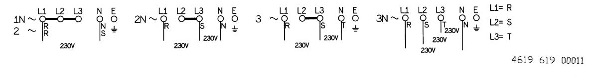

    Witam, mam stary piekarnik i płytę ceramiczną Whirlpool AKP706/WH/01 - V400 3N 50HZ, kW 8.7 chciałbym wymienić sprzęt na nowy. Niestety kuchnie i sprzęt jaki obecnie użytkuję otrzymałem w spadku i nie wiem jak jest podłączony(wszystko zabudowane).
    Chciałbym kupić nowy sprzęt – płytę indukcyjną trzyfazową plus piekarnik ale nie wiem czy na 100% mogę. Przez dedukcję myślę, że tak skoro w opisie starego sprzętu mam V400 3N 50HZ, kW 8.7 to znaczy że stary chodzi na trzech fazach i nowy też jestem wstanie podłączyć.
    Nie chcę demontować połowy kuchni aby się przekonać jak to jest zrobione przed zakupem sprzętu ani też kupować czegoś w ciemno a potem się okaże, że nie mogę tego podłączyć.
    Na końcu proszę o informację czy wszystkie płyty indukcyjnie trzy fazowe podłącza się do 3 faz czy tylko 2 z 3 (gdzieś coś takiego wczytałem ). Mam fotowoltaika w domu i zależało by mi aby wszystkie trzy fazy były podłączone do nowej płyty indukcyjnej.
    Nie wiem w jakim dziale wstawić ten tekst czy elektrycznym czy AGD w razie czego proszę o moderację.

    @hym23 Wszystkie płyty indukcyjne na rynku pracują wyłącznie na zasilaniu 2 fazowym (L1 + L2 + N i PE). Trzecią fazę i zero zostawiasz na piekarnik i po temacie.

    @hym23 Pofatygowałem się nawet zerknąć schemat tego "zabytkowego" sprzętu. Nie jest to urządzenie trójfazowe w twoim rozumieniu! ( L1 + L2 + L3). Połączenie najpewniej zostało rozdzielone na trzy obwody L1 + L2 + L3 + N ?? Chociaż kto to wie, zgodnie z DTR jest klika wariantów konfiguracji - jaki jest u cb? To już tylko wróżka zna odpowiedź.
    Nowy sprzęt powinien podłączony być w następujący sposób:
    - L1 + L2 + N (płyta)
    - L3 + N (piekarnik)
    Tyle w temacie.

    AsReeX przepraszam za głupie pytania ale nie jestem ekspertem nawet jak dokumentację mogę różnie odczytać. Czyli mimo opisu 400 3N 50HZ kW8.7 można ten zabytek podłączyć na jedna fazę(F1 +N płyta plus piekarnik)? Podejrzewam, że za szafkami mam 3 fazy jeżeli nie da się tego zabytku podłączyć na jedną F(jedna z trzech faz F1,F2,F3) to siłą dedukcji będę pewny, że mam 3.

    @hym23 Nie wiem co tam masz; zgadywać nie będę. Podłączone mogło to być na kilka różnych sposobów.

    @DiZMar Z lewej, prawej, przodu - tyłu xD Masz poglądowy obrazek
    Whirlpool AKP706/WH/01 - - V400 3N 50HZ, kW 8.7 wymiana sprzętu na nowy.
    @hym23
    hym23 napisał:
    Teraz nie wiem czy mogę kupić nową płytę indukcyjną na 230V czy na 400V.
    Wszystkie płyty są na 230V xD Także nie masz co się zastanawiać!
