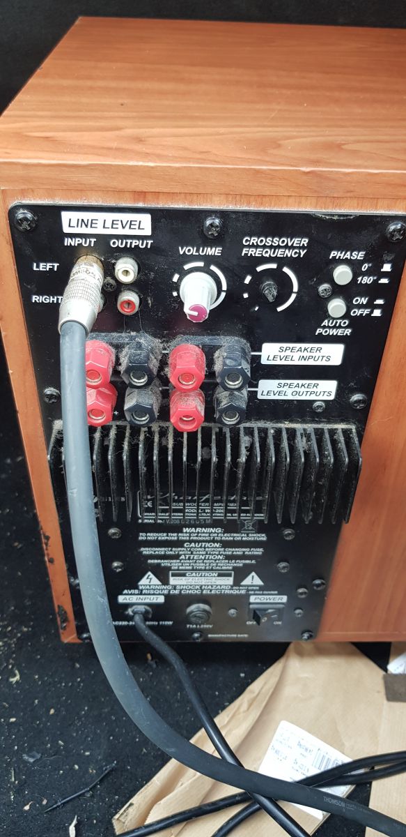

    Witam kupiłem mixer ddj400 pioneer ma on wyjscia 2 rca lewy i prawy kanał. Mam 2 glosniki maudio bx8 aktywne dwa i jeden subwoofer aktywny . Jak je podlaczyc jak mam tylko 2 wyjscia z mixer. Czy muszę kupić jakiś dodatkowy mikser żeby były 3 wyjscia?

    Jaki masz subwoofer może on ma dodatkowe wyjście, jeżeli nie potrzebujesz rozgałęźnik.

    Możesz wkleić fotki panela połączeniowego.

    Mam zdjęcie Podłączenie 3 glosników do miksera ddj400 pion 2 aktywnych i 1 aktywny subwoofer

    W subwooferze masz wejście i wyjście więc mikser podpinasz do subwoofera pod input, a z output podpinasz głośniki.
