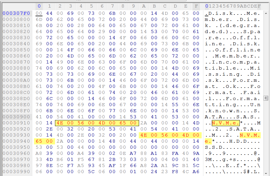

    Ten procesor to Haswell, czyli odpowiednik czwartej generacji w desktopach.
    Większość płyt w tamtych czasach nie miała obsługi dysków PCIe, niektóre dostały wraz z aktualizacją BIOS taką obsługę.
    Po rozpakowaniu samego najnowszego BIOS w trzech modułach znalazłem ciąg znaków NVMe, więc jakaś tam szansa jest (chociaż oczywiście nic pewnego):
    Supermicro X10DRH-CLN4 dodanie pamięci NVMe
    Co do adaptera to bym nie szalał i zakupił na pojedynczy dysk adapter za 50 złotych. Jeśli BIOS/UEFI obsługuje NVMe to też powinno zadziałać.
