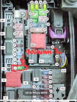

    Witam, sprawa załatwiona, az wstyd sie przyznac...!
    Ale dla potomnych bedzie ...
    Znalazlem przepalony bezpiecznik od rozrusznika, ALE to byla rzecz ktora spr pierwsza ... ale przy szukaniu bezpiecznika kierowalem sie netem ...ktos wprowadzil mnie w blad! Albo ja cos pokrecilem. Przez przypadek natrafilem na poprawny bezpiecznik - zamieszczam fotke - to Corsa D 1,3 cdti z 2009 roku.
    Co do klapy - okazalo sie, ze byla dalej zablokowana ... spr zamek centralny nna pilota ... naisnolem otw./zamknij ... i klapa ożyła! ...:):):)
    Opel Corsa D 1,3 cdti 2009 - nie działa rozrusznik - raczej sprawa elektroniki

    Okazal sie spalony bezpiecznik od rozrusznika - ktos w necie blednie wskazal nr bezpiecznika a to mnie skutecznie worowadzilo w błąd...!
