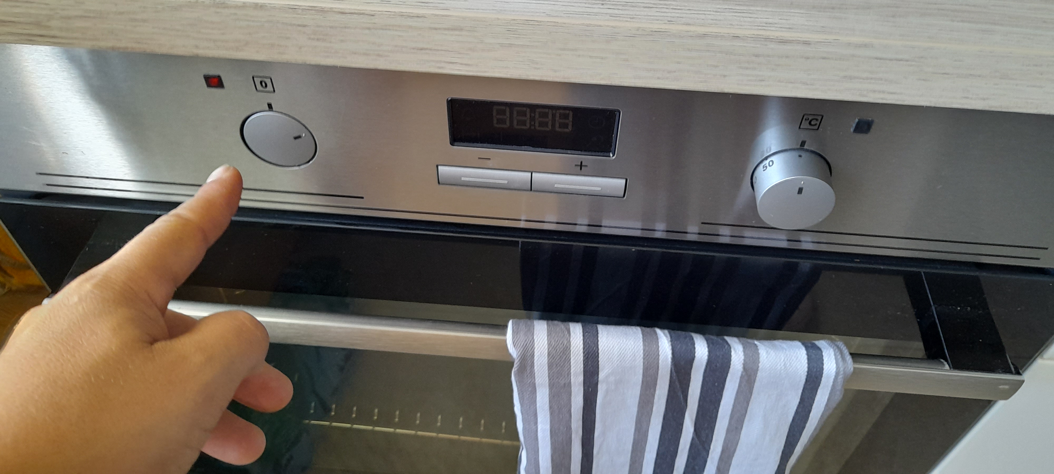

    Witam, mam problem z chowanym przyciskiem w piekarniku Electrolux. Mianowicie po wybraniu funkcji pieczenia góra dół wcisnęłam pokrętło i się schowało, ustawiłam temperaturę i zrobiłam to samo. Po skończonym pieczeniu wcisnęłam pokrętło od temperatury ustawiłam na 0 piekarnik się wyłączył jednak pokrętło sterujące już nie chce wyjść tak jakby się zawiesiło.
    • Zawieszone pokrętło sterujące w piekarniku Electrolux - jak naprawić? 20220731_181700.jpg (1.55 MB) Musisz być zalogowany, aby pobrać ten załącznik.

    Spróbuj przedmuchać sprężonym powietrzem (ew. odkurzaczem). Dostało (pokrętło) trochę kurzu, trochę potu/tłuszczu i nie chce z Tobą gadać. Jeżeli jest miejsce - spróbuj jakąś cienką kartką papieru przetrzeć wkładając go w szczelinę.

    Piekarnik jest 1 roczny nie używany. Oczywiście próbowałam kartką i odkurzaczem jednak bez większych szans. Na wyświetlaczu widnieje info F50 jednak nigdzie nawet na stronie producenta nie znalazłam kodu błędu i nie rozszyfrowałam co to oznacza?
    DZIĘKUJĘ mimo wszystko za poświęcony czas i rady.

    Bardzo dziękuję przycisk wyciągnęłam łyżeczką okazało się że mechanizm, a dokładnie drucik jest za mało wygięty. Dogięłam dziada i klawisz działa. Proszę o zamknięcie tematu.

    Przycisk wyciągnęłam za pomocą dwóch śrubokrętów zegarmistrzowskich.
