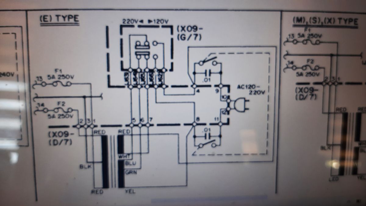

    Na schemacie po wyprostowaniu masz mieć ok 40V to trafo ok 35V zmiennego

    Przepraszam ale napięcie strony wtórnej(pod obciążeniem)28-29V zmiennego
    Policzmy: 35xpierwiastek z 2 = ?40??? Na pewno? Moim zdaniem nie. Dobrze chociaż że się poprawiłeś, szkoda jednak, że zajęło Ci to ponad 20 minut. W tym czasie Autor mógłby już odczytać pierwszą informację i wyłączyć komputer szukając transformatora o podanym przez Ciebie napięciu. Wiesz co się stanie gdy podłączy taki i zamiast 40V wpuści w układ napięcia 2x49V??? Może się mocno zdziwić dlaczego ze wzmacniacza wydobywa się dym.

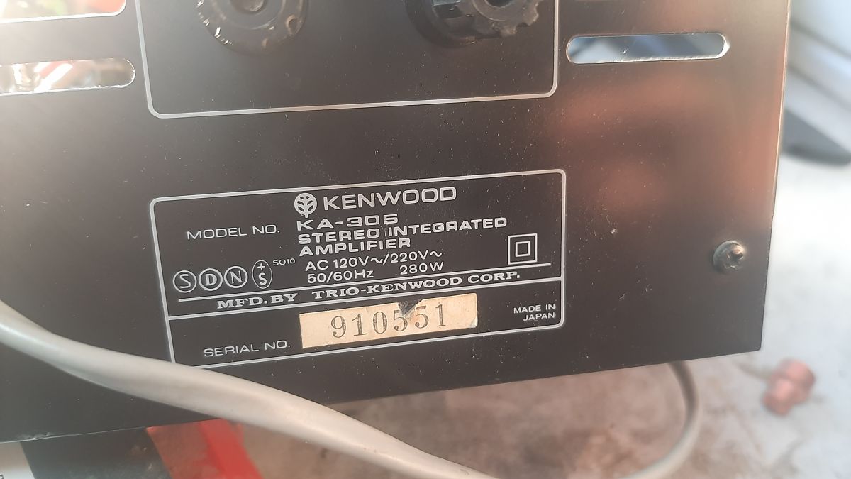

    Gdybyś Autorze jednak nie znalazł takiego transformatora i wrócił na forum , potwierdzę drugi post Kolegi arturdip: Napięcie nominalne tyskiego transformatora jakiego szukasz powinno wynosić (według producenta - napięcie jałowo/bez obciążenie/ może być nawet o kilkanaście procent większe!) ok. 2x 29-2x30V. Ponadto dobrze by było gdyby transformator taki miał co najmniej zbliżoną moc do oryginalnego - wg. informacji na tylnej ściance to ok. 280W.
