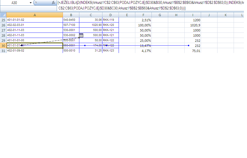

  • #4 20147726
    Prot
    Posty: 2580
    Pomógł: 574
    Ocena: 297
    dariuszkormed napisał:
    Pomocy potrzebuję tylko z tym jak z arkusza1 przenieść do arkusza2 takie wpisy jak ten przykładowy RKK-122
    Domyślam się jedynie, że ten arkusz1 i arkusz2 pochodzi z eksportu z jakiegoś systemu księgowego :?: Nie rozumiem jednak dalej czemu ma służyć taka analiza powiązań kont z grupy 4 z kontami grupy 5 :cry: Dla mnie powinno wystarczyć całkowite podsumowanie kwot z arkusza1 i arkusza2 - tu w przykładowym pliku sumy "4" i "5" są zgodne :D

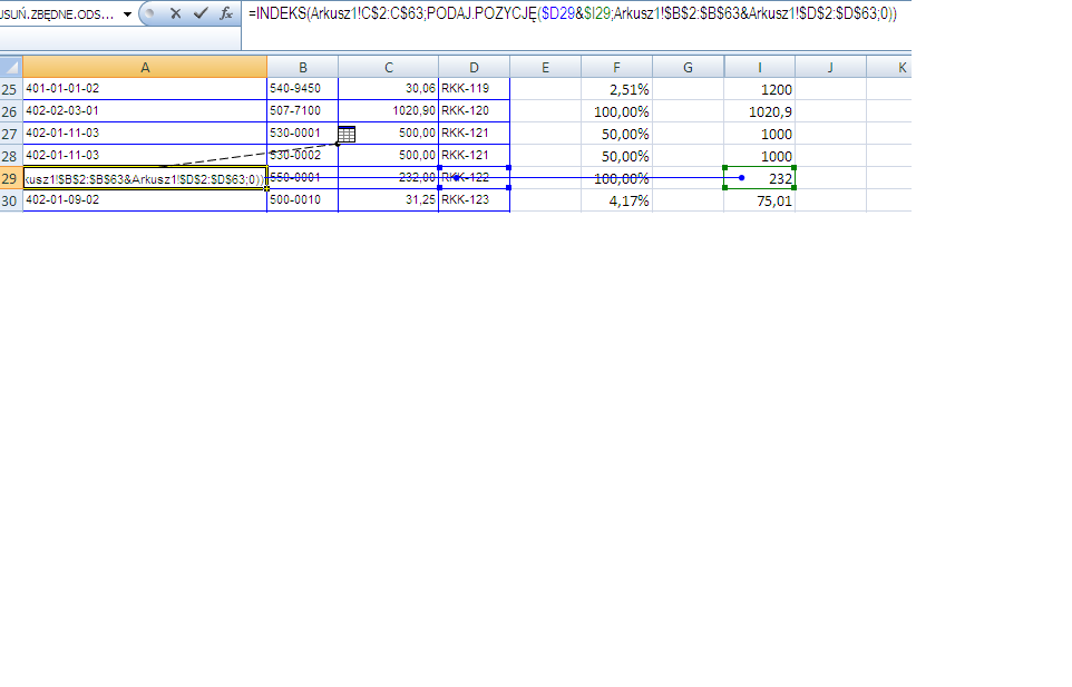

    Konstrukcja Twojej formuły powoduje, że przykładowo dla RKK-122, która w arkuszu1 występuje w rozbiciu na dwa subkonta "4" - powiązana jest z jednym kontem "5"
    w arkuszu2 - a zatem formuła wyrzuca błąd.
    kopiowanie wiersza z arkusza1 do arkusza2 jeżeli spełniony jest warunekar2.PNG (29.03 kB)Musisz być zalogowany, aby pobrać ten załącznik.
    Moim zdaniem powinieneś zadbać o zgodność zapisów w arkuszu2, jeśli RKK-122 powiązane jest z dwoma kontami "4" - to muszą być w arkuszu2 "zdublowane" konta "5".
    kopiowanie wiersza z arkusza1 do arkusza2 jeżeli spełniony jest warunekar3.PNG (31.62 kB)Musisz być zalogowany, aby pobrać ten załącznik.
    Inaczej ujmując w arkuszu2 możesz rozbijać wartości, ale nie możesz je agregować :idea:
