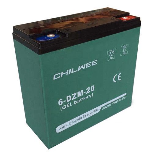

    Mam skuter Z-Tech akumulatory padły i chciałbym je wymienić. Fabrycznie były zamontowane 4 x aku "CHILWEE 6-DZM-20 12V-20Ah" takie jak na zdjęciu poniżej
    Z-Tech ZT-15 - Fabryczny aku 6-DZM-20 czy mogę zastąpić go innym

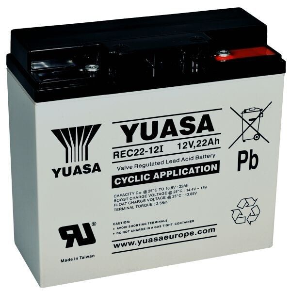

    Znalazłem aku Yuasa REC22-12 12 V 22 Ah wyczytałem, że Yuasa to dość dobre i żywotne aku.
    Zakup 4 takich akumulatorów to dość duży wydatek więc przed zakupem chciałem się skonsultować z kimś kto zna się na tym lepiej niż ja.
    Stąd moje pytanie, czy mogę zastosować zamiennie te Yuasy zamiast tych fabrycznych i czy ładowarka z tego skutera sobie z tymi aku poradzi?

    Chyba nie trzeba się wielce na tym znać. Jeżeli wymiary pasują to bym wymienił. Moim zdaniem sobie poradzi.

    No jasne, że można zastosować podobny akumulator.
    Z specyfikacji wynika, że są podobne, ten nowy ma nawet minimalnie większą pojemność, co by było nawet bardziej korzystne.
    Powinna dać radę.
    Różnica dwóch amperogodzin nie powinna wpłynąć znacząco na ładowanie tegoż akumulatora, po prostu będzie dłużej ładowany.
    A co za tym idzie "odrobinę więcej" energii zostanie mu dostarczone.

    " Jeśli wymiary się zgadają" i mieści się na swoim miejscu to nie widzę żadnych innych przeszkód.
    Ale przed montażem tych nowo zakupionych warto też było by się zastanowić dlaczego oryginalne "padły" zużyły się.

    Upływ czasu to jedno ale i kilka razy były rozładowane do zera. Próbowałem je postawić na nogi ale nic z tego nie wyszło pełne naładowanie nie pozwala na normalne użytkowanie skutera stąd decyzja o wymianie.

    Fakt, drogie znalazłem komplet za 1400zł to jakieś 40% więcej niż inne akumulatory tego typu np. Maretti ale zauważyłem, że aku Yuasa są fabrycznie montowane w motocyklach najlepszych marek i dość chwalone. dlatego postanowiłem spytać czy mogę je zastosować.
    A może ktoś ma doświadczenie z akumulatorami tej marki w skuterach elektrycznych i może się podzielić opinią czy warto zainwestować w te aku?

    A więc padło na te Yuasa. Kupiłem 4 szt zmontowałem z nich baterię i zamontowałem w skuterku, po podłączeniu ładowarki zaczęła normalnie ładować po ok 1,5 godz ładowarka zaświeciła się na "zielono" sygnalizując pełne naładowanie ale zauważyłem, że wciąż chodzi na pełnych obrotach Yuasy mają większą pojemność niż te fabryczne więc pomyślałem że to dlatego ładowarka mimo sygnalizacji pełnego naładowania cały czas "pompuje". Zostawiłem ją więc jeszcze na godzinę po tym czasie ładowarka się uspokoiła i wyglądało na to skończyła ładowanie.
    Po pełnym naładowaniu zmierzyłem napięcie na całej baterii 55,8V i 15,20V na jednym aku i tu moje zaskoczenie i jednocześnie pytanie do was:
    Czy to jest normalne napięcie na takiej baterii? Mój skuter ma napięcie zasilania 48V czy mogę go normalnie uruchomić na takim napięciu? Na razie nie uruchamiałem, napięcie 55,8V wydawało mi się za wysokie i bałem się, że zrobi się jakaś "awanturka" a tego chciałbym raczej uniknąć.
